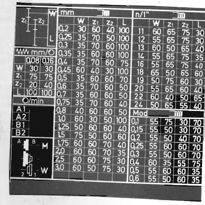

mam do wytoczenie niedużą ilość małych wkrętów z gwintem M 1.4 na tokarce hobbymat universal i zupełnie nie wiem jak dobrać koła oraz narzędzie. Czy ktoś może pomóc?

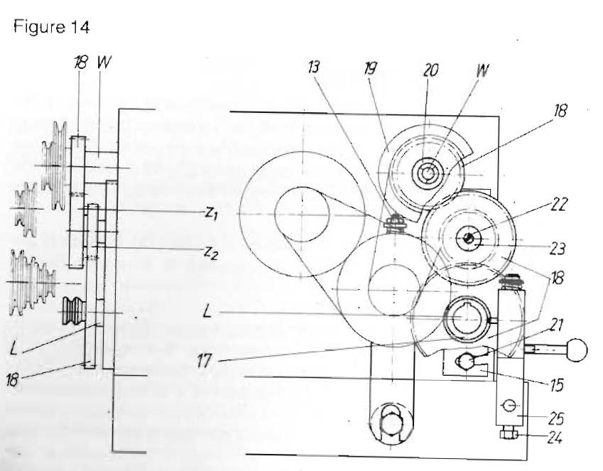

Jeżeli chcesz gwinty nacinać, to tu masz DTR-ke wg której na stronie 11/26 (18 oryginału) na rysunku 14 (figure 14) masz schemat i tabliczkę doboru kół zębatych dla skoków gwintu.
https://www.cnc.info.pl/download.htm?id ... special=56
Dla średnicy M1,4 gwint zwykły ma skok 0,3mm; lub drobnozwojny 0,2mm → http://www.euro-met.com.pl/tabela-skoko ... h,435.html

Dzięki, a co oznacza W i L?

piotr66663ewsa pisze:a co oznacza W i L?
W - jest to koło zębate na wrzecionie tokarki
L - jest to kolo zębate na śrubie pociągowej
Masz je pokazane na rysunku "Figure 14" obok tabliczki
