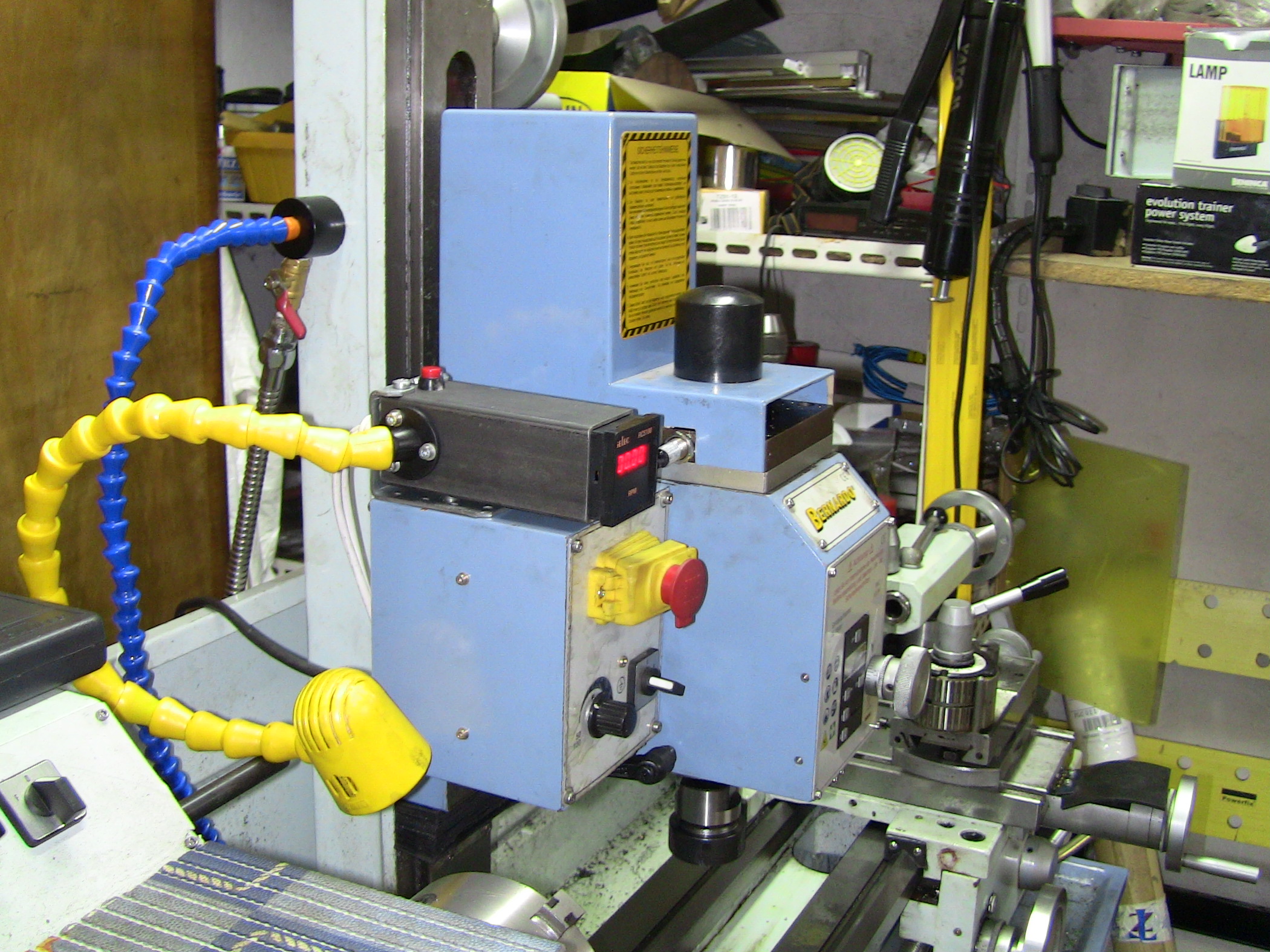

generalnie uważam, ze stabilność kolumny z jaskółką przewyższa kolumny okrągłe, zwłaszcza kiedy chodzi o siły złożone od narzędzia skrawającego, próbujące obrócić korpus głowicy wokół osi kolumny.rysmen pisze:czy warto dopłacać do tej?
A czemu TS 7025 FG a nie BF 20V :
TS ma 6 biegową skrzynkę prędkości pracującą w oleju, i silnik 0,37kW (może być 3f) / BF tylko 2 biegową (L/H) suchą, i regulowany szczotkowy jednofazowy silnik 0,75kW
TS stożek wrzeciona Mk3 / BF stożek Mk2
TS masa 170kg, / BF masa 110kg (masa jest często lekceważona w rozważaniach, a jest ważnym wskaźnikiem. Im większa, tym lepiej tłumi drgania)
No i zapewne w BF, tak jak w mojej, zębatka odbioru mocy od silnika będzie z tworzywa (by nie hałasowała) co jest dość nieszczęśliwym przy dużych obciążeniach rozwiązaniem

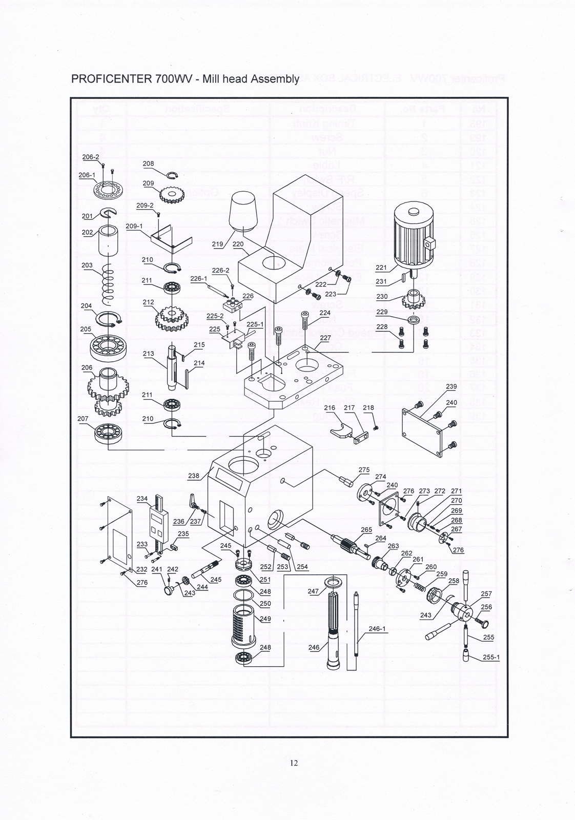

we frezarkach, również tych naszych, chwyt narzędzia jest docięgany i trzymany w stożku przez utwardzaną śrubę dociągającą wewnątrz wrzeciona (cz. 246-1 "drawbar"), Np dla stożka wrzeciona Mk2 jest to gwint M10, dla Mk3 - M12 itd..rysmen pisze:eszcze pytanko jak sie mocuje trzpienie? sruba przelotowa i przykrecany czy jak?
ktora wystaje z gory wrzeciona i jest zakończona najczęściej kwadratem pod klucz, rzadziej sześciokątem, i przykryta wyciąganym kołpakiem..
