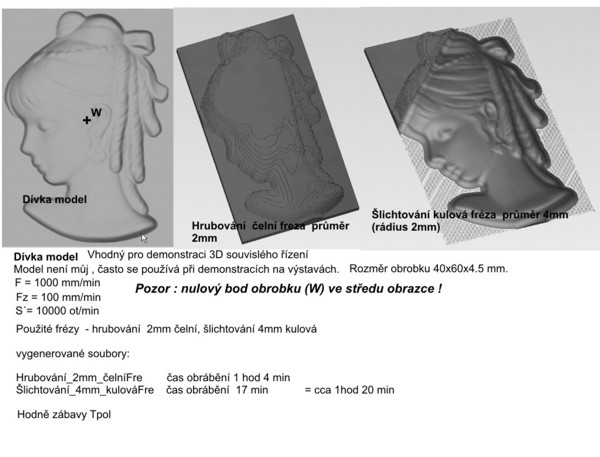

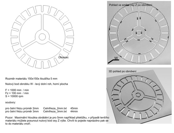

jestem z Czech,ze Slezka a posilam Vam free G kody pro Mach 2/3 ve 2.5D a 3D.
Mozna Vam to bude k uzitku.
Muzete potestovat, nove hobby cnc.
Tpol

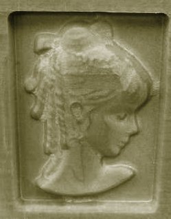

Čelni freza_3mm.txt
kolo zembate, varianta2 - pro frezu
prumeru 3mm
(485.48 KiB) Pobrany 1533 razy
Čelni freza_2mm.txt
kolo zembate, varianta1 pro frezu 2mm
(485.48 KiB) Pobrany 1255 razy

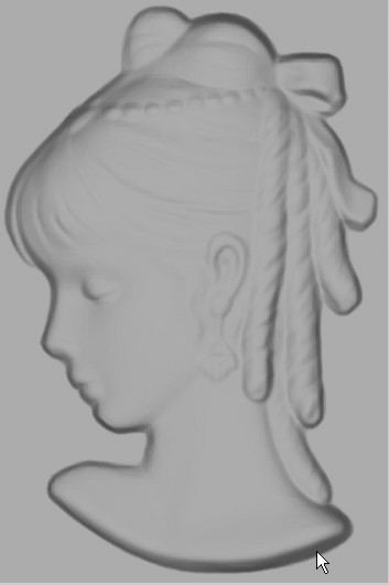

kolo zembate
Šlichtování_4mm_kulováFre.txt
model Divka
(833.58 KiB) Pobrany 1523 razy
Hrubovani_2mm_celniFre.txt
model Divka
(471 KiB) Pobrany 1726 razy
3D model.jpg (16.64 KiB) Przejrzano 10390 razy

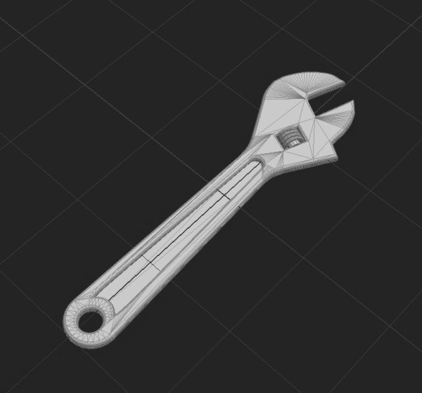

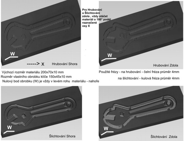

Hrubovani_4mm_celniFre - Shora.txt
(391.61 KiB) Pobrany 1079 razy
Šlichtování_4mm_kulovaFre - Zdola.txt
(668.11 KiB) Pobrany 1077 razy
3D model.jpg (30.85 KiB) Przejrzano 10240 razy
Šlichtování_4mm_kulovaFre - Shora.txt
(654.43 KiB) Pobrany 1119 razy
Hrubovani_4mm_celniFre - Zdola.txt
(381.84 KiB) Pobrany 1065 razy
