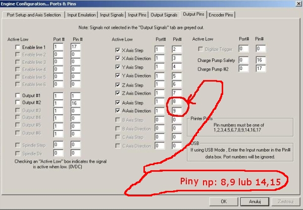

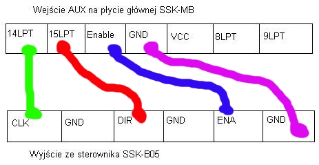

Udało mi się uruchomić w Machu2 osie x,y,z, ale niestety czwarta oś podłączona do złącza AUX płyty głównej SSK-MB http://www.akcesoria.cnc.info.pl/sterow ... _sskmb.htm nie reaguje na nic, myślałem, że sterownik padł albo silnik, ale podłączałem pod inne osie i jest wszystko ok, tylko na złączu AUX nie chcę chodzić. Od czego to może zależeć?? W czym tkwi problem?? Niżej zamieszczam rysunek podłączenia sterownika SSK-B05 http://www.akcesoria.cnc.info.pl/sterow ... sskb05.htm do złącza AUX. Za wszelką pomoc z góry bardzo dziękuję, czekam na odpowiedzi i pozdrawiam

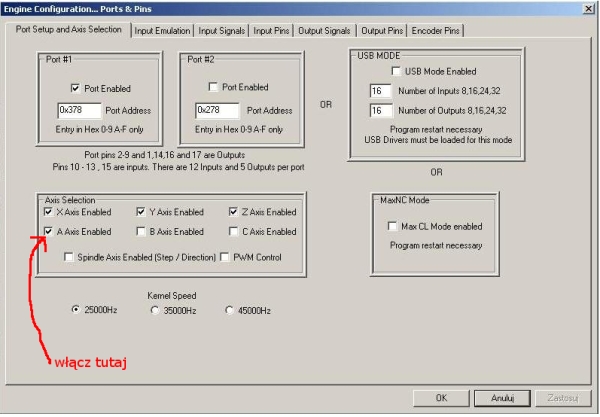

Kolega włączoną ma oś A B lub C i skonfigurowane piny do tej osi w programie

widać nie masz tak jak sugeruje kolega easy2002 dobrze skonfigurowanego macha to co jest na stronie sklepu internetowego tyczy się 3 osi dlatego powinieneś zrobić tak włącz tak jak pokazałem na fotach niżej czyli włącz 4 oś A i wpisz odpowiednie piny w zależności jak podłączyłeś piny 8,9 lub 14,15

Taka mała uwaga to nie musi być oś A może kolega ją zastosował w swojej maszynie jako B lub C

zasugerowałem tylkoeasy2002 pisze:Taka mała uwaga to nie musi być oś A może kolega ją zastosował w swojej maszynie jako B lub C

A ja sugeruję 14 i 15 (kierunek) pin bo tak wynika z kolegi "berrrcik21" opisu

być może pin 15 lub 14 już wykorzystany i jest to przyczyna

tak ale na płycie SK ma jasno opisane do którego pinu idą te złącza 4 osi
Kolega powinien przełączyć kable na piny 8 i 9 bo tak jak pisze kolega Gmaro pewnie 14 i 15 używa je do czego innego typu krańcówka

Faktycznie piny 14 i 15 są już używane, przełączyłem na 8,9 i zadziałało!!!
