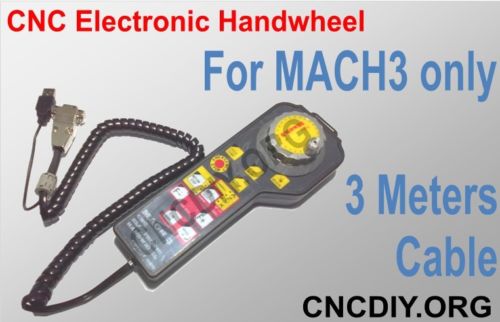

Czy ktoś ma taki manipulator? Kupiłem na ebay-u Jak podłączę do portu RS232 to urządzenie nie dostaje zasilania. Jak do USB diody led świecą ale manipulator nie jest rozpoznawany przez komputer. Więc nie do końca rozumiem na jakim nr portu mają się te dwa urządzenia komunikować.

Gniazdo rs nie posiada linii zasilającej.
Prawdopodobnie chodzi to po RS a jedynie zasilanie bierze z usb, więc obie wtyczki trzeba podpiąć.

Nie bardzo rozumiem jaki masz problem pisząc że nie wiesz na jakim porcie pracuje ? a ile masz portów com w kompie ? chyba max 2 (i to prawdopodobnie opisane z tyłu) więc konfigurujesz wg instrukcji jak nie działa to zmieniasz numer portu na drugi i musi działać. Dwie wtyczki muszą być wpięte, z portu USB ustrojstwo bieże tylko zasilanie więc nie ma znaczenia w ustawieniach.

USB podłącz
Podłącz też RS bo tu lecą dane
dalej konfiguracja itp

pierwsze próby robiłem tylko na podłączonym USB a tutaj porów jest wiele ale w systemie i tak nic nowego się nie pojawiało.
W INSTRUKCJI jest napisane coś o bibliotece : plugin usbmove.dll z cnczone ściągnąłem tę bibliotekę i makro jak w załączniku:
Czy tę bibliotekę umieszczam w katalogu mach/plugins czy w przypadku Winxp windows/system3

Tego typu biblioteki wrzucasz do windows/system32
Następnie rejestrujesz : START -> Uruchom -> regsvr32 <ścieżka do pliku .dll
Nie jestem przekonany że pojawi Ci się to urządzenie w systemie. To jest tylko pod macha i tylko z nim gada ważniejszy jest drugi plugin macropump.m1s który wrzucasz do macha do katalogu z profilem konfigurujesz wg instrukcji i powinno działać.
Muszą być podłączone dwie wtyczki.

zrobiłem ja radzisz windows wywala taki komunikat:
załadowano plik c:\windows\system32\Usbmove.dll, ale nie można odnaleźć punktu wejścia DllRegisterServer. Nie można zarejestrować pliku.
[ Dodano: 2014-01-09, 18:49 ]
Pojawił się nowy problem manipulator działa ale jak naciskam przycisk referencje osi maszyna nie najeżdża na krańcówki tylko robi referencje w tym miejscu w którym aktualnie stoi wrzeciono.(przyciski osi zmieniają kolor z czerwonego na zielony wskakują współrzędne maszynowe takie ja na krańcówkach totalna kaszana....)
CO NALEŻY ZROBIĆ ABY MACH ROBIŁ POPRAWNIE REFERENCJE OSI ?
ps
Jak przełączam na sterowanie z klawiatury nie mam ruchu ciągłego osi tylko skokowy...
(((Mach_a reaguja na ruchy pokrętła manipulatora. SERDECZNIE DZIĘKUJĘ ZA POMOC !!!
