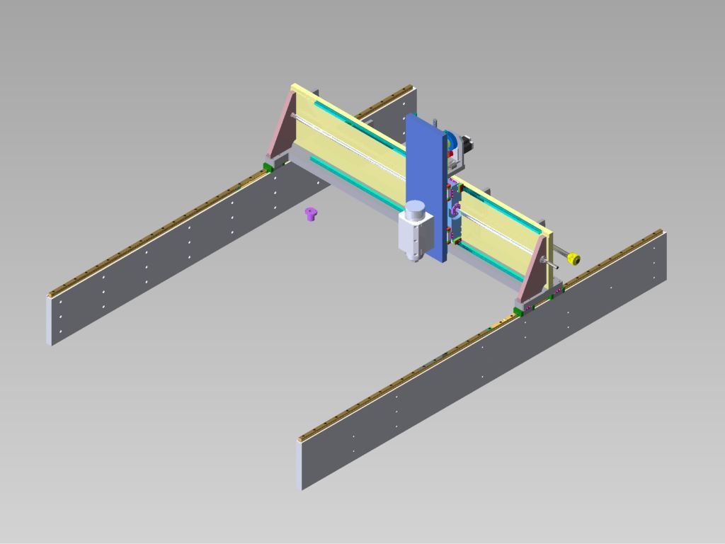

Prędkość - Posuw na pasie zębatym
Witam ponownie.
Proszę o sprawdzenie moich obliczeń odnoście posuwu osi zamocowanej na sztywno do pasa zębatego. Nie jestem pewien czy dobrze to sobie wykombinowałem. Kolega "Noel20" już mi trochę rozjaśnił temat powyżej odnośnie śrub. Nie znalazłem nic na forum jak powinno się to obliczać jeśli chodzi o pasy, więc proszę o sprawdzenie.
Dane:
Silnik 3.1Nm 200 kroków/obr
Przekładnie 1:3
Podział kroków 1/16
Główne koło napędowe Z24 (żółte na rys. poniżej)
Pas zębaty 5M
Obliczenia:
200*16*3= 9600 kroków/obr
Podaje 1000 impulsów
1000/9600= 0,104 obr/sec
I teraz czy ja dobrze rozumuje? Koło główne napędzające oś Z24. Pas 5M.
0,104*24*5mm= 12,5 mm/sec 750mm/min rzeczywisty przesuw osi przy pracy/frezowaniu czyli "minimalna" ilość impulsów żeby nie stracić momentu.
Czytając forum często widzę opis, że koledzy mają prędkości przejazdów około 7500mm/min więc w tym przypadku podczas przejazdów zwiększają ilość impulsów spada przy tym moment ale nie jest on potrzebny przy przejazdach. W czasie przejazdu bardziej zależy na prędkości, zrozumiałe.
Proszę o wszelkie komentarze i wyjaśnienia jeśli coś namieszałem.

Dobrze wszystko policzyłeś.
Wychodzi z mikrokrokiem 0,0125mm/mikrokrok.
Niestety jednak mikrokrok podzielony bardziej niż 1/2 jest nierówny, a przy podziale 1/16 to w ogóle jak złożysz maszynkę i do osi przyłożysz czujnik zegarowy, a w programie podasz przesuw 0,01mm, a pewnie nawet 0,02mm to wskazówka nie drgnie.
W tym zakresie mikrokrok, czyli przesuw o 0,0125mm jest realizowany tym, że w silniku w jednym uzwojeniu prąd się zwiększy trochę, a w drugim zmniejszy. Ta zmiana jest na tyle mała, że opory samych łożysk są za duże. Dlatego właśnie wskazówka nie drgnie. Przerabiałem to.
Ja mam u siebie bardzo podobnie. Silnik 200 kroków, podział 1/16 (1/8 żebym ustawił to żadnej pewnie zmiany by nie było), przełożenie 1:3, ale główne koło 16z i pas 3m, więc mam jeden mikrokrok 0,005mm. A i to jak wpiszę w program przesuw o 0,01mm to wskazówka pokazuje od 0,008 do 0,012mm (zależy w jakim miejscu stanie podział kroku i silnik).
Jeżeli nie potrzebna ci dokładność 0,02mm (więcej na paskach pewnie nie będzie) to może tak zostać, ale jak chcesz dokładniej to musisz zmienić przełożenie przynajmniej na 1:5-1:6.
Wtedy przy przesuwie osi 750mm/min silnik już straci trochę momentu, ale ja na przykład frezem jednopiórowym w sklejce, albo tworzywie z zagłębieniem 3mm na 20000obr/min lecę ponad 3m/min i silnik mi nigdy nie przeskoczył.
Sam musisz stwierdzić jak będzie najlepiej.
