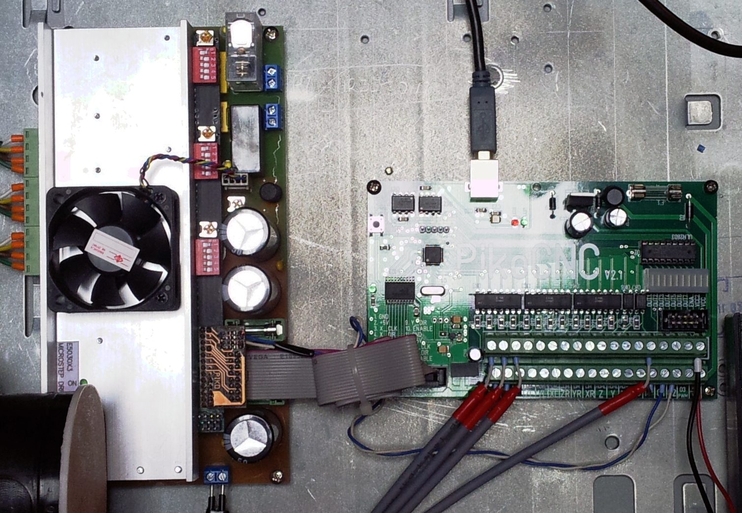

Czy ktoś już próbował takiej kombinacji ?
Troszkę mało w ZELRP wejść.
Czy to ma w ogóle sens?
Jakie są za a jakie przeciw?

Przecież pico ma swoje wejścia, jak się nie mylę to optoizolowane. Po co w ogóle wykorzystywać te z zelrp jeśli masz pico?

Piko to zewnętrzny kontroler i generator sygnału step.
Sygnały są o wiele stabilniejsze niż z lpt. Sterujesz przez usb, więc możesz jakiś lepszy komp zastosować. Posiada od razu program cam, który do większości zastosowań jest wystarczający. Jest tam więcej wejść, bo aż 14, a zelrp ma 5. Tu więc jest największa równica, choć 120khz sygnału step by mnie jeszcze kusiło.
Jak wszystko działa to piko może niewiele ci wnieść w maszynę, ale to twoja decyzja.

Posiadam sterownik Zelrp + PikoCNC i ta kombinacja spisuje se bardzo dobrze. Producent sterownika Zelrp na życzenie dorabia odpowiednią przejściówkę, więc z podpięciem nie ma żadnych problemów.
