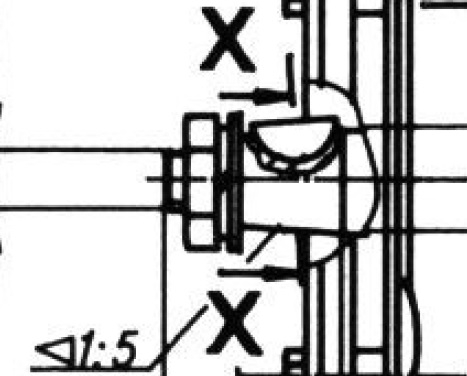

Posiadam wałek, do którego trzeba dorobić wpust czułenkowy.
ObrazekObrazek
Głębokość rowka to 5,5 mm
Długość to 17,5 mm
Przy toczeniu otworu w kole pasowym, na obrotnicy ustawiłem kąt 5° 45'.
Poprawki były wprowadzane na bieżąco, wałek wchodzi na koło ciasno.

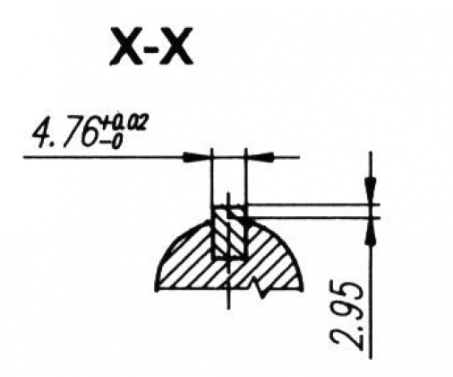

Na rysunku poniżej widać szerokość wpustu: 4,76 +0,02 mm
Teraz trzeba nadłutować rowek (pod tym samym kątem) i dorobić wpust, czyli toczyć kilka mm i przecinać, następnie na magnesówkę.
Pytanie tylko na jaką średnicę obrabiać ten wpust, aby wchodził ciasno.
U sponsora są wpusty na szerokość 5 mm, wysokość 9 mm. Być może to będzie dobre, ale zostaje 0,5 mm luzu na wysokości wpustu.

Wymiary wpustu reguluje norma:Wpust czółenkowy: PN 85008 / ISO 3912 / DIN 6888

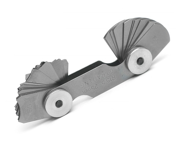

Tak na zdrowy rozum to można promień zmierzyć promieniomierzem. Najważniejsze, żeby wpust trzymał prawidłowo bokami.

To chyba najprostsze rozwiązanie, o którym zapomniałem;

Wzór na obliczenie średnicy z cięciwy i jej wysokości do okręgu:
D=(L²/4*H)+H
gdzie: L - cięciwa ( tu 17,5mm )
H - wysokość ( tu 5,5mm )
Wychodzi fi ≈19,42 mm.
Jeśli się nie dysponuje promieniomierzem.
