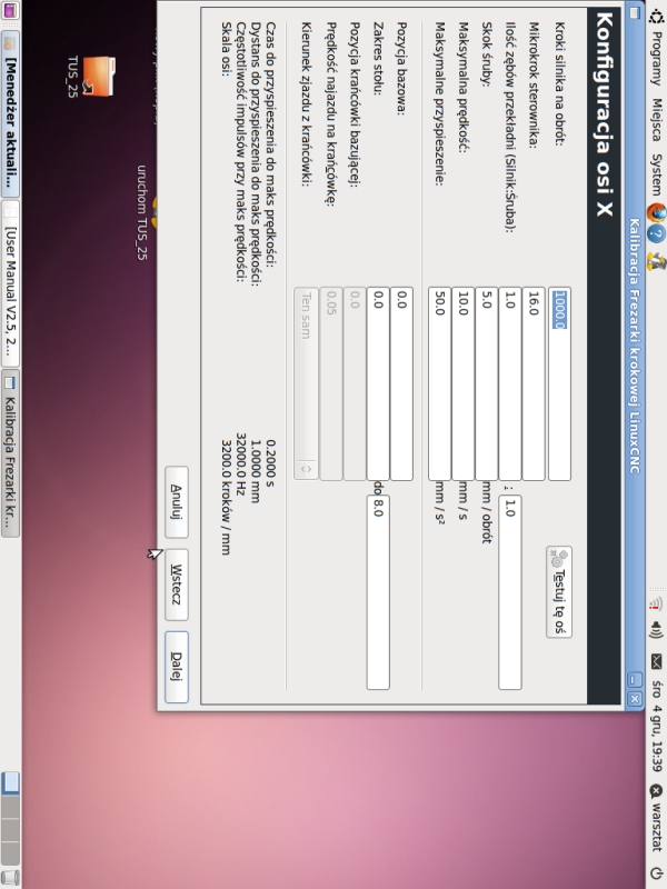

Dzis pierwszy raz odpaliłem jeszcze na drutach ale jednak,swoje sterowanie.Skonfigurowałem Linuxcnc silniki kręcą i wydaje się być wszystko ok ale:
1.Gdzie się podział NGc gui,jak bawiłem się demo to był :?:Pewnie trzeba go ręcznie uaktywnić JAK :!:
2.Czym się kierować przy wstępnym ustawianiu parametrów silników(czy są jakieś bazowe dane które się potem modyfikuje) :?:
3.Czy jest możliwe aby przy identycznych podzespołach trzeba było ustawiać rożne parametry dla silników(jeden zdecydowanie inaczej kreci niż drugi)
fotki: http://www.fotosik.pl/u/blastercnc/album/1539938
Ostatnio zmieniony 05 gru 2013, 10:26 przez blasterpl, łącznie zmieniany 1 raz.

a co do silników to skąd takie wiozłeś - zwykle maja 200 kroków na obr. i u mnie jest raczej na odwrót max. prędkość jest wartością większą niż max. przyspieszanie i dział dobrze więć chyba tak powinno być

Czy parametr"kroki silnika na obrót" 200 jest parametrem "sztywnym" czy można go zmieniać :?: Moje silniki to 86H100-6008B (6.9Nm) od Mark...

Raczej nie ale silniki Marka mają 1.8 stopnia czyli 200 kroków/obr jak podasz dane prawidłowo to dopiero jest sens eksperymentować z prędkością i przyspieszeniem

Parametr jak każdy inny służy do określenia parametrów sterowanego silnika.
Tak jak wspomniał adam Fx - dla silników krokowych 1.8* jest to 200 kroków na obrót i oczywiście można to zmienić, tylko nie ma to sensu, bo się nie będą zgadzały odległości przejazdów rzeczywistych z zadanymi.
Kreator ma za zadanie ułatwić życie, zamiast żmudnego liczenia podajemy po prostu liczbę nominalnych kroków na pełny obrót, przełożenie, skok śruby, wartość mikro-kroku i sam wylicza o ile oś się przesunie na jeden krok.
