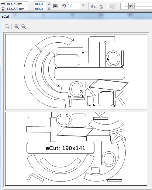

Zrobiłem coś takiego:
Na górze jest moje ułożenie różnych elementów, powyżej okna są wymiary obszaru zajmowanego przez te obiekty.
Widać, że jest sporo miejsca do lepszego upakowania.

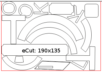

Okno na dole to domyślny rozkład elementów - z mojej wysokości 130 zrobił 141.
Dopasowując parametry udało się programowi upchnąć do wysokości 135.
W sumie to parę kliknięć i gotowe.

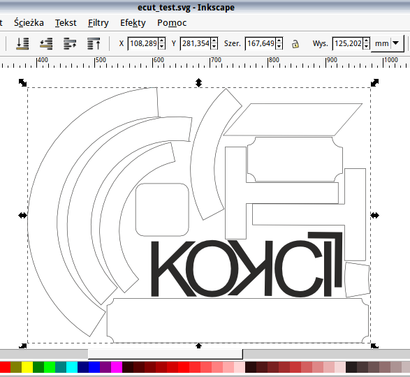

tuxcnc
Posty: 9812
Post napisał: tuxcnc » 30 lis 2013, 21:59
Parę lat już się w to nie bawiłem ...
Jak widać 168x125.
Jeszcze coś by się dało urwać, ale to już chyba bez sensu.

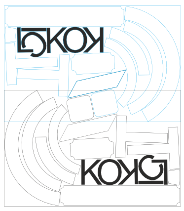

pitsa
Posty w temacie: 11
Posty: 4482
Lokalizacja: PL,OP
Post napisał: pitsa » 01 gru 2013, 10:03
No i program przegrał. :-)
Oczywiście da się ustawić lepiej. Potrzebny jest tylko czas na zabawę. Założyłem, że materiał ma szerokość 190, upakowałem do 190x125. W załączeniu przeróbka twojej wersji z obrotami i przesunięciem tak, że robi się oszczędność miejsca na druga kopię zestawu elementów dzięki czemu 2 x 190x125 = 190x216. Gdyby program dawał takie wyniki wart byłby kupienia - ze względu zysk w oszczędności czasu.
W tym pliku testowym specjalnie dałem lekko obrócony kopnięty prostokąt, aby sprawdzić czy program domyśli się żeby dopasować go do podobnej powierzchni.
Liczyłem nawet na to, że ścięcia narożników program będzie mógł wykorzystać dla lepszego upakowania itp.
Szkoda. Trzeba pozostać przy ręcznych łamigłówkach dla podtrzymania mocy osobistego procesora. :mrgreen:

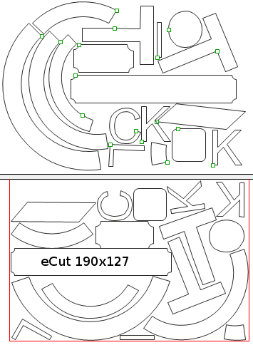

Post napisał: pitsa » 08 gru 2013, 09:51
Sprawdziłem jeszcze raz program eCut, w nowszej wersji (5.12.0.307) sprzed paru dni. Dobierając parametry wyszło 190x127.
