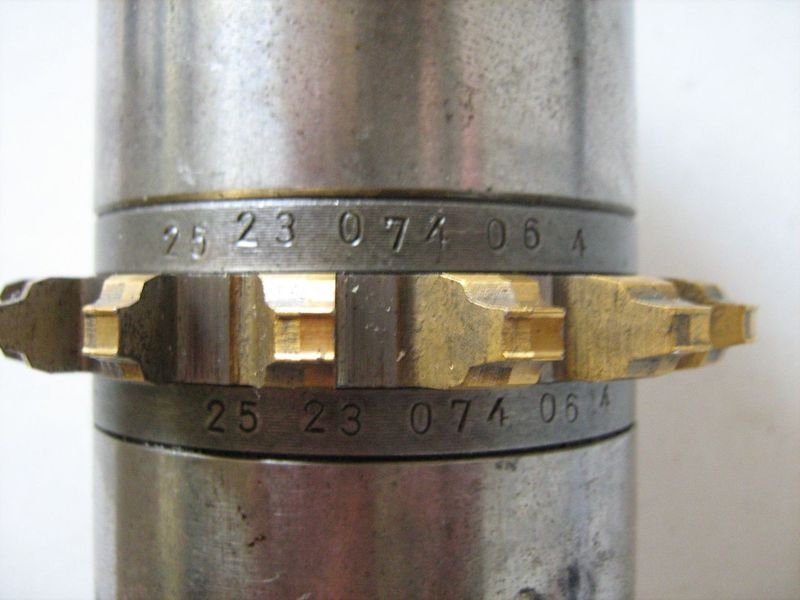

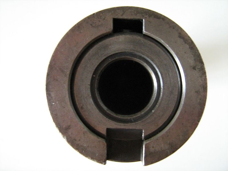

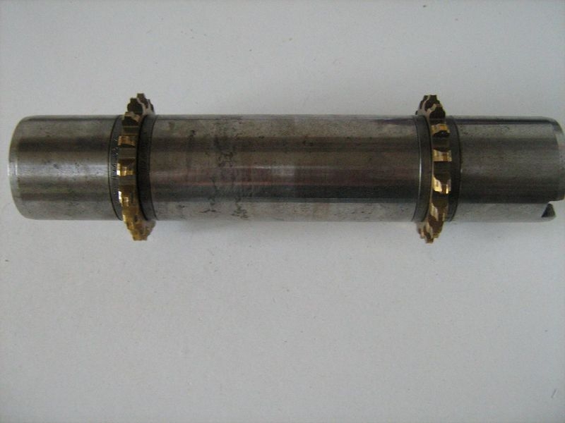

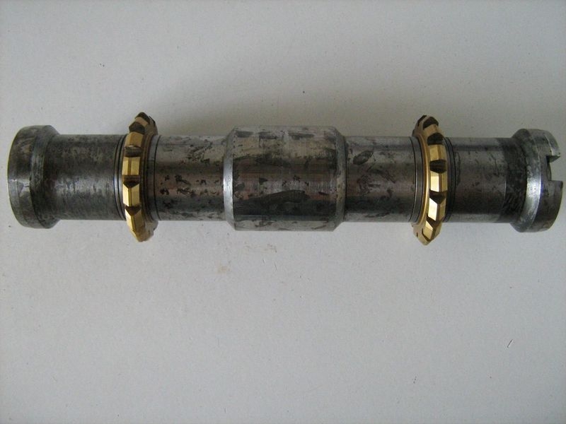

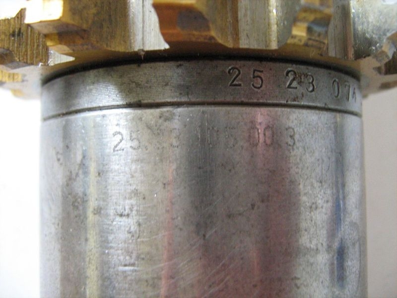

Witam. Jestem nowy i całkiem zielony w temacie a posiadam takie tuleje z zamocowanymi frezami i nie wiem do czego one służą. Bardzo proszę o fachowe rozpoznanie. W załączeniu foto. Dzięki.

Wygląda jak pakiet dwóch frezów tarczowych (chyba nawet kształtowych ) i za jednym machnięciem masz dwa rowki ;) i zawsze w tej samej odleglości;)

ten frez na 99% jest do frezowania zazwyczaj drobnych rowków wielowypustów metoda kształtową, wskazują na to te dwie wypustki na rogach głowy zęba frezu, które wybierają rowki w dnie wrębu w wałku, jak to widać na przekroju dolnym poniżej (t akurat wycinany innym frezem- do metody obwiedniowej)
Rys.55. Ustalanie połączenia wpustowego
– na zewnętrznej powierzchni wału (rys.
górny) lub na wewnętrznej powierzchni
otworu (rys. dolny)
inną metodą wykonania wielowypustu jest metoda wielofrezu (2 frezów sprzężonych) stosowana kiedy wypust ma mieć równolegle boki jak na rysunku i małą ilość wypustów (np 4-6, frez nie podcina sąsiedniego wypustu)

Dziękuję bardzo za objaśnienia. Mam jeszcze jedną prośbę, jak fachowo to się nazywa i jak to się demontuje w celu wymiany frezów. Dziękuje i Pozdrawiam.
BYDGOST
Posty: 4257
Lokalizacja: Bydgoszcz
Post napisał: BYDGOST » 28 lis 2013, 17:55

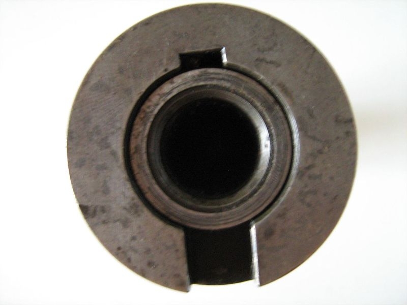

To jest trzpień frezarski a demontaż następuje poprzez odkręcenie nakrętki, która mocuje tulejki dociskające frez do tego trzpienia. Na Twoich zdjęciach nie widać tego jak ta nakrętka miałaby być pokręcana. Pokaż zdjęcie co tam widać od czoła tego trzpienia.

Dziękuję za odpowiedz. Na fotkach są pokazane czoła monterskie, a po drugiej stronie jest płasko.ObrazekObrazek Pozdrawiam.
