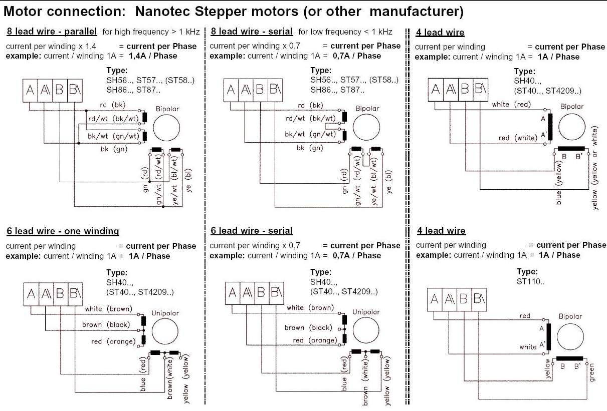

Post napisał: chaos » 30 sty 2005, 00:16
NANOTEC
Typy
SH56..., SH40..., SH86...
ST57..., ST58..., ST87..., ST4209..., ST110...

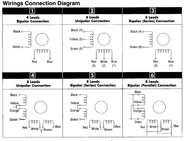

Post napisał: chaos » 30 sty 2005, 00:27
VEXTA
Oriental Motor

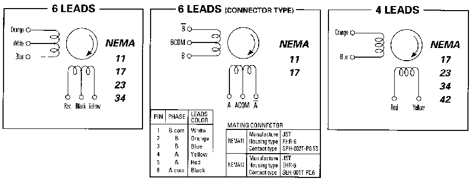

Post napisał: chaos » 30 sty 2005, 00:29
Sanyo Denki
StepSyn

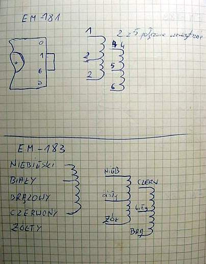

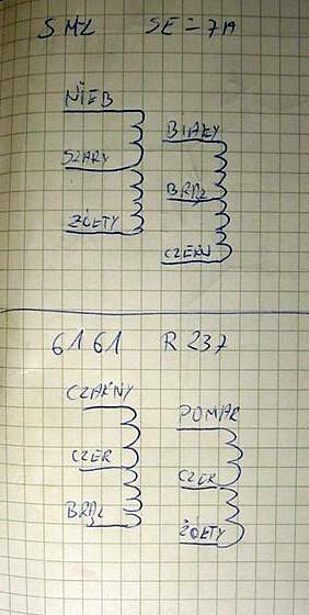

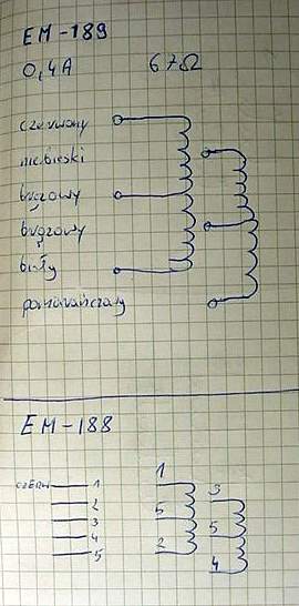

Post napisał: chaos » 08 lut 2005, 21:38
Kilka skanów moich notatek.
Małe silniczki od drukarek i flopów
EM-189, EM-188, EM-181, EM-183, SM-L SE-7A 6161 R237
