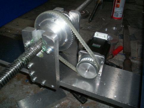

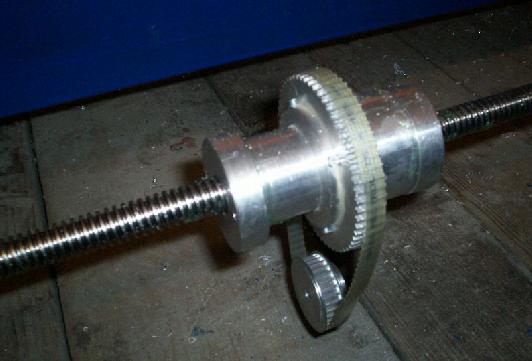

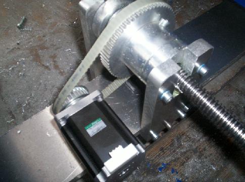

Napęd jest prosty - tuleja na zewnatrz której umieszczone koło zębate pasowe, wewnatrz nakretka - i jedno i drugie na robaczki. Na skrajniach łozyska promieniowe oparte zewnetrznie na stałych pierscieniach - a te z kolei przykręcone do podpór, całość usztywniona dodatkowo pasem blachy 15mm aby nie powstawało przekaszanie belki względem śruby.
napinanie pasa z silnikiem nie wpływa na odkształcenie toru nakretki bo całosc jest łozyskowana, takze polecam takie rozwiązanie przy długich srubach.
kręci się lekko a brama waży 130kg
Zrobiłem pare fotek.

trochę topornie wygląda ale grunt że spełnia swoją rolę a swoją drogą ciekawe jakie prędkości wyciśniesz z tego rozwiązania :wink:
bartuss1
Posty w temacie: 12
Posty: 8349
Post napisał: bartuss1 » 14 cze 2007, 09:36
prototyp:D
no sam jestem ciekaw, przełozenie 1:2

Co to za pomoce naukowe na trzecim zdjęciu tuż za silniczkiem :lol:
Tych zdjęć mi właśnie brakowało - projektuje wstępnie podobną konstrukcję na napędzanych nakrętkach .... a tu niespodzianka - ułatwienia :shock:

Rozumiem, że Kolega zastosował dwie nakrętki z brązu rozstawione symetrycznie względem koła napędzanego? Czy napięcie pasa powoduje kasowanie luzu nakrętek?
Coś bliżej o łożyskach Kolega może powiedzieć? Nie znam się na mechanice - co to znaczy promieniowe?
Czy łożyska zapewniają kasowanie luzu w osi śruby (od sił skrawających) i w poprzek osi od pasa napędowego?

witam !! promieniowe - to chyba znaczy że przenoszą siły działające promieniowo . w sumie fajne rozwiązanie - warto zapamiętać . widać że kwestia demontażu ( i montażu ) jest dość prosta . można wyjąć całość z maszyny bez kłopotów . pozdrawiam !!

pukury pisze:promieniowe - to chyba znaczy że przenoszą siły działające promieniowo
W układzie mamy dwie siły działające na nakrętkę: osiową od bramy i promieniową od pasa zębatego. Podejrzewam, że dwa łożyska skośne załatwiły by sprawę. Zobaczymy co na to kolega bartuss1?

promieniowe czyli oporowe, pasek nie bedzie naciagany kluczem 22 , a wzdłuzny docisk lozysk pozwala na stabilne kręcenie się zespołu, a, całosc przykrecona do belki ciagnącej bramę i działają tam tylko siły wzdłuż śruby, siły od naciagu paska są znikome i nie wpływają znacząco na opory toczenia sie gwintu

jest taki jeden minus bo nakrętka nie ma możliwości korygowania luzu co trochę utrudni użytkowanie całej maszyny bo rozwiązanie ma to być w ploterze z tego co widzę z prowadnicami szynowymi , więc jaki ma sens robienie maszyny na prowadnicach szynowych na dodatek na nie obrobionych profilach a na dodatek na śrubach trapezowych ?? to chyba zły przykład dla nowo poznających tematy związane z cnc :mrgreen:

e tam gadanie, na szynach z racji długości maszyny i ciężaru bramy - łatwiej i przy okazji sztywniej niż na wałkach, a ponieważ plote do reklamy i innych pierdół drewnianych itp to luzy na nakretce do 0,25 - 0,3 nie mają aż takiego znaczenia, na srubkach kulowych to by maszynka kosztowała troszke wiecej ...
