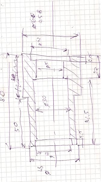

bartuss1 pisze:promieniowe czyli oporowe, pasek nie bedzie naciagany kluczem 22 , a wzdłuzny docisk lozysk pozwala na stabilne kręcenie się
Czy może Kolega naszkicować przekrój tej nakrętki? Interesują mnie zwłaszcza powierzchnie, z którymi stykają się bieżnie łożysk.
bartuss1
Posty w temacie: 12
Posty: 8349
Post napisał: bartuss1 » 14 cze 2007, 22:10
a mam taki szkic napredce zrobiony jakis czas temu, powierzchnie jak powierzchnie czołowe, fi 42, głębokośc na 5,5mm tak aby wystawało na tyle żeby bieznia zewnetrzna mogła oprzec sie w pierscieniu i nie tarły obudowy o siebie
obudowa nakretki skan.JPG (42.09 KiB) Przejrzano 1248 razy

Post napisał: wood carver » 15 cze 2007, 08:07
fajna sprawa...
nareszcie coś nowego.fajne rozwiazanie, te o takim myslałem, ale brakło zapału.
rzeczywiści, gdyby było jeszcze jakieś kasowanie luzu, było by super, ale trudno. napewno się sprawdzi... i koniec z drgająca srubą... można stosowac teraz kilometry sruby
jedno co mnie martwi, to silniki 3Nm oraz jeszcze dodatkowe przełozenie. .... 1000 mm/ minute to będzie sukces :(

wood carver pisze:edno co mnie martwi, to silniki 3Nm oraz jeszcze dodatkowe przełozenie. .... 1000 mm/ minute to będzie sukces
a szkoda właśnie bo mając już nie ruchomą śrubę a ruchoma nakrętkę można by wycisnąć przyzwoite prędkości przy takiej długości śruby :wink:

Bartuss jaka dlugosc i srednica sruby i jaki skok ??

Post napisał: bartuss1 » 15 cze 2007, 22:14
śruba Tr18x4 długa 2600mm

Post napisał: kostner » 15 cze 2007, 22:27
no moim zdaniem tak czy tak za cienka moglaby byc 24 :)

Post napisał: bartuss1 » 15 cze 2007, 22:45
a mogłaby byc nawet 14, cały dowcip w tym że jest napieta obustronnie i nie wisi

Post napisał: kostner » 15 cze 2007, 22:58
Zaklad ze jednak wisi ?? :)

Post napisał: bartuss1 » 15 cze 2007, 22:58
przyjedź zobacz :D
