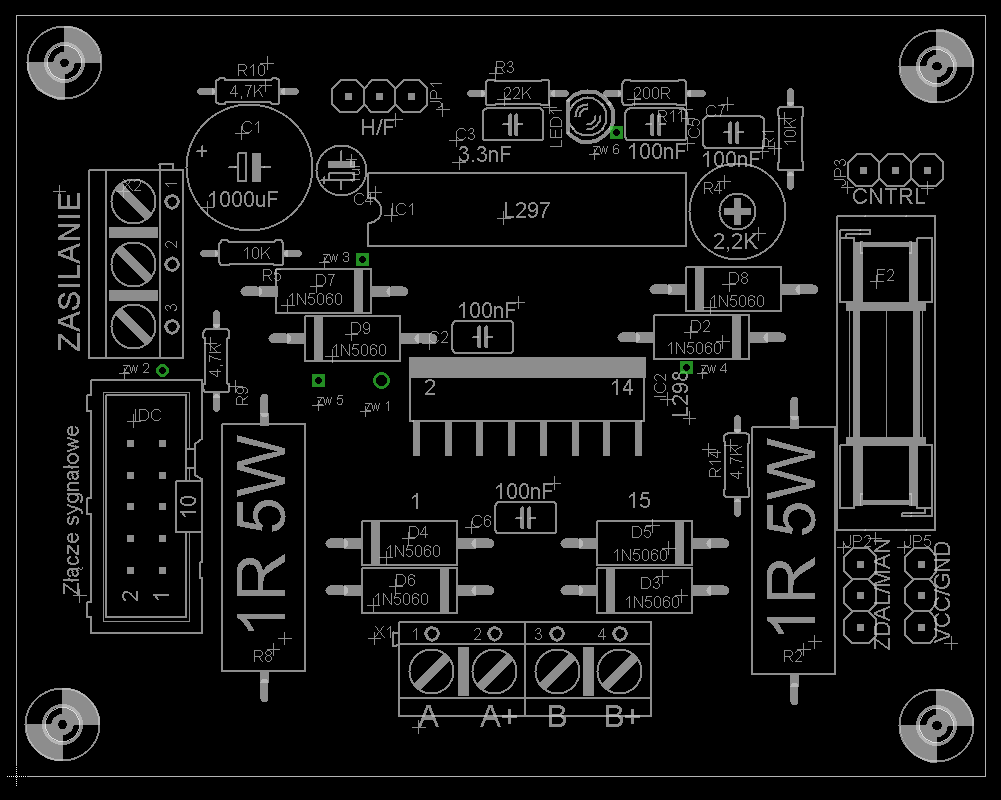

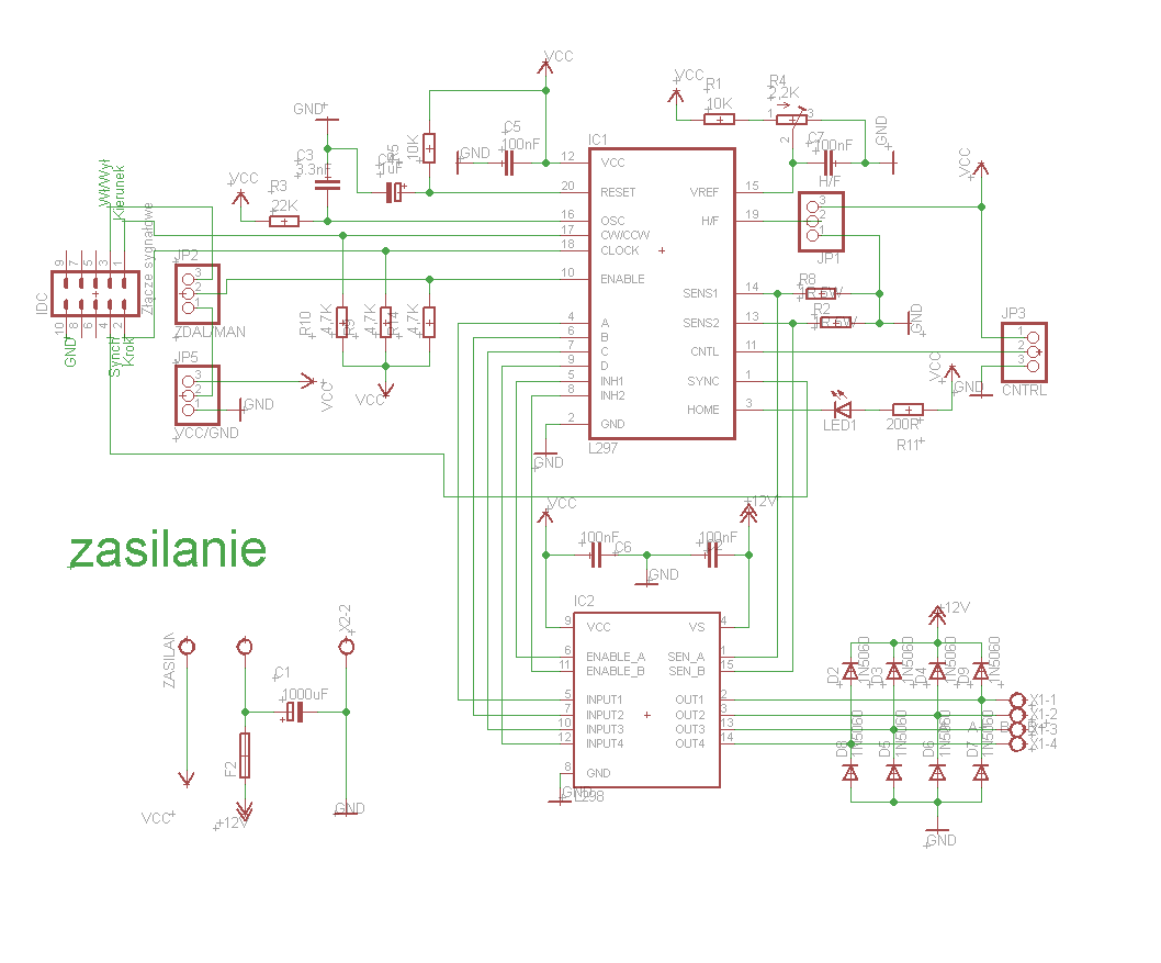

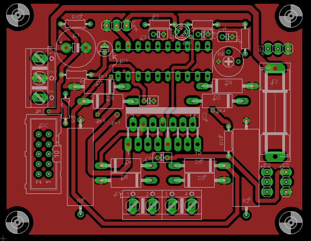

Witam. W ten weekend wykonałem już ostateczną wersje schematu i płytek sterownika oraz wytrawiłem płytkę i polutowałem elementy. Problem w tym że zestaw nie pracuje. Prosił bym bardziej o pomoc w zakresie sprawdzenia dokładnie poprawności schematu niżeli płytki, którą wykonam w najbliższym czasie ponownie ponieważ jej ponowne lutowanie to koszmar. Straciłem zbyt wiele nerw i godzin przy lutowaniu żeby stworzyć kolejne dwa. Wykonałem zbyt małą płytkę, bardzo ergonomiczną ale nie praktyczne.
Dziękuje za odpowiedź z góry i pozdrawiam.
[ Dodano: 2013-10-20, 22:33 ]
PS. Wiem na pewno że sknociłem sprawę z wartościami rezystorów dla vref. Użyłem rezystora 1k i potencojmatru 10k. Nie wiem czy uszkodziłem tym samym układ. Nie mam pojęcia jak wyliczyć te wartości dla rezystorów 1R5Wx2 i prądu regulacji max 1,5A.
Wiem że jest to dzielnik napięcia, tylko tyle.
[ Dodano: 2013-10-20, 22:34 ]
PS. Podpowiedzcie mi jak robicie płytki dwustronne. Czy zabezpieczacie je czymś? a jeżeli tak to jak wygląda cały proces (jakie kolejnosci) tworzenia urządzonka.

A w sklepie sponsora forum można kupić sprawdzoną, gotową płytkę w przystępnej opłacalnej cenie wraz z dokumentacją. Tu. Sprawdzenie twojego projektu wymaga przeanalizowanie schematu, płytki (dwustronnej) a błąd może się jeszcze znajdować w złym punkcie lutowniczym wymaga to bardzo dużo czasu.
W dokumentacji sterownika (można pobrać tu) znajdziesz jak ustawić, dobrać rezystory do Vref.

Płytki pcb dałem do podglądu, zobrazowania ew błędów. Nie ukrywam że mogłem popełnić ich kilka, w projektowaniu ścieżeki ich lutowaniu. Wszysktko przez zbyt mocne upychanie, które mi nie służy bo jeszcze nie mam dużej praktyki w projektowaniu układow
Proszę o sprawdzenie schematu.
Bez powodu nie skopiowałem całego schematu ze strony sponsora. Wykonałem schemat sterownika według swoich potrzeb i chcę go teraz uruchomić.

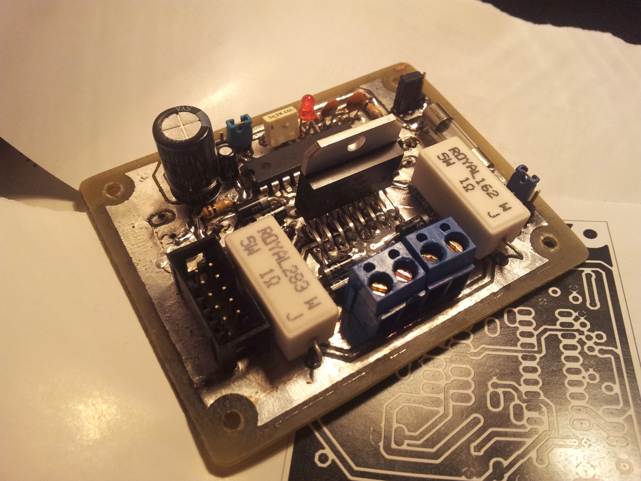

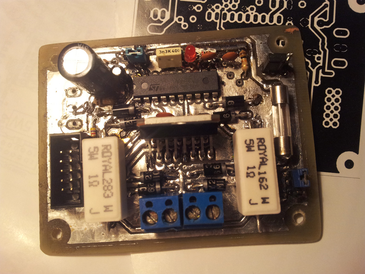

Pokazałeś niewyraźne i małe zdjęcia płytek po lutowaniu - elementy zasłaniają praktycznie wszystko.
Co my mamy na tych zdjęciach szukać?
Widać, że płytka jest zasmarkana cyną, więc może przy cynowaniu lutownicą, albo lutowaniu jakiś mostek zrobiłeś?
Jak nie to miernik w dłoń i sprawdzaj czy każde połączenie na drogach wejście -> L297 oraz L297 -> L298 jest poprawne.
Nikt ze zdjęcia tego za Ciebie nie zrobi.

Zaznacz na schemacie ustaweinia zwor konfiguracyjnych. No i napisz co dokładnie się dzieje - " Problem w tym że zestaw nie pracuje" może oznaczać "silniki nie dostają prądu" (spróbuj poruszyć osią silnika - jest jakiś opór? czy po włączeniu napięcia silnik zaczyna piszczeć?), "silniki nie readują na impulsy", "sekunde po włączniu pali się bezpiecznik". Na schmacie nie zanzaczyłeś jakie napięcie jest podawane na Vcc?

a jak tu w ogole jest zasilany silnik? widzę miejsca na wlutowanie ARKów ale nic poza tym

Koledzy forumowicze. Płytka zostanie wykonana ponownie i już jest to decyzja niepodważalna. Mój błąd to wykonanie płytki dwustronnej. Tym razem wykonam większą z większymi odstępami elementów aby móc wszystko lepiej zlutować i aby wykonać warstwę opisową m. in. dla oznaczenia zworek.
Nie przejmujecie się prosze tym czy on działa. Wykonam go ponownie.
[ Dodano: 2013-10-22, 16:50 ]

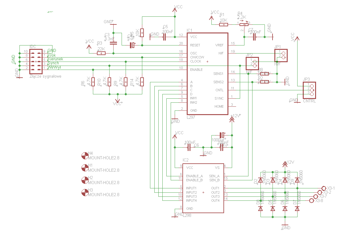

Uprościłem i dodałem kilka poprawek. Do poprawienia zostało mi chyba tylko napiecie odniesienia i wartosci potrzebnych elementów.

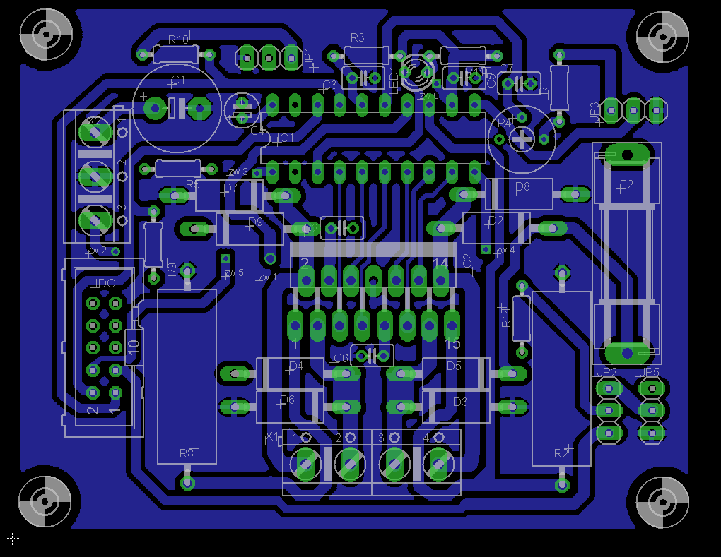

Jak się robi płytkę trawioną a nie wyrzężaną ploterem, i jest to płytka amatorska a nie wykonywana przez profesjonalny zakład, to o ile nie zachodzi taka potrzeba, nie oblewa się wszystkich wolnych miejsc masą czy czymkolwiek innym. Bo to nic nie daje poza zwielokrotnieniem ryzyka zwarć. Tym bardziej nie zostawia się "fruwających " placków miedzi, do niczego nie podłączonych. Dalej, nie robi się niemetalizowanych punktów lutowniczych dwustronnych. I na koniec, w kwestii tego projektu, odstępy między obszarami przewodzącymi muszą mieć odpowiedni rozmiar. Dałeś miejscami z 5 milsów i czego się spodziewasz?
Podsumowując, nie w wielkości płytki problem, tylko w rysunku połączeń ignorującym wszystkie możliwe zasady sztuki.
Nauka ma przyszłość, ignoranctwo nie :)
I po co Ci opis na płytce która ma 5 elementów na krzyż?

Wracając... Kolego @mc2kwacz, zjechałeś po mnie jak po frezowanym aluminium :). Wylewanie masą daje mi oszczędność w prowadzeniu ścieżek, od zawsze tak robiłem nie wiedziałem ze to błędne. Problem z samodzielnymi polygonami nie umiem rozwiązać w programie, musiałbym edytować ręcznie w pliku do wydruku. Dzięki odstępowi mam tą masę, gdy go zwiekszam masa nie dotyka niektórych pinów i trzeba tworzyć ścieżki masowe.
