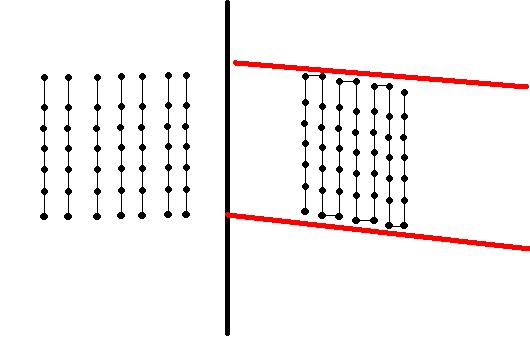

mam najnowsza wersje TC , dzisaj postanowilem zrobic mali tescik maszyny podczas pracy ... (nadal nie moge se poradzic z plywaniem ) i tutaj porazka
kazalem maszynie zrobic prostokat ( X40mm Y20mm ) zlozony z 7 zedow i 7 kolumien wiercen (Z =-1mm)
i wyszlo mi cos takiego jak ponizej tj jakby punkt 0 dla osi Y opadal (okolo 1mm w dol na 10mm przesuniecia) ..... fakt nie mam jeszcze przelacznikow punktow 0 w maszynie ale zawsze tak testuje maszyny poza tym to pierwsza moja taka ktora ma taka przekladnie (4 zebatki) wyglda na to jakby os Y byla przekrzywiona .... ale to jest nie mozliwe wykluczam to poprsotu

- po lewej tak zaprogamowano po rpawej wynik pracy mniejwiecej
- cd.JPG (18.33 KiB) Przejrzano 2643 razy

tak se analizuje to co zrobila maszyna i musze przyznac ze nie rozumem jak to sie dzieje ..
wziolem pomierzylem odleglosc miedzy punktami w kazdej z 7 kolumien , jest taka sama , jakby to byl blad mechaniczny (biorac na logike) to maszyna albo za mala odleglosc idze w gore albo zaduza odleglosc idze w dol , no i z tad odleglosc miedzy poszczegulnymi punktami byla by ruzna a nie jest tak , przetestuje jutro inne programy do cnc
