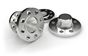

Wzór wszystko naprawdę zależy od rodzaju produkcji i od tego jakie klient akceptuje ceny, spróbuj np dla kumatego klienta który zleca dużo obróbki zna się na branży wykonać takie elementy jak załączyłem w ilości 50-100szt. Czas ustawczy i stawka frezarki spowoduje, że klient może tego nie chwycić. Dodając oprawkę osiową z wiertłem zrobisz no naprawdę taniej, szybciej i może nawet dokładniej bo z jednego zamocowania. Nie wyobrażam sobie teraz naszych usług bez tokarki z osią c i napędzanych narzędzi. Ale masz też rację, są roboty gdzie bez frezarki się nie obejdzie. Sam jestem na etapie rozeznania i poszukiwania nowej tokarki do firmy gdzie pracuję i nie ukrywam, że Haas jest kuszący a z drugiej strony wolałbym

Ciężko coś precyzyjnie doradzić przy tak ogólnym temacie, dla przykładu o tych flanszach dużo zależy od otworów w kołnierzu, jeśli ma być duży i dokładny, np fi25H7 to napędzane narzędzia na małych tokarkach mają za mały moment coby wiercić otwór 25mm. Co innego przy mniejszych otworkach np fi6. Generalnie chcesz tokarkę, a może frezarkę, może do serii, a może do form i wykrojników :wink: Jednak radziłbym się trochę bardziej zdecydować co ma być twoim głównym obszarem działalności i do tego dobierać obrabiarkę...
