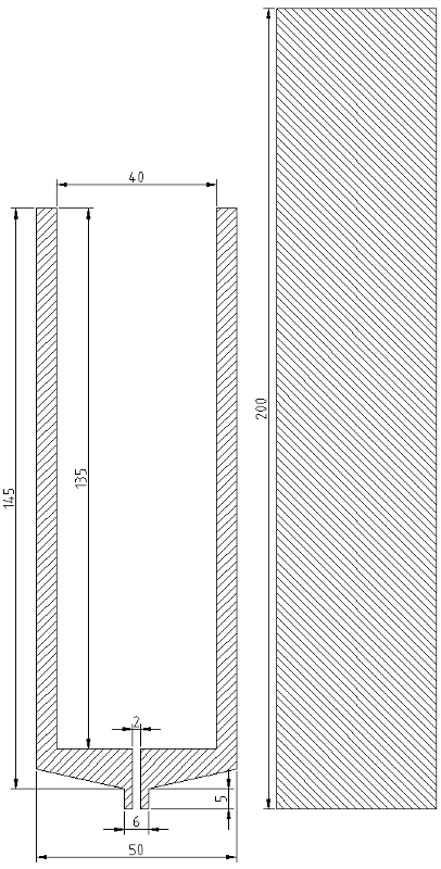

mam takie pytanko, czy zrobienie cylindra i tłoka z PTFE (dużej strzykawki) do podawania żywicy (głównie poliuretanowej) jest dobrym pomysłem?
Chodzi mi o to, czy żywica nie zaklei takiego tłoka i cylindra, PTFE ma właściwości samosmarujące i teoretycznie powinno być ok, ale z drugiej strony nie wiem jak żywica wpłynie na takie tworzywo.
Dowiadywałem się o ceny i metr bieżący wałka fi40 z PTFE kosztuje 60 euro netto, co jest drogie, do tego wytoczenie cylindra i tłoka też pewnie nie będzie tanie.
Jak by to z drugiej strony wyglądało gdyby to zrobić ze stali? Właściwości smarujących nie ma ale jest na pewno odporniejsza na siłowanie się podczas wyciągania zaschniętej żywicy, no i pewnie taniej wyjdzie zrobienie takiego cylindra i tłoka.

Zrób z ertacetalu C.
Mój klient miał zrobione kopyta z teflonu. Ale teflon był za miękki i kopyta się szybko zużywały. Dałem mu na próbę ertacetal i się wkurzył strasznie, że bulił ciężkie pieniądze za kopyta teflonowe a te z ertacetalu są dużo twardsze, tańsze i żywica się do nich nie klei.

weź po prostu rury na cylindry hydrauliczne + pręty ciągnione na tłoczyska + POM czyli ertacetal lub polietylen konstrukcyjny lub poliamid na tłok i korek-głowicę zamykającą cylinder.

Wymyśliłem to sobie tak jak na rysunku, pytanie teraz ile by mnie wyniosło zrobienie takiego tłoka i cylindra z ERTACETALU C? Szukałem cen materiałów ale tego tworzywa nie znalazłem. Wałek FI50mm długość 1000mm, o toczenie się nie pytam bo to nie ten dział, ale jak ktoś jest chętny to zapraszam na PRV.
Nie znam się za bardzo na rysunku technicznym ale chyba można się w nim połapać co i jak.

Ertacetal ma gęstość około 1,4kg/dm3 a cena około 31zł/kg. Ile za zrobienie to już się muszą wypowiedzieć Ci co toczą. Ja mam tokarkę w remoncie więc nie dam rady.
