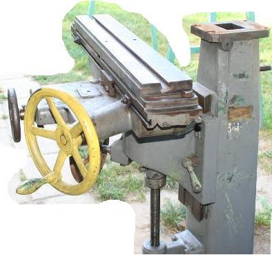

Ostatnio kupiłem podstawę do bardzo starej szlifierki narzędziowej jednak w bardzo dobrym stanie. Prowadnice nie są wyrobione nie mają luzów, stolik jeździ 50cm. Problemem jest to, że nie posiada ona wrzeciona. Budowa sugeruje, że silnik umieszczony jest na dole korpusu i poprzez pas prawdopodobnie płaski napęd był przenoszony na wrzeciono wewnątrz korpusu. Niestety nie znalazłem rysunku jak w oryginale było wykonane wrzeciono. Problemem jest zrobienie takiego o dużym wysięgu. Maksymalne zbliżenie stolika Y do kolumny to ok 10 cm a przy maksymalnym odsunięciu to około 30 cm. I tu pytanie jak zrobić wrzeciono aby zachować oryginalny napęd przy maksymalnej sztywności?

Post napisał: BYDGOST » 22 sie 2013, 17:02
Widzę, że kiedyś panowała moda na skośnie położone rowki teowe. Mam tak w swojej strugarce.
zdzicho
Post napisał: zdzicho » 22 sie 2013, 20:15
To nie moda ,tylko rozwiązanie. Nie potrzeba kamieni ustalających . Oprzyrządowanie jest samo dociskane do powierzchni bazujących. Dość częste w szlifierkach.
Posty: 17331
Post napisał: kamar » 23 sie 2013, 07:05
Dokładnie. Często ,gęsto jeszcze stół pochylony.

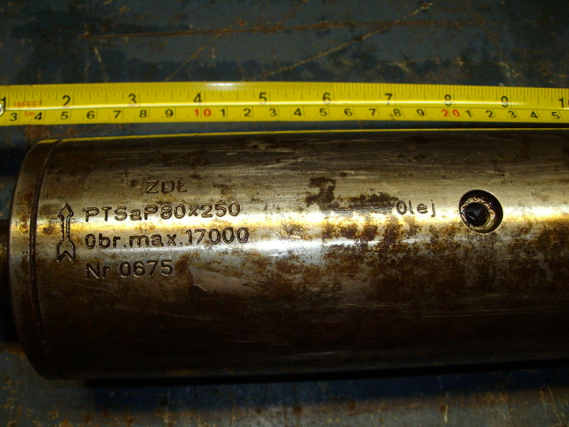

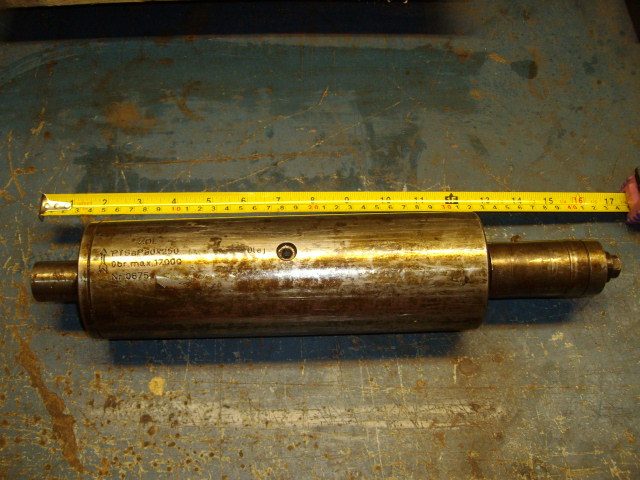

Wrzecionko
Post napisał: sp7vtt » 10 wrz 2013, 21:44
Mam coś takiego -
szkoda ze wcześniej nie czytałem postu.ObrazekObrazek
Ciekaw jestem postępów w pracy . Proszę pohwalic się fotkami. Pozdrawiam

Post napisał: sp7vtt » 11 wrz 2013, 21:40
Łożyska mają spore luzy nie mówiąc o braku kompresji. Mam drugi taki silnik - niestety nie mam odbudowy takiej jak do prądnicy.
[ Dodano: 2013-09-11, 21:43 ]
Przepraszam - to była odpowiedz na inny post o rozbiórce agregatu pradotwurczego. A odnośnie wrzeciona trzeba by je sprawdzić na obrotach
