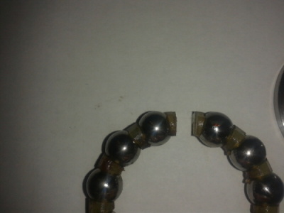

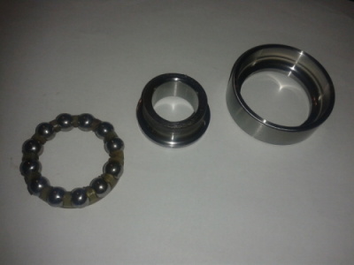

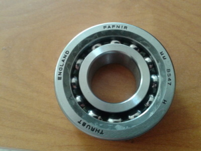

Witam, mam pytanie. Czy możliwe jest, że plastikowy koszyczek łożyska jest fabrycznie przecięty? Łożyska z fabrycznej frezarki cnc z bloku łożyskowego osi Z, oba mają "pęknięcie" ale idealnie równe i płaskie ścianki. Nowe nie są tanie wolał bym niepotrzebnie nie wymieniać.

Raczej wszystko ok. Kupiłem 6 wózków thk i wszystkie mają rozcięte koszyczki(przecież jakby oni to zamontowali).

Udało się wreszcie dodać zdjęcia. Tak to wygląda.

Łożysko jest skośne. W trakcie dociskania średnica osadzenia kulek w zależności od kątów powierzchni tocznych na pierścieniach może się zmieniać. Koszyczek więc musi być przecięty.

Na to liczyłem ale nie mogłem znaleźć żadnych informacji na ten temat. Nowe łożysko kosztuje "jedyne" 60 euro :???:
