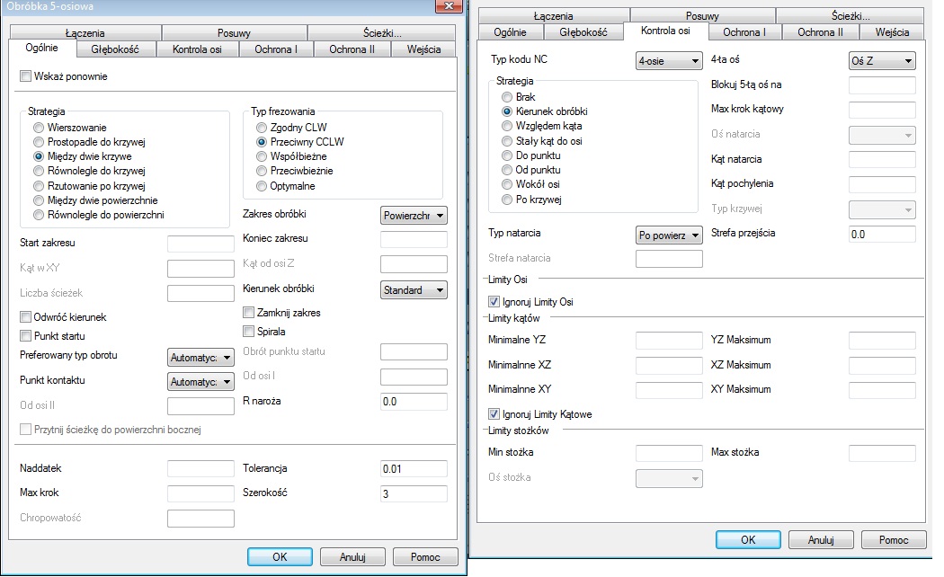

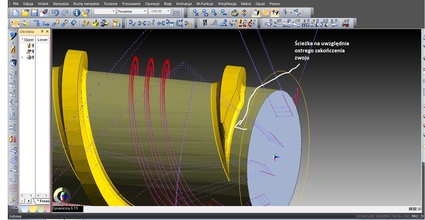

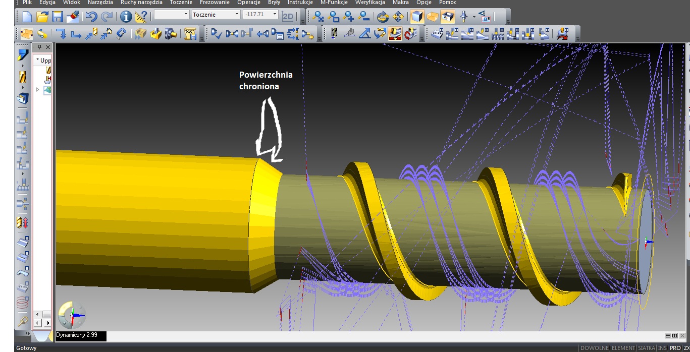

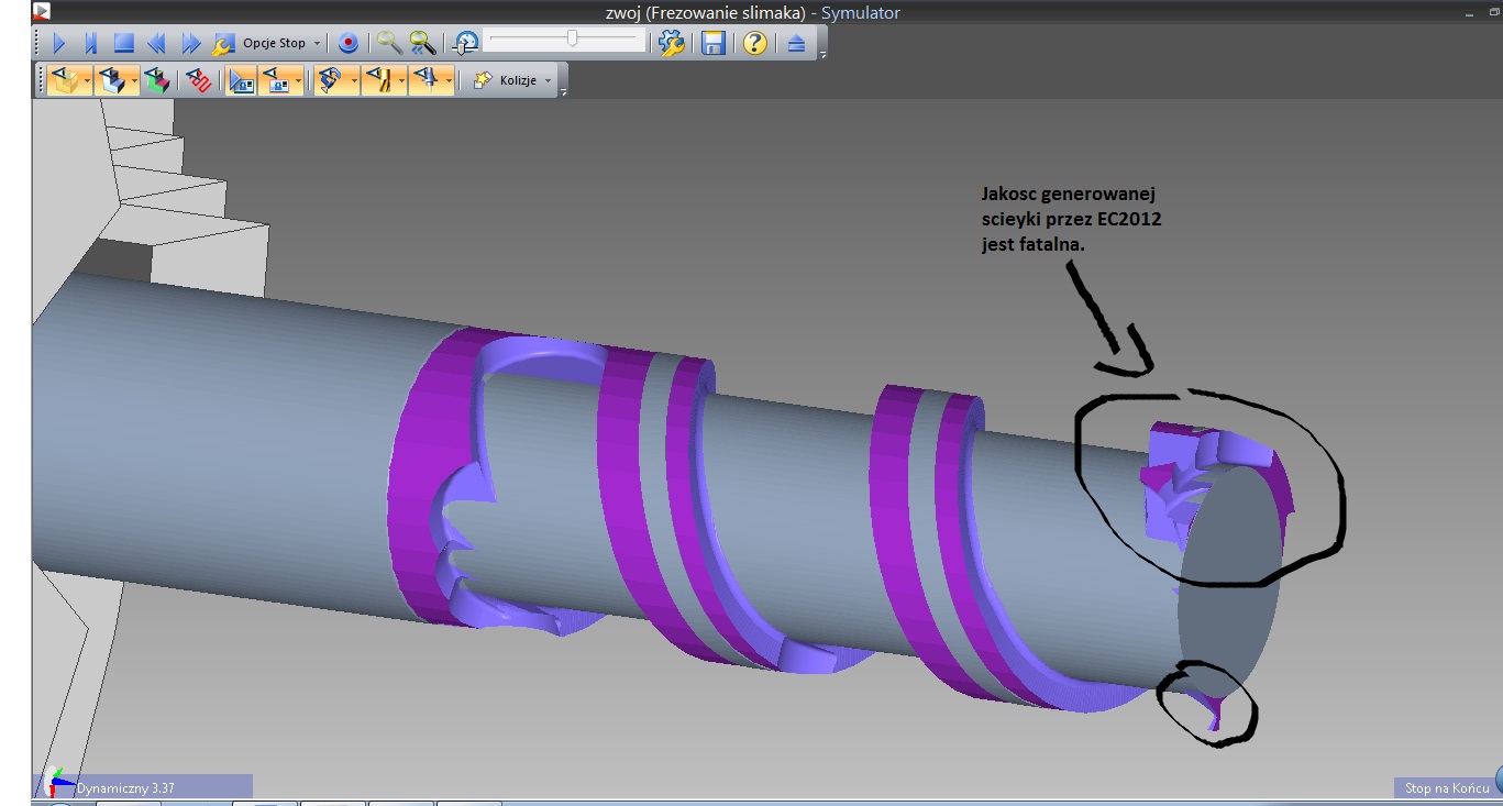

Z uczelni dostałem zadanie z CAM-u by wyfrezować przedstawiony na zdjęciu ślimak. Mój problem polega na tym, iż męczę się z zastosowaniem odpowiedniego cyklu.
Nie wiem jaki wybrać i jakie opcje zastosować by obrabiał mi stopniowo w głąb materiału uwzględniając pochylone ścianki boczne .
Ja zdołałem tylko dostosować obróbkę zgrubną, ale nie uwzględnia ona ścianek bocznych , zostawia duże naddatki. Za duże by obrabiać później wykończająco. Całość wykonuje na centrum tokarsko frezarskim DMG GMX 400. Poza tym jakość generowanej ścieżki jest fatalna. Pozostają malutkie fragmenty, powierzchnia jest podziurkowana jak ser. Narzędzie czasami zachowuje się jakby wiercił zamiast frezować.
Podpowiedziałby by mi ktoś może , jakie ustawienia operacji były by najlepsze do tego ?Obrotowa cecha frezarska w moim wypadku nie zdaje egzaminu.
W załączniku jest to co udało mi się wyfrezować samemu .
Poniżej opis stosowanej przeze mnie obróbki (4 osie, między 2 krzywe)
Ścieżka nie uwzględnia ostrego zakończenia
