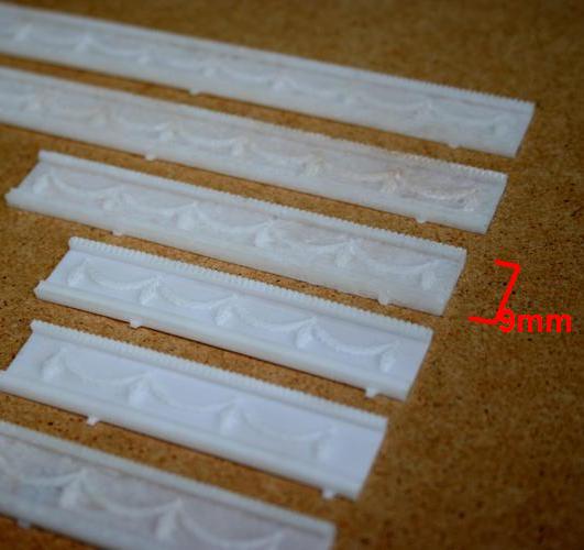

ostatnio borykam się z obróbka bardzo małych elementów
są to elementy elewacji do budynku w skali 1:80 - różnego rodzaju ornamenty, gzymsy, fugi itp
szukając idealnego materiału próbowałem wielu rzeczy ale główny problem jest taki że przy tak małych detalach elementy nie wychodzą "ostre" powierzchnie są porowate lub "mechacą się"
najlepszy efekt uzyskałem w gipsie - efekt wręcz mnie powalił ale gips ma wadę jest strasznie kruchy i jakiekolwiek trącenie przy dalszej obróbce powoduje zniszczenie elementu
w tej chwili zatrzymałem się na jakiejś żywicy dwuskładnikowej z której robię płytki a następnie ją obrabiam. efekt niby jest ok ale strasznie uciążliwe jest uzyskiwanie materiału taką metoda - na dodatek potrafią się robić pęcherze powietrza
i tu pojawia się pytanie czy jest ktoś kto był by mi wstanie podpowiedzieć jakiego materiału użyć
dodam że wszystkie materiały typu hips, spienione pcv się nie sprawdzają

dokładnie jakiejś takiej podobnej żywicy używam
pompę próżniową oczywiście posiadam
nie zawracał bym sobie tym głowy gdybym potrzebował jeden gzymsik i poz zabawie ale jak mam do zrobienia całą płytkę powiedzmy 500mm x500mm to nie uśmiecha mi się odlewać tej żywicy dlatego szukam jakiegoś prostszego rozwiązania
tak jak pisałem wcześniej bardzo mnie intryguje to zdjęcie które wstawiłem bo obrabiane jest to z jakiejś płyty a jakość powierzchni wygląda fajnie
a czy nie używa się jakiś takich fajnych tworzyw do robienia modeli odlewniczych

wosk obawiam się że będzie problem z pomalowaniem tak samo mydło ciekawie brzmi ale nie te gabaryty
sam już nie wiem

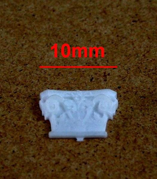

super obrabia się szpachlówkę samochodową ale znowu problem robienia większych elementów i na dodatek po obróbce kurczy się
poniżej efekt tego co udało mi się zrobić w żywicy
sam już nie wiem

Przecież wosk nie do tego służy żeby z niego robić docelowy detal
do pomalowania. Ciekawe jak by się frezowało w białym pleksi.Z mocnym chłodzeniem, żeby tworzywo nie topiło się pod frezem. Przy takich gabarytach rzeczywiście tworzywa piankowe raczej się nie nadają a z kolei gips kłopotliwy z powodu mikroskopijnych szczegółów. Ja poszedłbym w stronę doskonalenia techniki odlewania z tej żywicy której używasz. Żeby duży odlew łatwiej się wypoziomował i lepiej odpowietrzył, żywica powinna mieć dłuższy czas życia. W wątku https://www.cnc.info.pl/topics60/przymi ... t45971.htm kolega ursus_arctos stosował żywicę Epolam 2002. Myślę że można ją spróbować wymieszać z talkiem w charakterze wypełniacza. Nie używałem tej żywicy osobiście ale skoro jest tak rzadka i długo wiążąca to może dałoby się nią impregnować gips żeby mu poprawić odporność mechaniczną. Wystarczającej grubości płaską płytę gipsową można uformować między dwoma szybami szklanymi. Nie za cienką bo gips oddając wodę kurczy się i może zwichrować przy dużej powierzchni. Etap dopracowania technologii to trudna ale i ciekawa część działania.
