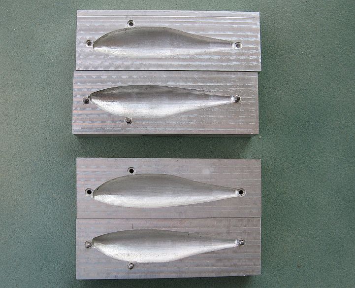

Proszę o pomoc w ogarnięciu tematu związanego z frezowaniem formy która pokazana jest na rysunku.
Pracuję na maszynie 3-osiowej ; sterowanie heidenhain 426/430.
Formę którą zrobiłem jakiś czas temu była nierówna i widoczne były ścieżki freza, które później szlifowałem. Program pisałem z maszyny i były to głównie linie i małe łuki.
Moje pytania (może trochę głupie): oops: jaka kolejność działania:
1. Narysowanie formy - jakim ewentualnie programem???
2. Skorzystanie z programu CAD/CAM i wygenerowanie programu???
3. Zapis programu do maszyny.
Chodzi tylko o "wgłębienie" , z otworami i resztą dam radę.
Za jakiekolwiek informacje i pomoc z góry wielkie dzięki.

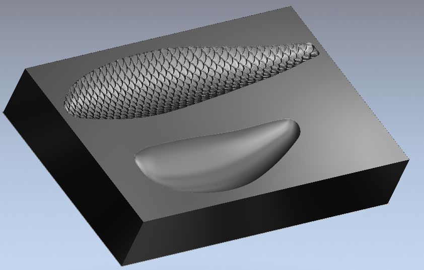

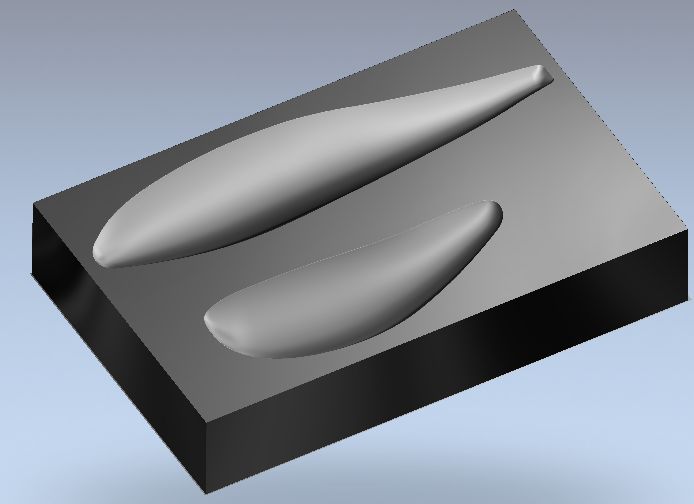

Wszystkie trzy punkty wyczerpuje Artcam.
Takie foremki zrobisz w nim bez problemów i bardzo szybko.
Co więcej.
Można dokładnie określić głębokość formy, a także jej kształt w dowolnym miejscu, a na koniec nałożyć teksturę.
Popatrz:
WZÓR

Lajosz Twoje foremki jak dla mnie wyglądaja super. O takie właśnie mi chodzi. Dzięki za przykłady. Tylko nie wiem czy w wesji demo artcama będę mógł cokolwiek popróbować - niesprawdzałem jeszcze. U mnie w pracy co udało mi się sprawdzić tylko edgeCam, alphaCam z których nikt nie korzysta (zostały w spadku na komputerach po poprzedniej firmie). Chłopaki korzystają tylko z autocada, invertora i solidworksa do projektowania i przygotowania elementów do palenia na laserach i na giętarki. Ja programy pisze z maszyn i nigdy jeszcze z cam programami nie działałem :cry: pora spróbować.
Wzór, dzięki za odpowiedź; zanim napisałem pierwszego posta przepatrzyłem wszystkie tematy związanymi z formami do woblerów. Jest jeszcze kilka, oprócz tych które podałeś ale zazwyczaj kończyły się wpisem napisz na prv :cry:
