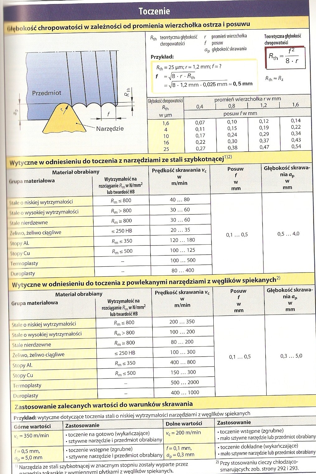

Witam serdecznie,
szukam informacji na temat wpływu parametrów obróbki na chropowatość przy toczeniu, chodzi mi głownie o to jak będzie różnić się chropowatość przy skrawaniu stali i aluminium jednakowymi parametrami przy toczeniu, jak się będzie zmieniać przy zamianie posuwu, prędkości skrawania czy kąta natarcia lub przystawienia ostrza itp.
jeśli ktoś coś wie, lub chociaż w jakiś małym stopniu umie pomóc to będę wdzięczny :)
jasiu...
Posty: 6191
Lokalizacja: Westfalia
Post napisał: jasiu... » 15 lip 2013, 19:36
Na chropowatość mają wpływ dwie rzeczy. Pierwsza, to fale, wynikające z odwzorowania promienia naroża. Im większy posuw i mniejszy promień naroża, tym "gwint", a więc chropowatość większa.
Druga rzecz, to tworzenie się narostu na ostrzu noża. Narost powoduje wyrywanie materiału, jego gniecenie, zamiast skrawania. Materiał się do noża "klei". Narost występuje w ściśle określonych warunkach, poczytaj wiadomości teoretyczne z http://www.ktmia.ath.bielsko.pl/zkww/skraw/lab_9.pdf no i inną literaturę na ten temat (warunki dla różnych materiałów są różne).

Post napisał: Tomciowoj » 22 lip 2013, 09:24
Tabelka zależności promienia ostrza i posuwu:
