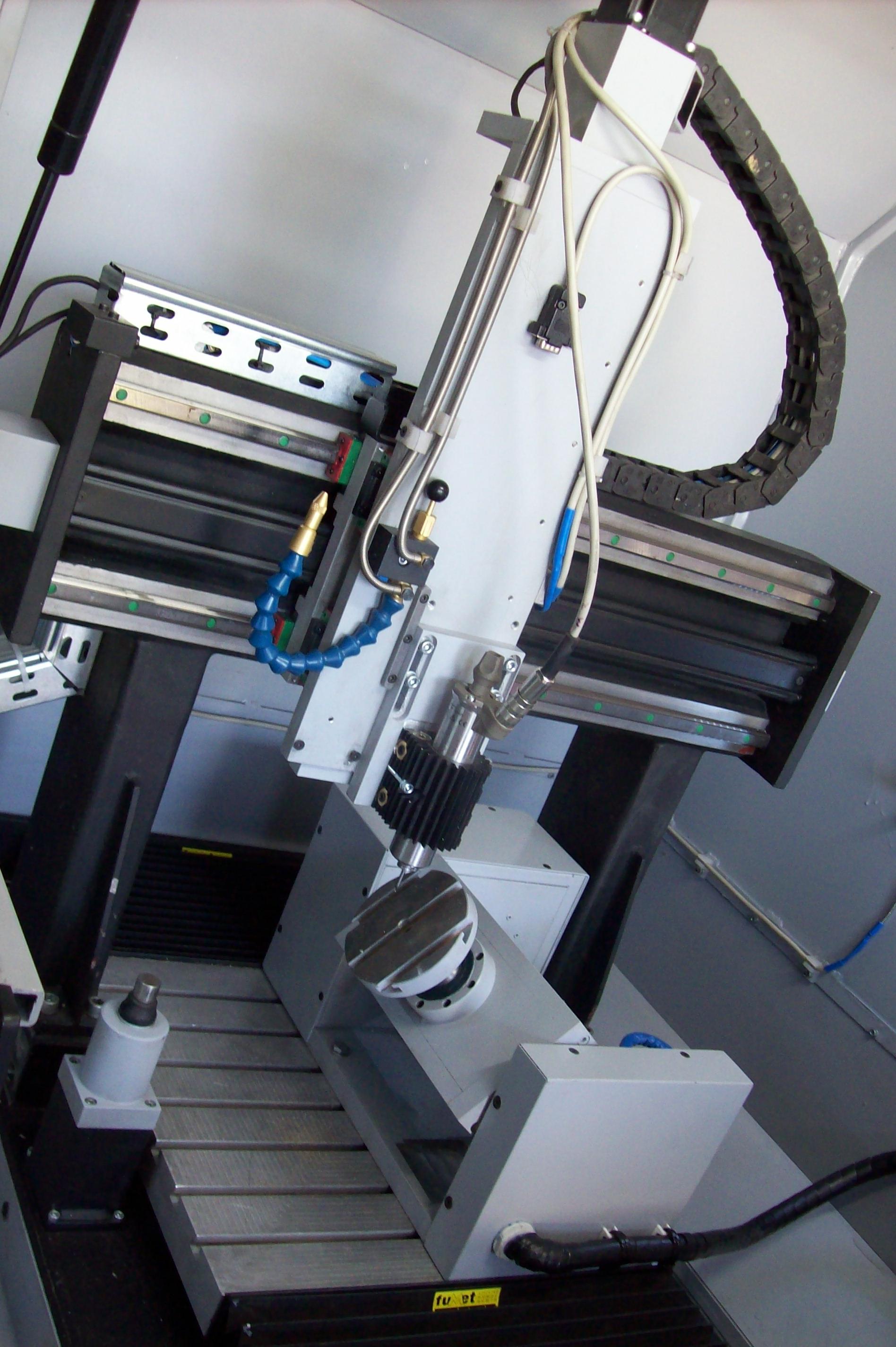

400 x 400 x 270 5 osi do jubilerstwa
może zamiast skrętnej głowicy na początek zbudować solidne 3 osie z wysoką zetką a kołyskę można zawsze dorobić
kolega pisze że "kręci korbkami manualnych frezarek" więc zaplecze jest. w takim wypadku budowanie z profili to kompletna pomyłka
rozrysować, pospawać i obrobić płaszczyzny - mamy kilka razy taniej o wiele lepszą podstawę do budowy frezarki (zakładając że projekt będzie ok :grin: )
