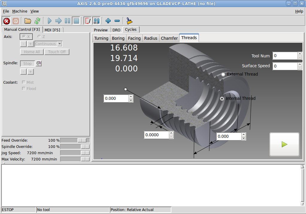

Trafiłem przypadkiem na coś takiego. Chyba warto sie temu przyjżeć. Może być lepsze od NGCGUI.
http://www.linuxcnc.org/index.php/engli ... the-macros

Na tę chwilę to tylko demo części wizualnej - nie tworzy g-codu, choć coś tam wykonuje jak się to odpali. Może być ciekawe, jak Andy to dokończy.
Niemniej - odkąd mam kobyłę, nie napisałem ani linijki g-kodu. Nie trafiła się jeszcze operacja, której bym nią nie zaprogramował.

Sam pomysł zastosowania interfejsu graficznego zasługuje na uwagę.
Wklepując parametry do rozbudowanych tabelek łatwiej się można walnąć.
Wizualizacja graficzna zmniejsza ryzyko błędu , dzięki wizualizacji mamy podaną "dodatkową" informację co w danym momencie zmieniamy.
Ludzie to głównie wzrokowcy, takie drobne usprawnienie może stanowić spore wsparcie dla początkujących jak i zaawansowanych a np. zmęczonych lub zestresowanych operatorów cnc.
Ciekawe jakim narzędziem można zrobić taką wizualizację do linuxa ?

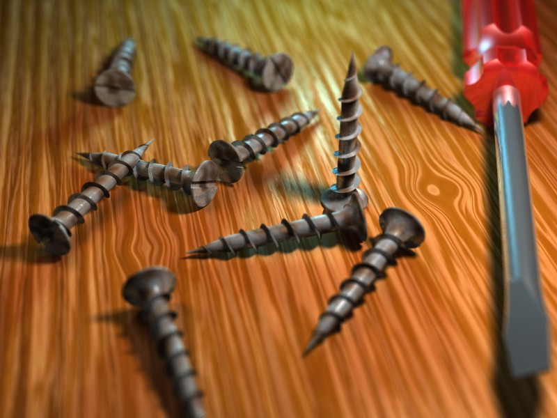

Zbych07 pisze: jakim narzędziem można zrobić taką wizualizację
np..
sudo apt-get install blender

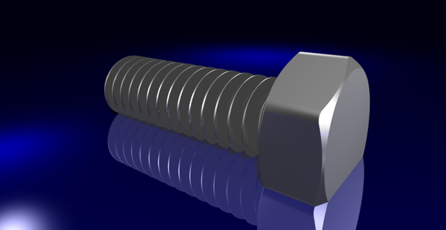

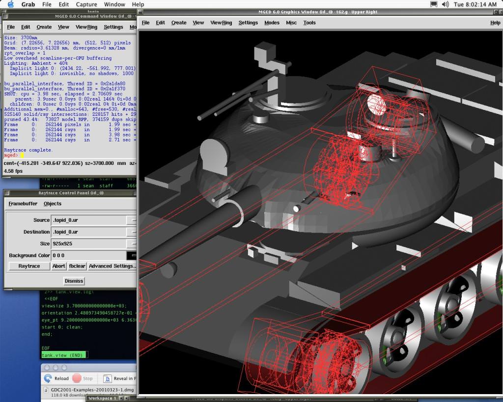

Lub sudo apt-get install brlcad,
ObrazekObrazek
albo (full wypas - odciągający od celu wykonywania obrazka :mrgreen: ) sudo apt-get install povray
