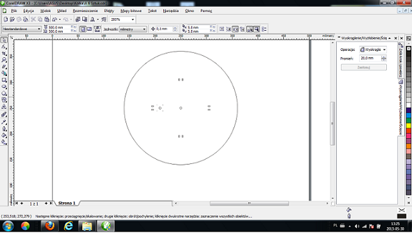

Zrobiłem rysunek w Corelu i zapisałem w formacie dwg. i jak otworze go w Auto Cad to koła wyglądają jak nie koła. Po prostu nie ogarniam Auto Cada :???:
Czy znalazł by się ktoś tak doby, i przerysował to w Auto Cadzie? Jest to prosty rysunek.

a spróbuj to wyeksportować z corela (nie zapisać) nie w dwg a w *.dxf i dodatkowo w wersji autocada 2000.

niestety to samo.

W CcorelDraw x4 utworzyłem koncentryczne okręgi o średnicach 25, 50 75 i 100 mm. Po eksporcie do formatu dwg (zarówno 2000 oraz 2007) TurboCad LTE3 oraz DraftSight otwierają je prawidłowo bez problemu. Jedyna ciekawostka jest taka, że w corelu nadany obrys to 0,2mm i po ponownym imporcie do Corela wyeksportowanego przez niego pliku pojawia się krzywa z zaznaczonymi 4 punktami i informacją o 94 biegunach na krzywej. Rozdzielenie tego cuda daje 26 krzywych nałożonych na siebie.
Może kolego wszystko jest OK, tylko brakuje pamięci. Czy po otwarciu próbowałeś funkcji "przebuduj wszystko"?

Po pierwsze, to nie wiadomo co masz na myśli pisząc, że koła nie wyglądają jak koła.
Z tych zrzutów ekranowych które zamieściłeś nic nie wynika bo są bardzo malutkie.
Po drugie, zamiast zrzutów lepie zamieścić plik z Corela, przy czym zapisać Corelowski plik w jakiejś wczesnej wersji Corela (np. Corel. 8.0) bo nie wszyscy mają najnowszego.
Jeśli nie wiesz, to podpowiem, że bezpośrednio plików .cdr tu nie zamieścisz, ale już spakowane do RAR-a spokojnie można.
Po trzecie, takie coś jak na tych zrzutach (chociaż nie widzę dokładnie co to), to bez najmniejszych problemów zrobisz bezpośrednio w AutoCad-zie.
Po czwarte, to nie piszesz jakie wersje oprogramowania stosujesz (Corel, AutoCad).
Po piąte wreszcie, to, że w AutoCAD-zie koło nie wygląda jak koło, a np. jak wielokąt, może wynikać z ustawień AutoCada.

biker18 pisze:Witam
Zamiast wrzucić efekt twojej konwersji z Auto Cad-a to ty pokazujesz rysunek z Corel-a. Skąd mam wiedzieć z czym masz problem. Mogę się tylko domyślać, że koła wyglądają jak wielokąty lub jakieś "romboidalne" figury. Zamień w Corel-u wszystkie okręgi oraz łuki w krzywe. Zaznaczaj wszystkie węzły w takich obiektach i zwiększaj ich ilość (ile razy to już zależy jak precyzyjne odwzorowanie okręgu, czy łuku chcesz uzyskać).

Kiedyś też miałem ten problem. Porównanie DXF i PLT wygenerowane z corel-a (widziane przez Lazycam):
A tu również DXF, ale po zwiększeniu ilości węzłów (przed eksportem z corel-a):
:wink: chyba pomogłem...
