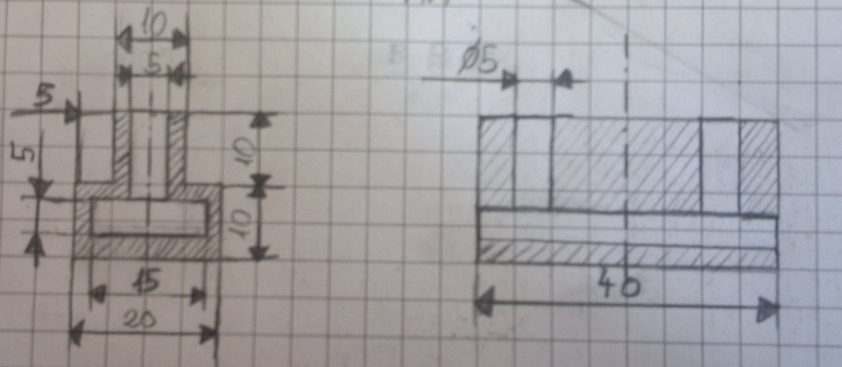

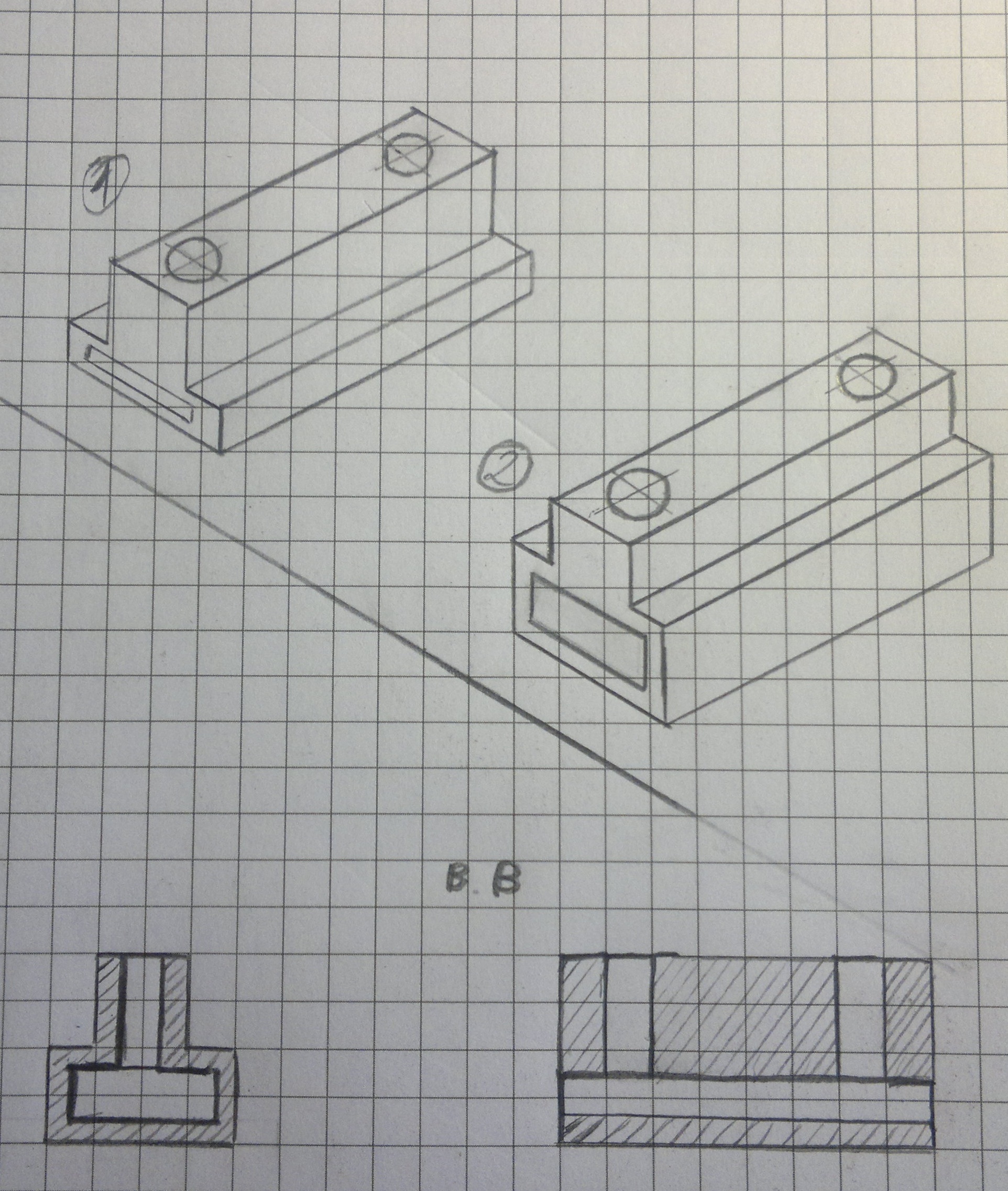

Witajcie.
Mam taką bryłę:
Potrzebuję zrobić jej przekroje proste oraz wymiarowanie. Jak widać do tej pory zrobiłem dwa przekroje proste, ale one nie oddają tego, że na górze te wejścia są okrągłe.
Proszę o korektę. Wymiarowanie dodam jak będę wiedział, że przekroje są ok.
Dla ambitnych oczywiście polecą punkty pomógł
Dziękuję z góry za każdą odpowiedź. Bardzo proszę o pomoc.
Pozdrawiam.
Dzimmi
Posty: 15
Rejestracja: 16 maja 2013, 16:02
Post napisał: Dzimmi » 16 maja 2013, 17:00
jak to przekroje nie mówią, że otwory są okrągłe? :) przy nie okrągłych daje się krzyż rysowany cienką linią.
Jak zrobisz wymiarowanie to dajesz średnicę czyli ø D i wtedy jest wszystko jasne :) i nie możesz zapomnieć o osiach symetrii :)

El Sajmono
Posty: 43
Rejestracja: 20 kwie 2013, 14:20
Post napisał: El Sajmono » 16 maja 2013, 18:09
ah dzięki wielkie :)
bo ja już zdążyłem naskrobać coś takiego:
ale to chyba nie tędy droga :/
Dzimmi
Posty: 15
Post napisał: Dzimmi » 16 maja 2013, 18:29
jest parę błędów w wymiarach.
Dublujesz wymiary, jak już raz zapisałeś ø5 to na drugim nie musisz. Po prawej na 1 przekroju masz 10 i 10, zamiast tego daj 20(wymiar gabarytowy) i 10. tak samo nie rozumiem jednej 5 na 1 przekroju, chodzi o tą po lewej stronie. jak już masz wymiar 20 i 10 tego górnego dzyndzla, to nie musisz dawać odległości od lewej krawędzi.
Brakuje też paru wymiarów. Odległości pomiędzy otworami na przekroju 2 (ale pamiętaj, że linie wymiarowe nie mogą się przecinać z pomocniczymi i mierzysz od osi symetrii do osi), oraz lokalizacji prostokąta od podstawy, też lepiej zrobić na przekroju 2.

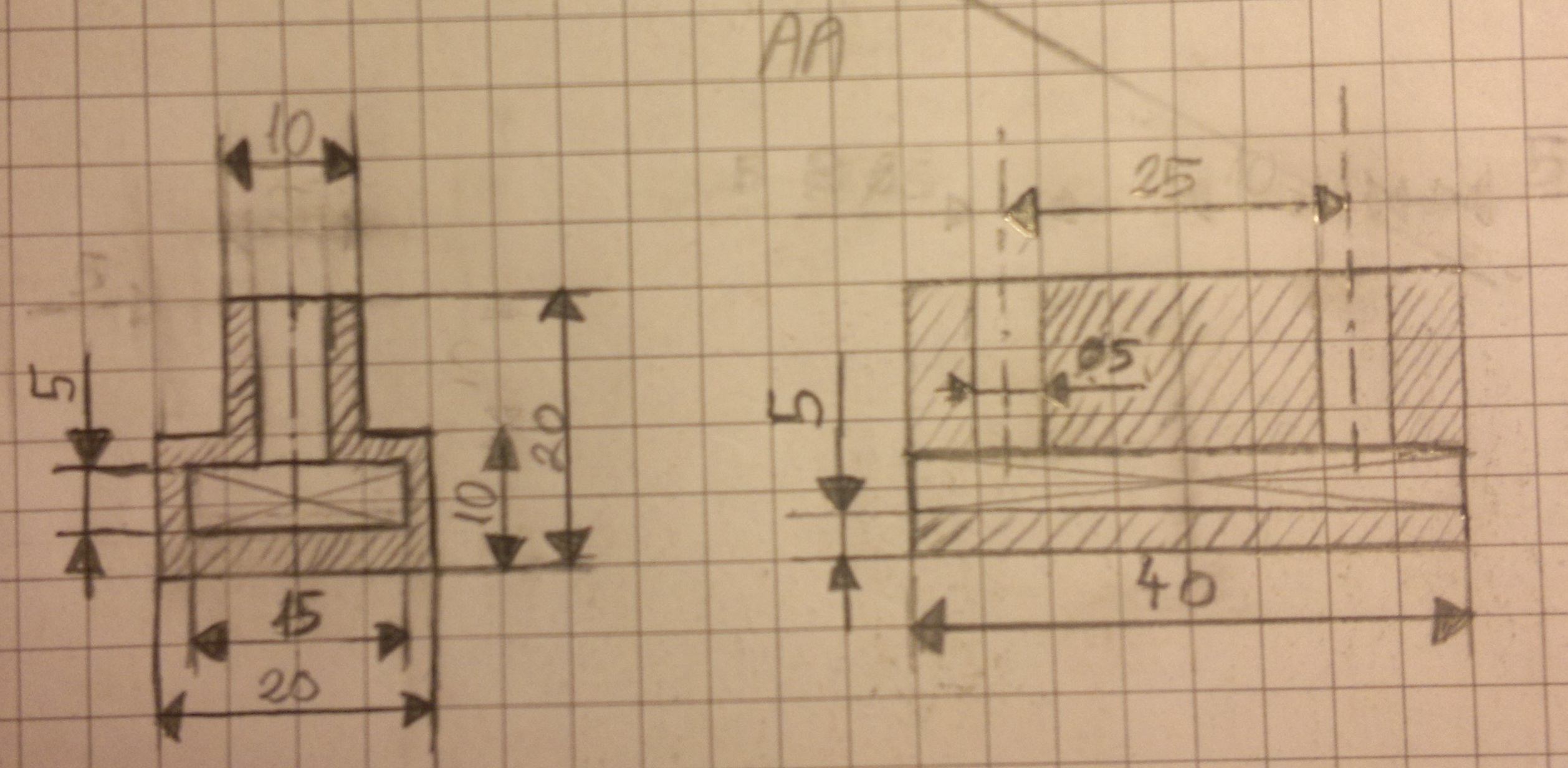

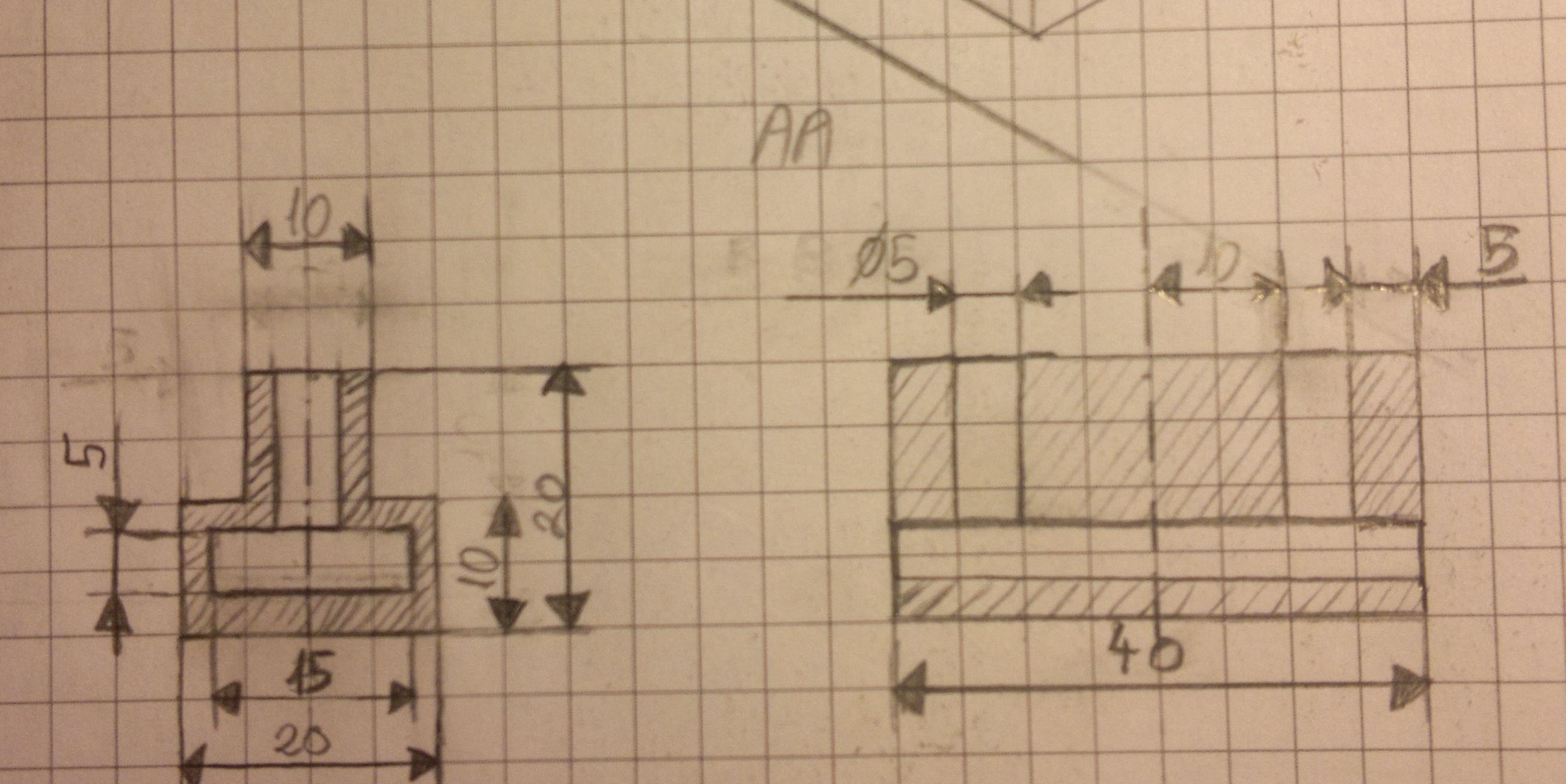

El Sajmono
Posty: 43
Post napisał: El Sajmono » 16 maja 2013, 18:50
ok, a teraz?
bardzo Ci dziękuję za Twą pomoc Dzimmi :)
Dzimmi
Posty: 15
Post napisał: Dzimmi » 16 maja 2013, 19:03
jeszcze trochę się przyczepię :D
narysuj osie symetrii otworów jak ktoś wrzucił na wcześniejszym poście i daj wymiar między nimi. Zawsze się wymiaruje do środka symetrii otworu a nigdy do jego krawędzi :) z tego wynika, że wymiary 5 i 10 są niepotrzebne :) wymiar średnicy możesz umieścić na drugim rzucie, bądź wyciągnij go na zakreskowane pole :D ale pamiętaj przy tym by nie zakreskować samego wymiaru tylko zrobić miejsce dla niego. Nadal brakuje wymiaru od podstawy do krawędzi wycięcia prostokątnego i zaznaczenia go.
by pokazać o co mniej więcej chodzi zrobiłem małe co nieco w najlepszym programie graficznym na świecie :D
żółte linie to osie symetrii, a niebieskie rysujesz cienką linią.
Masz dwa razy ø5, ale wybierz tylko 1 i oczywiście odpowiednio odwróć wymiary. do h i 5 możesz równie dobrze dać na tym lub na drugim przekroju
a tak w ogóle to ten pierwszy przekrój jest niepotrzebny :) wystarczy rzut ściany tego boku :)

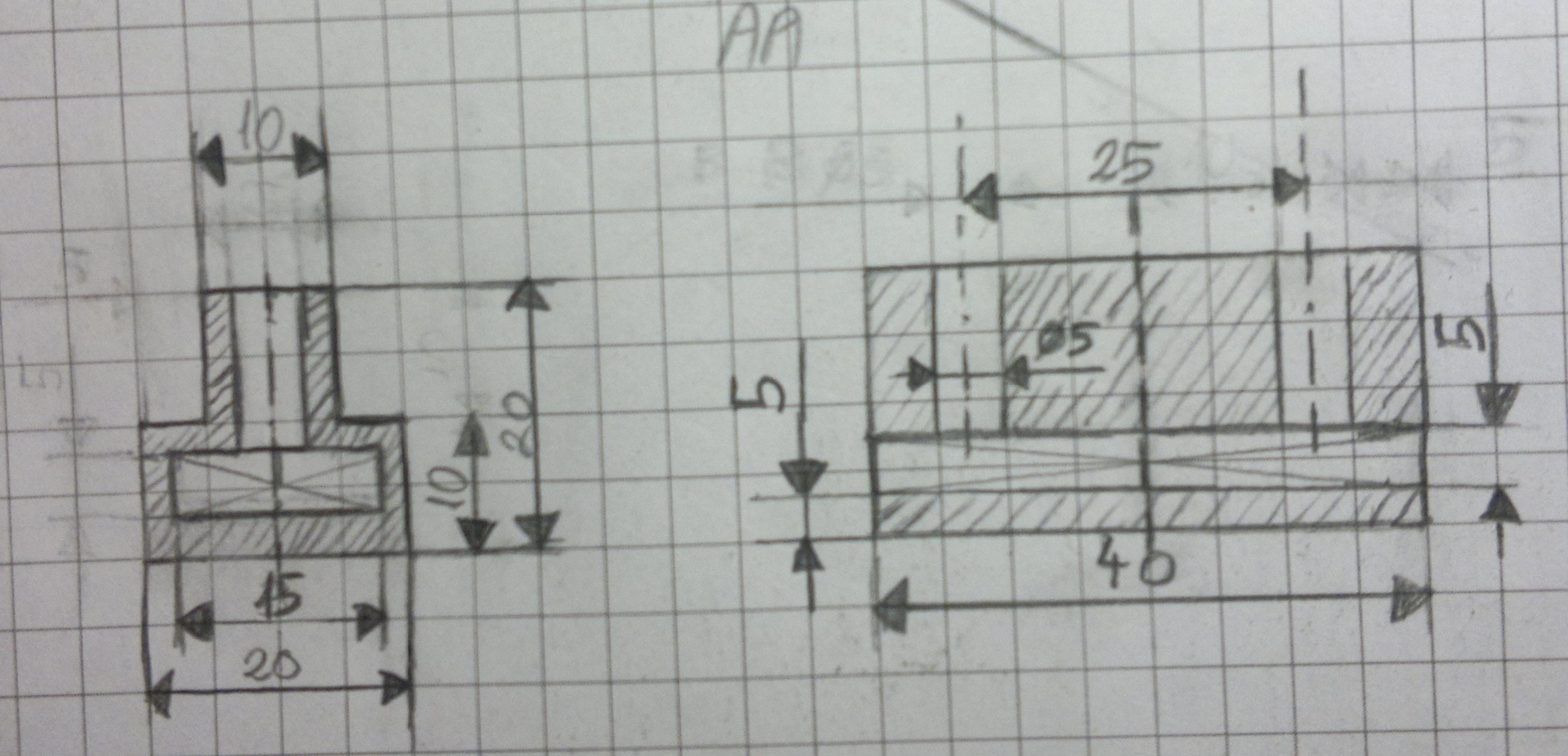

El Sajmono
Posty: 43
Post napisał: El Sajmono » 16 maja 2013, 19:28
ok, ok :)
a jak teraz?
a z tym przekrojem pierwszym to chyba nie jest błąd? Można zamiast rzutu dać przekrój?
Pozdrawiam.
Dzimmi
Posty: 15
Post napisał: Dzimmi » 16 maja 2013, 19:33
można, ale nie jest potrzebne by w pełni zdefiniować przedmiot w tym przypadku.
jest ok tylko radziłbym dać wymiary 5 i 5 na jednym rzucie, by Ci się nie przyczepili do baz wymiarowych.
a i musisz narysować pionową oś symetrii 2 przekroju tak jak miałeś wcześniej
El Sajmono
Posty: 43
Post napisał: El Sajmono » 16 maja 2013, 19:49
o a teraz? :)
