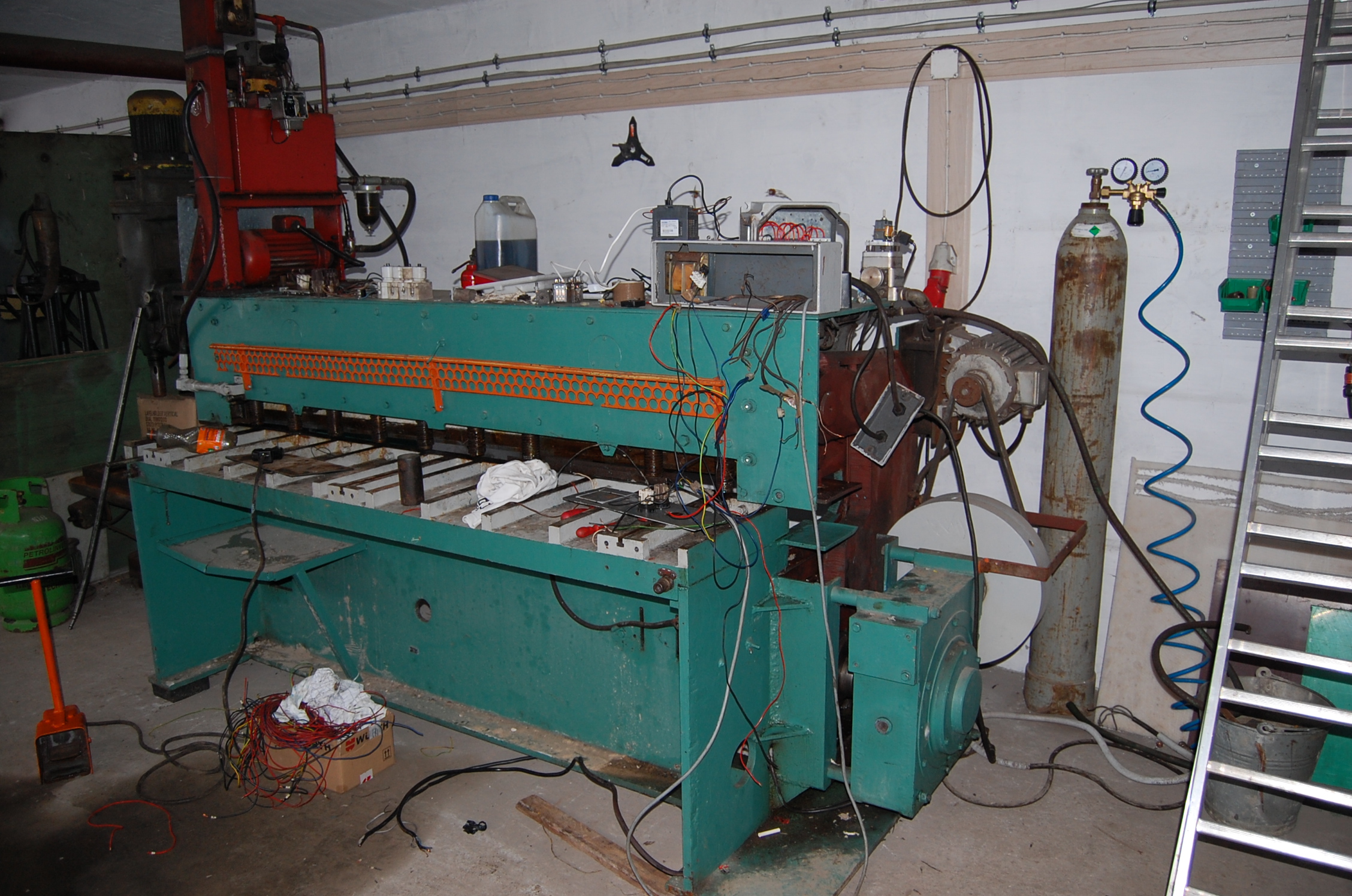

Nabyłem od kolegi z forum takie żelastwo :
Maszynka ma przerobiony docisk na hydrauliczny. Trzyma to b.dobrze ale chwilę trwa zanim zlapie.
I tu mam pytanie do znawców - czy dobrym pomysłem będzie ustawienie cięcia na dwa nacisnięcia pedału ?
Tzn. naciskamy raz i łapią siłowniki. Drugi raz i cięcie. Gdy drugi nacisk nie nastąpi, po chwili
siłowniki puszczają.

kamar pisze: tu mam pytanie do znawców - czy dobrym pomysłem będzie ustawienie cięcia na dwa nacisnięcia pedału ?
Zazwyczaj w gilotynach, z którymi miałem do czynienia właśnie tak jest. 1 Opuszczenie z dociskiem blachy - wszystko ok... , 2 cięcie właściwe...
