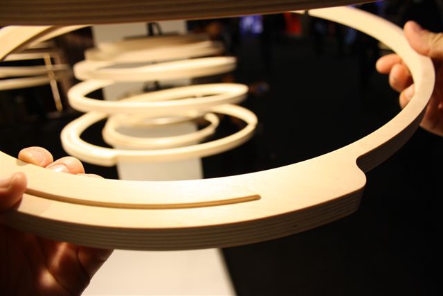

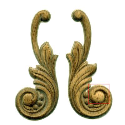

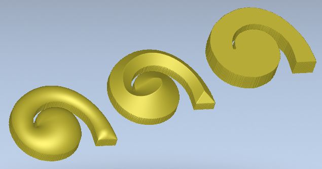

Witam jestem początkującym użytkownikiem artcama i mam pewien problem. W jaki sposób mogę wykonać ślimaki/spirale, które widoczne są na załączonym zdjęciu?
- ELITA FORUM (min. 1000)
- Posty: 1613
- Rejestracja: 13 sty 2009, 20:33
- Lokalizacja: Ziębice

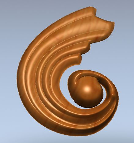

Jeśli chodzi tylko o zaznaczone czerwonym prostokątem pole, to można to wykonać na kilka sposobów w zależności od tego jaki profil tej spirali ma być.

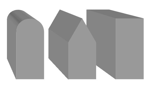

Jeśli (nazwijmy to) symetryczny, czyli np. taki:
to można to zrobić poprzez zwykłe wyciąganie.

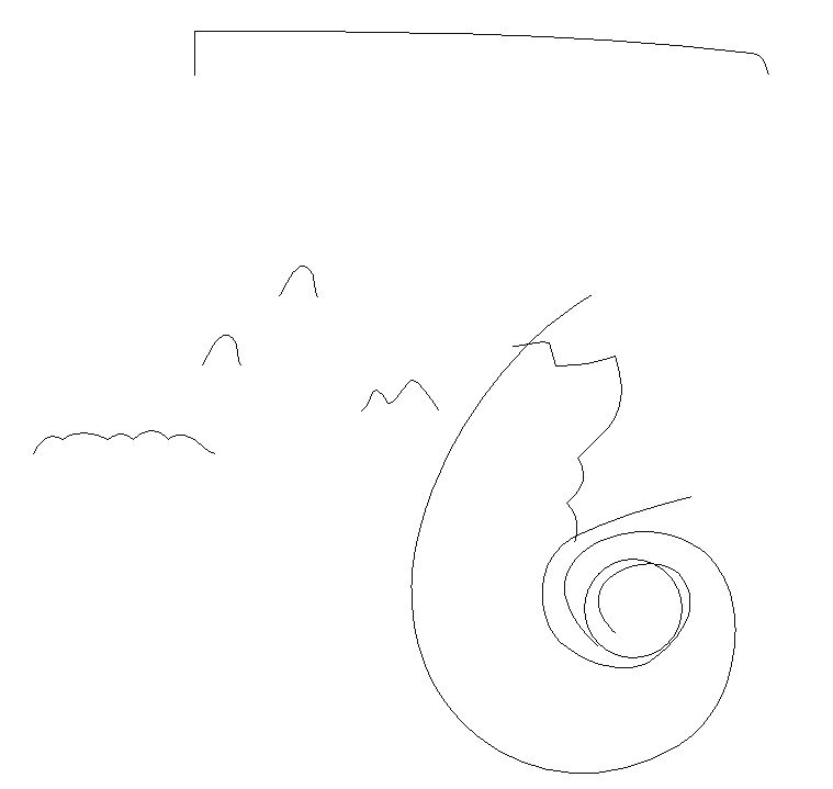

Rysujesz taki wektor:
i będzie to wyglądało np. tak:
Natomiast sprawa s profilami asymetrycznymi już się nieco komplikuje, ale oczywiście jest możliwa, tyle tylko, że trzeba narysować osobno wektory kształtu, a osobno wektory profilu i w tym wypadku należałoby rysować coś takiego:
Teraz trzeba się pobawić wyciąganiem złożonym i wychodzi coś takiego jak poniżej:
Można jeszcze inaczej, ale nie będę opisywał każdego możliwego sposobu bo zwyczajnie mi się nie chce
Widzisz, ze można, więc po ćwiczeniach, próbach i błędach, w końcu zacznie coś wychodzić.
Pozdrawiam i powodzenia.

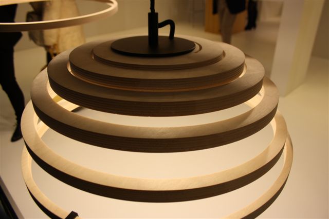

@konka29
Niestety, ale w Artcamie takiej spirali nie narysujesz (że się tak wyrażę) z automatu, czyli nie ma osobnej opcji do rysowania spiral.
Dodatkowo sprawę komplikuje fakt, że ta spirala którą widać na zdjęciu (chyba jakaś lampa. Notabene ciekawa i ładna) to nie zwyczajna spirala, a tzw. spirala Fermata albo spirala paraboliczna.
Ciężko będzie znaleźć wektorowy program graficzny który potrafiłby wygenerować spiralę fermata/paraboliczną .
Owszem, są programy matematyczne (np. scilab, mathlab i inne) które spokojnie takie coś wygenerują, a wynik zapiszą do postaci pliku wektorowego, ale w/w programy to nie automaty gdzie klikasz na jakąś ikonę i wychodzi spirala lub inna parabola.
Tam trzeba wpisywać wyrażenia (wzory) matematyczne i dopiero wtedy program liczy i przedstawia w formie graficznej wynik obliczeń.
A może się mylę ?
Może jednak jest tu ktoś, kto wskaże jakiś edytor wektorowy który potrafi wygenerować taką spiralę ?
Ja w necie znalazłem tylko coś takiego jak w złączniku.
Może się do czegoś przyda.
