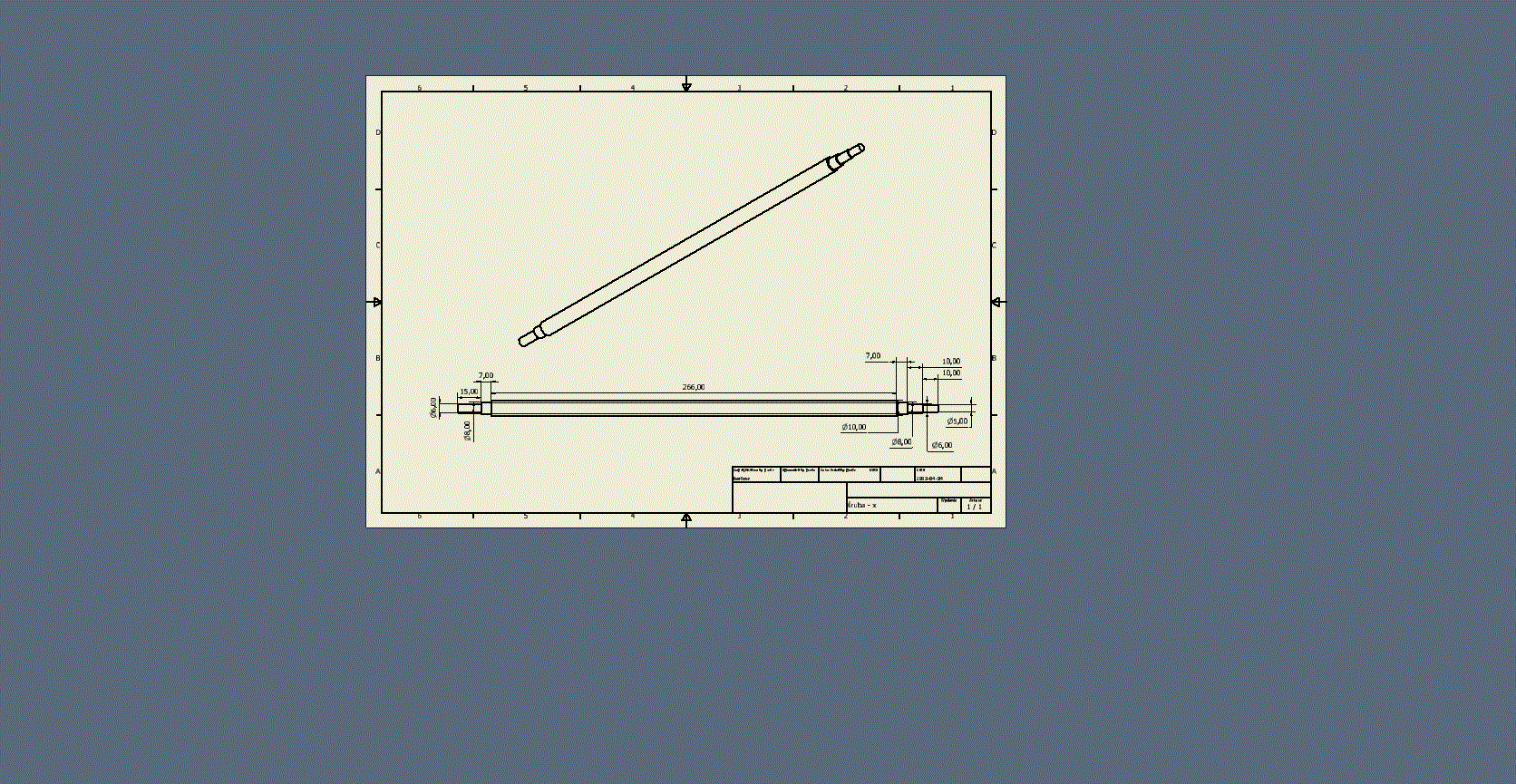

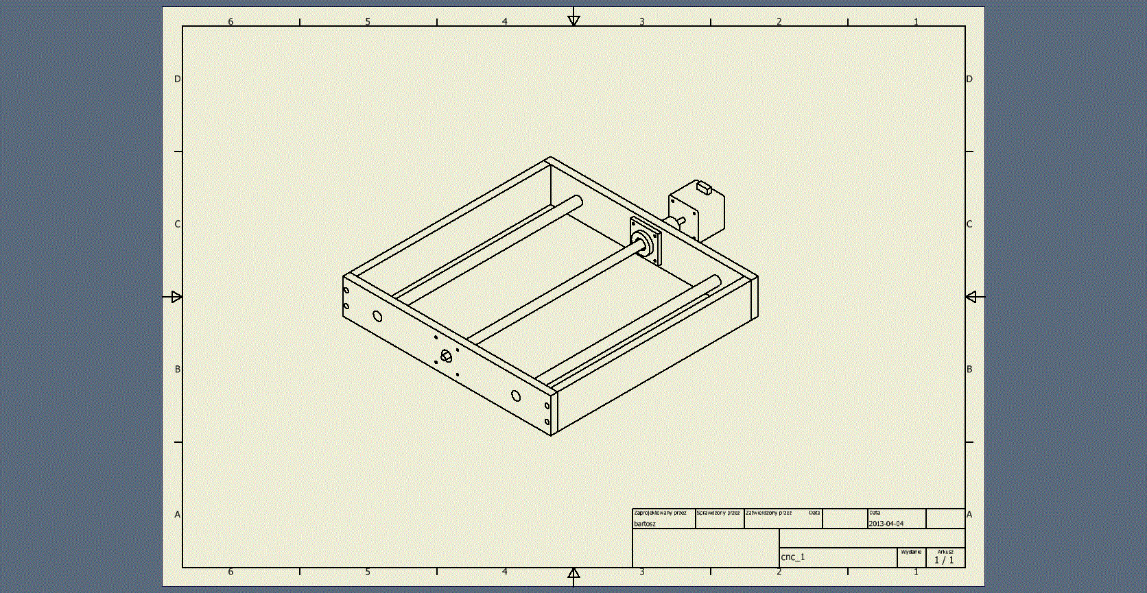

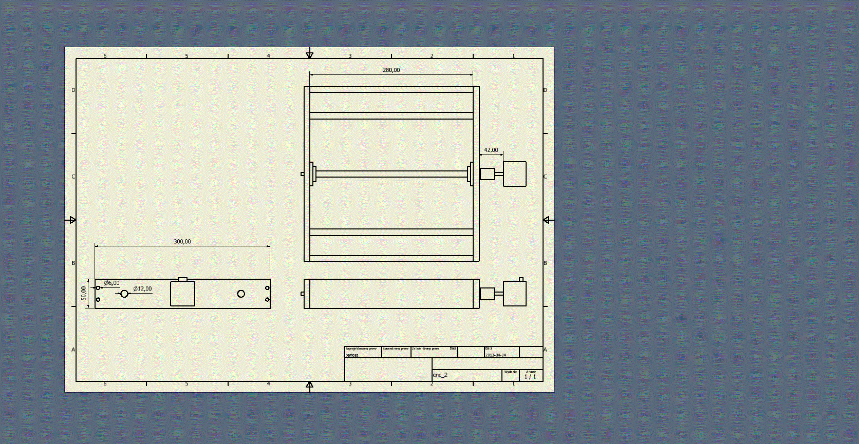

dzisiaj znalazłem taką maszynkę do kupienia w internecie:
cnc
bardzo mi się spodobała taka konstrukcja i wziąłem się za projektowanie własnej. Postanowiłem ulepszyć pierwowzór o śruby trapezowe i łożyska liniowe w osi x.
Prosiłbym o ocenę tego co dotychczas zaprojektowałem i o uwagi pomocne w dalszym projektowaniu oraz konstruowaniu.
PozdrawiamObrazekObrazekObrazek

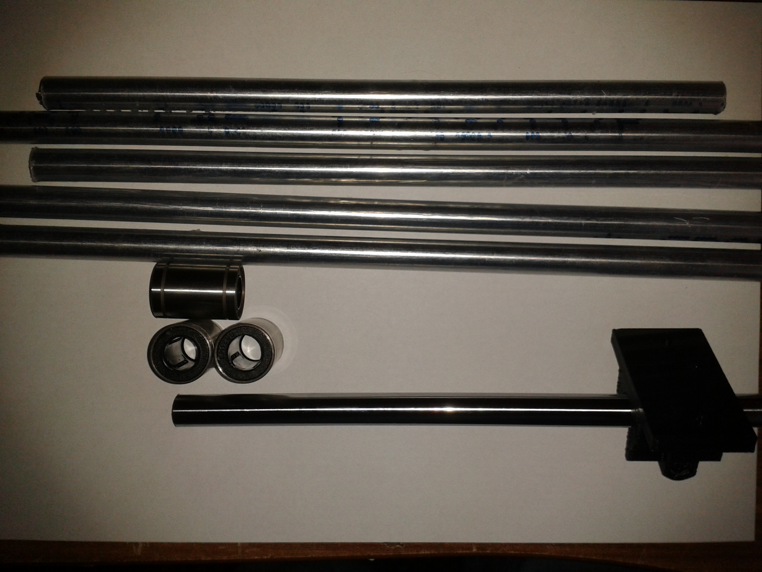

Post napisał: bmajkut » 11 kwie 2013, 13:50
Śruby m10 tzn. pręty gwintowane nie trapezy. Dlatego też robię te nakrętki. Trudno czasu nie cofnę, robię z mosiądzu spróbuję nadrobić to jakąś chemią tzn. smarem czy czymś w ten deseń.
Jakie tulejki polecacie na wałki chromowane fi 12 mm?
[ Dodano: 2013-04-11, 14:35 ]
Teraz zaczynam się zastanawiać czy nie kupić gotowych poliamidowych bo są po 7 zł za sztukę tylko z gwintem trapezowym i tu mam pytanie do was. Czy śrubę trapezową 10x2 można tak zrobić by siedziała w łożysku o średnicy wewnętrznej 8 mm? Bo widziałem że dopiero 14x4 ma rdzeń ponad 8 mm.
Prowadnice kupione :) Zmieniła się trochę koncepcja dotycząca posuwu liniowego. W każdej z osi będą cztery łożyska liniowe. Muszę tylko zaprojektować obudowę pod łożyska i nakrętkę w jednym.
Oto zdjęcie wałków:
Koszt wałków ( 1,84 m fi 12 mm) ok 60 zł. To czarne to uchwyt łożyska liniowego wydrukowany na drukarce. Myślę że spełni on swoją rolę ;)

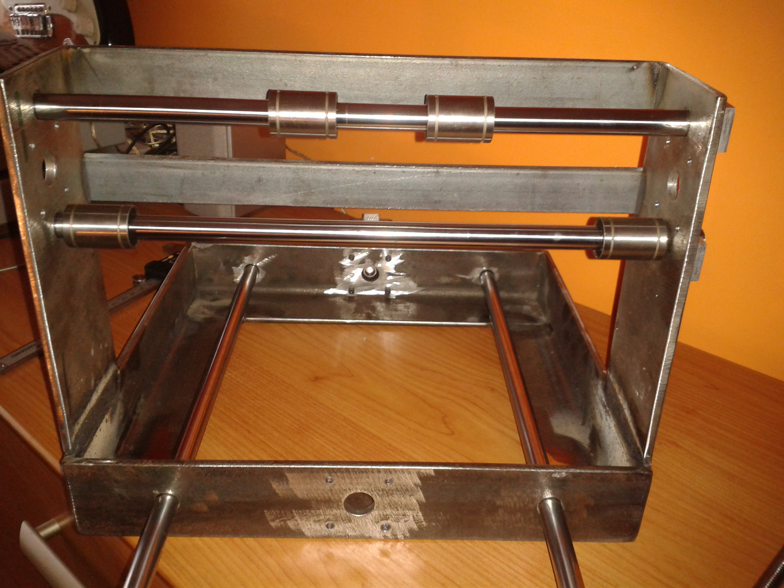

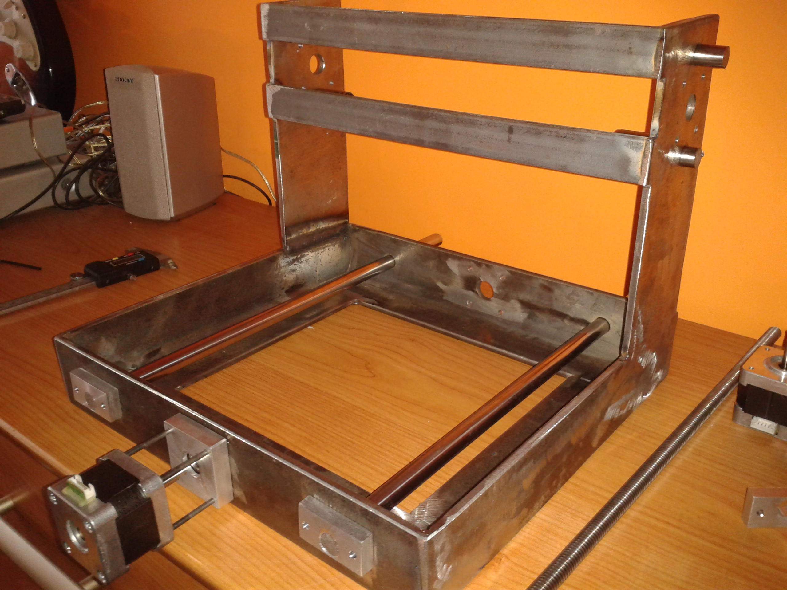

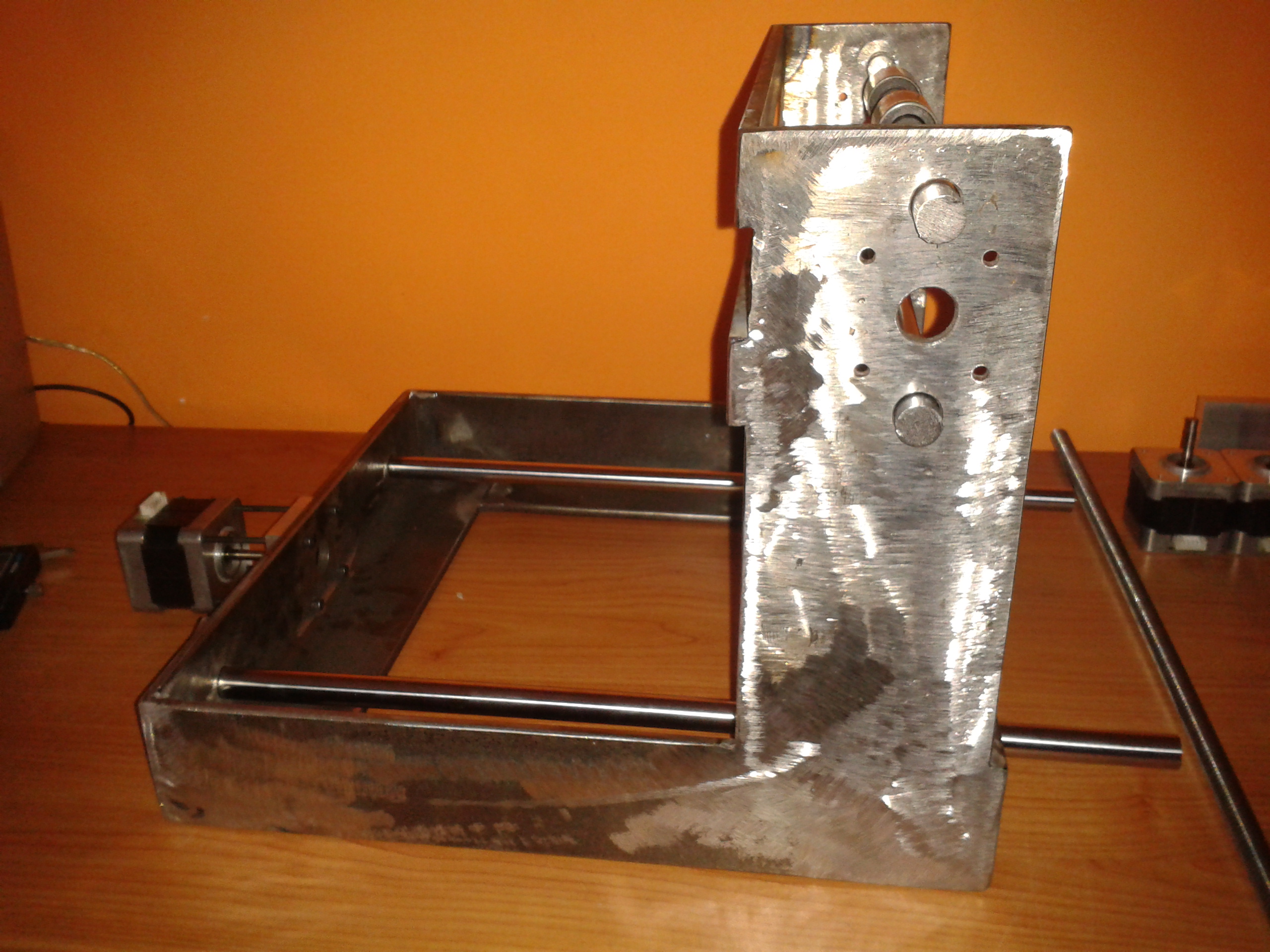

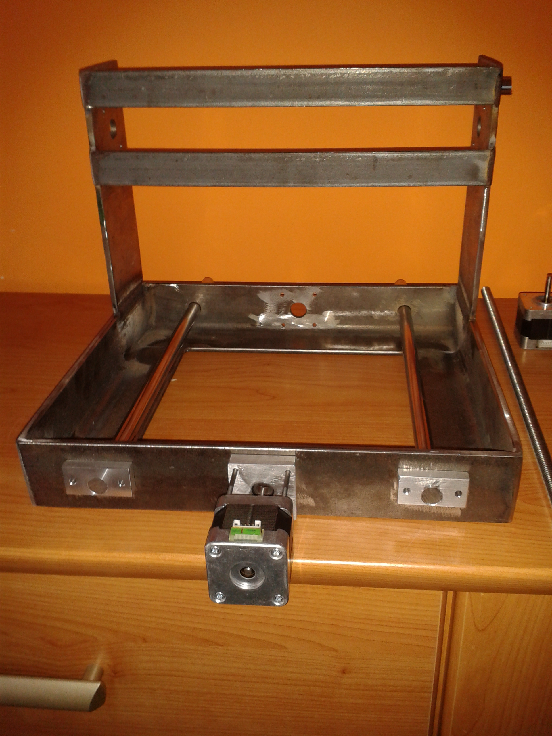

Post napisał: bmajkut » 29 kwie 2013, 18:18
Dzisiaj odebrałem ramę od spawacza. Nie jest ona idealna tak jak na rysunku, ale wszystko da się naprawić w trakcie. Wstawiam kilka zdjęć z założonymi prowadnicami i jednym silnikiem.
ObrazekObrazekObrazekObrazek
Zaniosłem również śruby do tokarza by mi je zarobił tak by pasowały do łożysk kulkowych. Ku mojemu zdziwieniu za dwie śruby tokarz zażyczył sobie aż 100 zł. Nie wiem czy to dużo jak na taką usługę, ale wiem że koszta strasznie wzrastają w trakcie budowy.

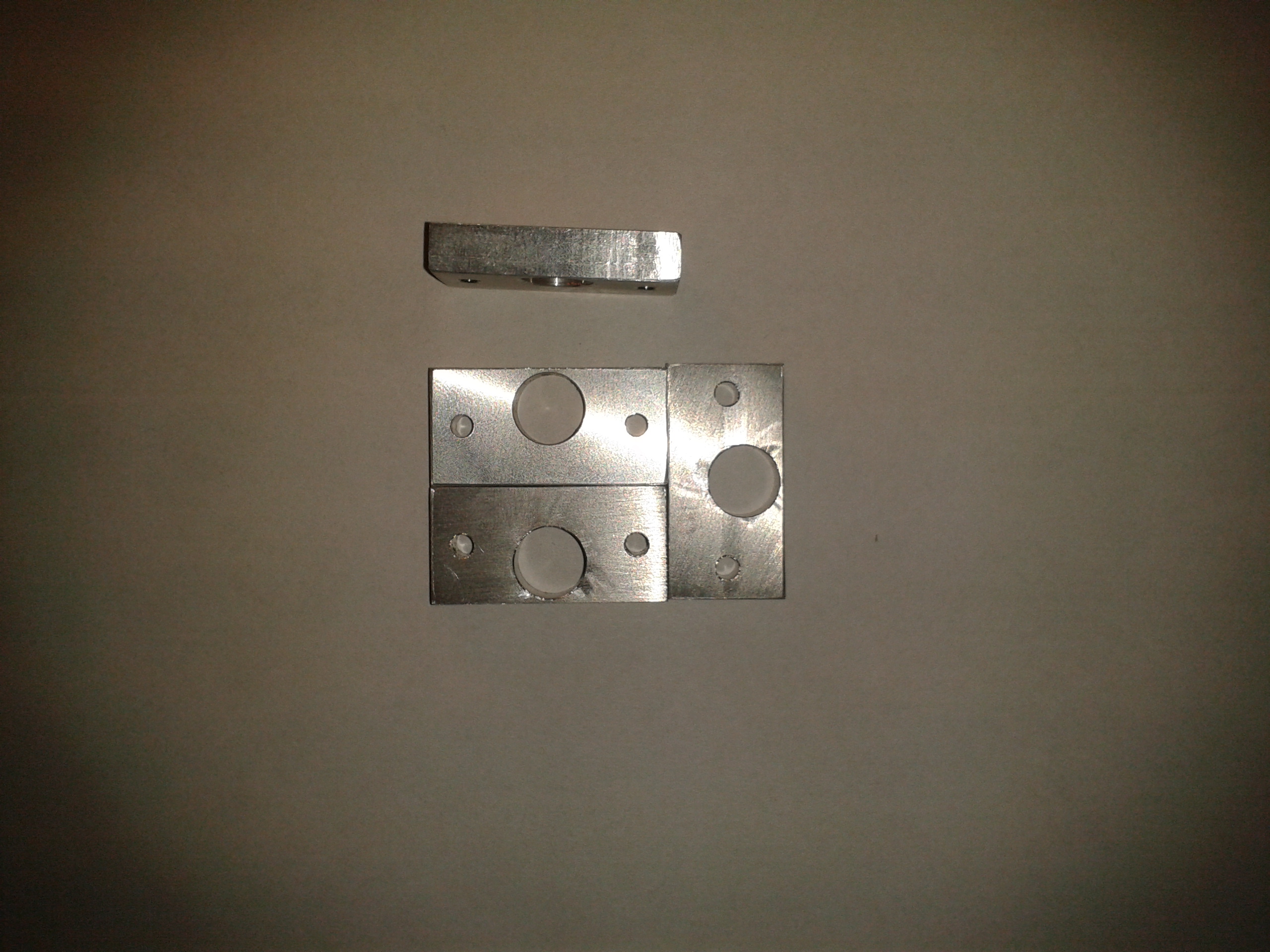

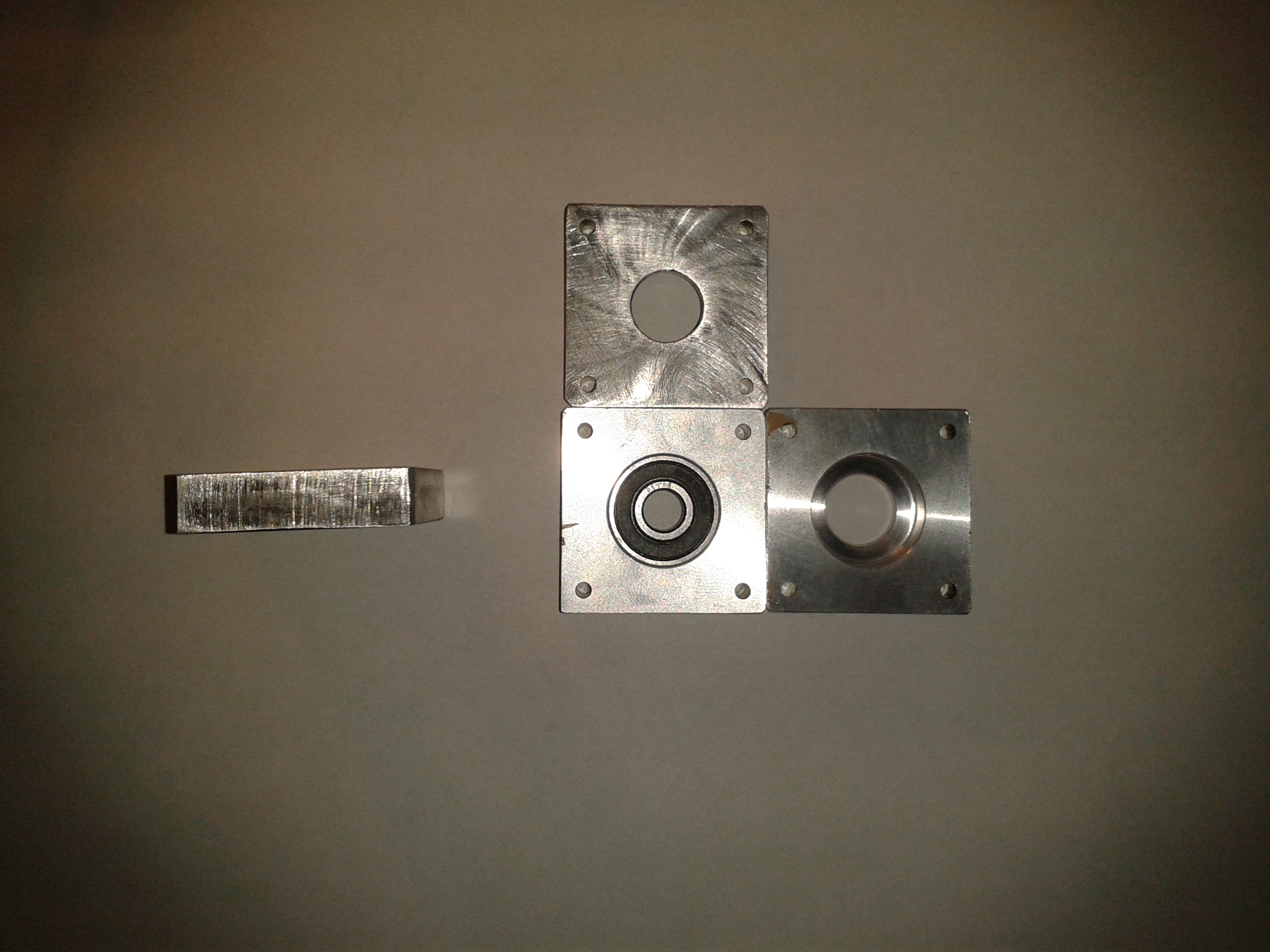

Porzuciłem pomysł wykorzystania elementów plastikowych i mam uchwyty końcowe wałków zrobione z aluminium.
Oraz uchwyty łożyska 608zz również z aluminium.
