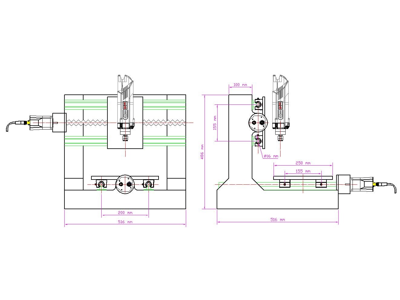

Witam wszystkich fachowców i żółtodziobów (takich jak ja) Podjąłem decyzję o próbie budowy pierwszej maszynki CNC (frezarki), na co dzień mam dostęp do wykrawarki laserowej, piły, tokarki cnc i na tych technologiach w miarę możliwości będę starał się bazować w celu redukcji kosztów (zdaję sobie sprawę, że wyjdzie więcej niż założony budżet). Na ramę przeznaczyłem blachę t=8mm Domex 380 MC, konstrukcja nie będzie spawana lecz skręcana dużą ilością śrub M8 (zakładam że to ułatwi mi ustawienie prawidłowej geometrii), blachy będą łączyć się na dużą ilość zamków niczym puzzle i tworzyć przekroje prostokątnę. Na chwilę obecną na prowadnice osi x i y zakładam użycie podpartych wałków Fi.16 Załączam pierwszy rysunek widoku z boku, proszę o wszelkie uwagi oraz informacje z jakimi problemami się spotkam, do napędu osi x i y chcę użyć śrub trapezowych TR18 oraz silników 2Nm

Mało tego widać :neutral: napewno daj wiekszy rozstaw prowadnic
na bramie...

Właśnie o to chodzi, dzięki Kajos, będę na bieżąco rysować i stosować się do cennych uwag.

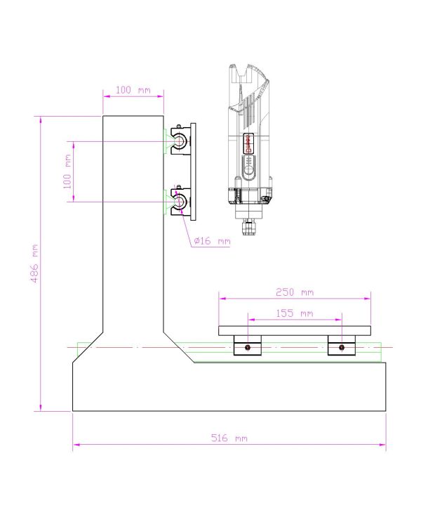

Panowie i panie (jeżeli są w tym dziale), zastosowałem się do rady Kajosa i zwiększyłem rozstaw górnych prowadnic, dorysowałem co nieco i pojawiają się kolejne pytania:
1.Logika podpowiada mi, że oś śruby pociągowej i osie prowadnic powinny leżeć na jednej płaszczyźnie?
2.Jakie silniki zastosować ? W oko wpadł mi zestaw z CNC profi:
ZESTAW ZAWIERA :
- Silniki krokowe 2 Nm 2 A - 3 szt. - 56 x 56 mm, oś fi 6,35mm 2 fazowy, 4 przewodowy.
- Sterownik 3 osiowy 3 x 3 A 20-36V do silników krokowych
- Zasilacz impulsowy sieciowy 6A 230 / 24V z zabezpieczeniem termicznym i przeciążeniowym
- Wyłączniki krańcowe 3 szt.
- wyłącznik bezpieczeństwa 1 szt. (jestem totalnym laikiem w budowie maszyn CNC, więc proszę o wyrozumiałość)
Co sądzicie o takich zestawach?
3.Jaką śrubę trapezową do takich silników polecacie?
4.Czy silniki powinny być połączone 1:1 ze śrubą czy zastosować jakąś przekładnię?
5. Czego mogę się spodziewać po frezarce którą chcę złożyć? (nie mam wielkich wymagań)
Proszę o wszelkie podpowiedzi, zamieszczam kolejny rysunek, w późniejszym etapie zamodeluję ramę 3d z puzzli blaszanych i zamieszczę złożenie.ObrazekObrazek

ad 1 - logika Cie nie myli
ad 2 - bezproblemowo powoli pofrezujesz
ad 3 - przy tym polu jak ma byc trapez to 16x4
ad 4 - jak zastosujesz przełożenie to zyskasz na mocy a stracisz na predkości ...
ad 5 - zależnie od ad 4 jak zastosujesz przełozenie to spokojnie w alu poskubiesz ale jak spora scieżka bedzie do obróbki to strasznie czas sie wydłuży ale Tobie sie nie pali :)

Ja bym dał większe wałki. Przełożenia bym odpuścił. Nie warto by było zainwestować w śruby kulowe na oś X i Y ?

Wałki będą większe, z tego względu, że chcę zastosować zaproponowaną śrubę przez Kajosa TR16 i po to aby oś wałków leżała na płaszczyźnie z osią nakrętki zastosuję wałki podparte Fi.20, przy mniejszych nie zmieszczę oprawy nakrętki. Nie chcę się rozpędzać, będzie to moja pierwsza maszynka, napęd zawsze będę mógł zmienić.

Dlaczego oś śruby musi być w osi z wałkami?
Mam pewne domysły dlaczego tak może być lepiej, ale to nic "krytycznego" dla konstrukcji.

kasztan pisze:Dlaczego oś śruby musi być w osi z wałkami?
- oczywiście że nie musi ale najlepiej jak jest najblizej .Są konstrukcje jak ponizej ale nie polecam

Rozumiem, że w takich przypadkach mamy duże dźwignie śruba-wózek.
Mam rozumieć, że niewielkie odchyłki od wspólnej osi nie są aż tak szkodliwe?
