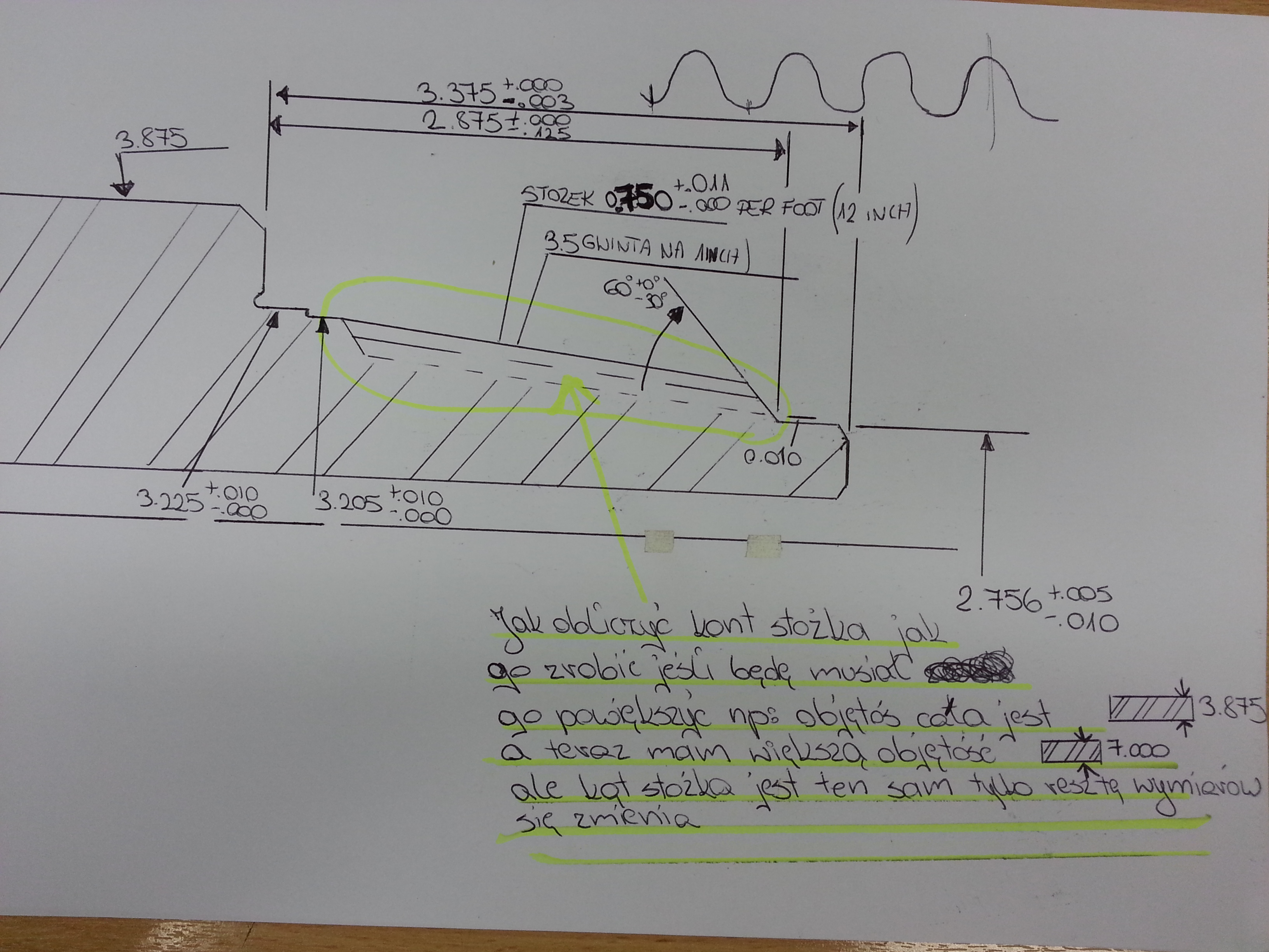

rysunek i symulator jak obliczyć Stożek z rysunka ObrazekObrazek :oops:

mamy różne rodzaje rysunka technicznego (objetosci) nie umie dojsc do obliczenia Stożka (jest to miejsce na gwint stożkowy )

Z tego co widze to te Twoje "łatwe obliczenie" jest zrobione błędnie.
Nie możesz brać długości 4,375 ponieważ nie dotyczy TYLKO wysokości stożka, ale obejmuję jeszcze inne wymiary.
Do obliczeń należy wziąć wysokość stożka, oraz przyprostkątną leżącą na przeciw kąta (którą można wyliczyć z różnicy średnic). Obliczyć stosunek tych dwóch wielkości (czyli tangens) i wyciągnąć z tego kąt.
Na Twoich rysunkach nie ma tych danych. Także nic nie wykombinujesz.
Można jeszcze się pokusić o zmierzenie (np. suwmiarką) interesujących Cię danych, przekształcić wg skali i podstawić do wzoru.

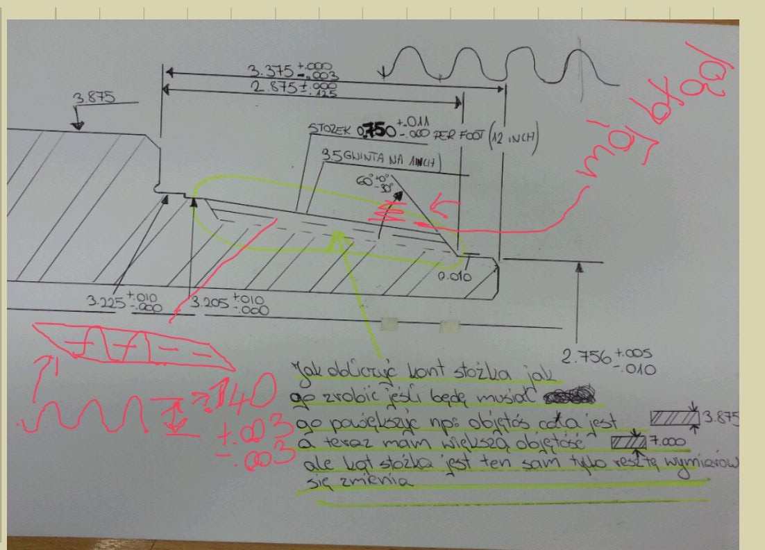

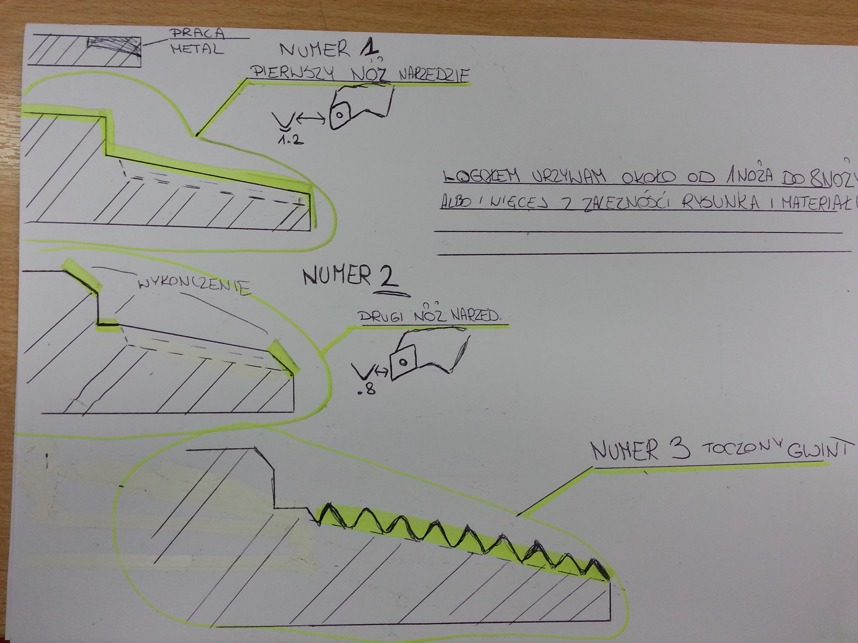

Post napisał: new operator » 25 mar 2013, 23:28
nie latwo umie wytlumaczyc sorkiObrazekObrazekObrazekObrazek
[ Dodano: 2013-03-26, 00:44 ]
przed i po cieciu Obrazek

Post napisał: warszaw » 26 mar 2013, 09:38
Wrzuć jeszcze raz te oryginalne rysunki. (całe!)
Na Twoich szkicach nie ma wszystkich wymiarów.
Rozumiem że chcesz TYLKO wyliczyć stożek? Zbieżność, lub kąt. Jak zwał tak zwał.
Wrzuć rysunki i pokombinujemy.

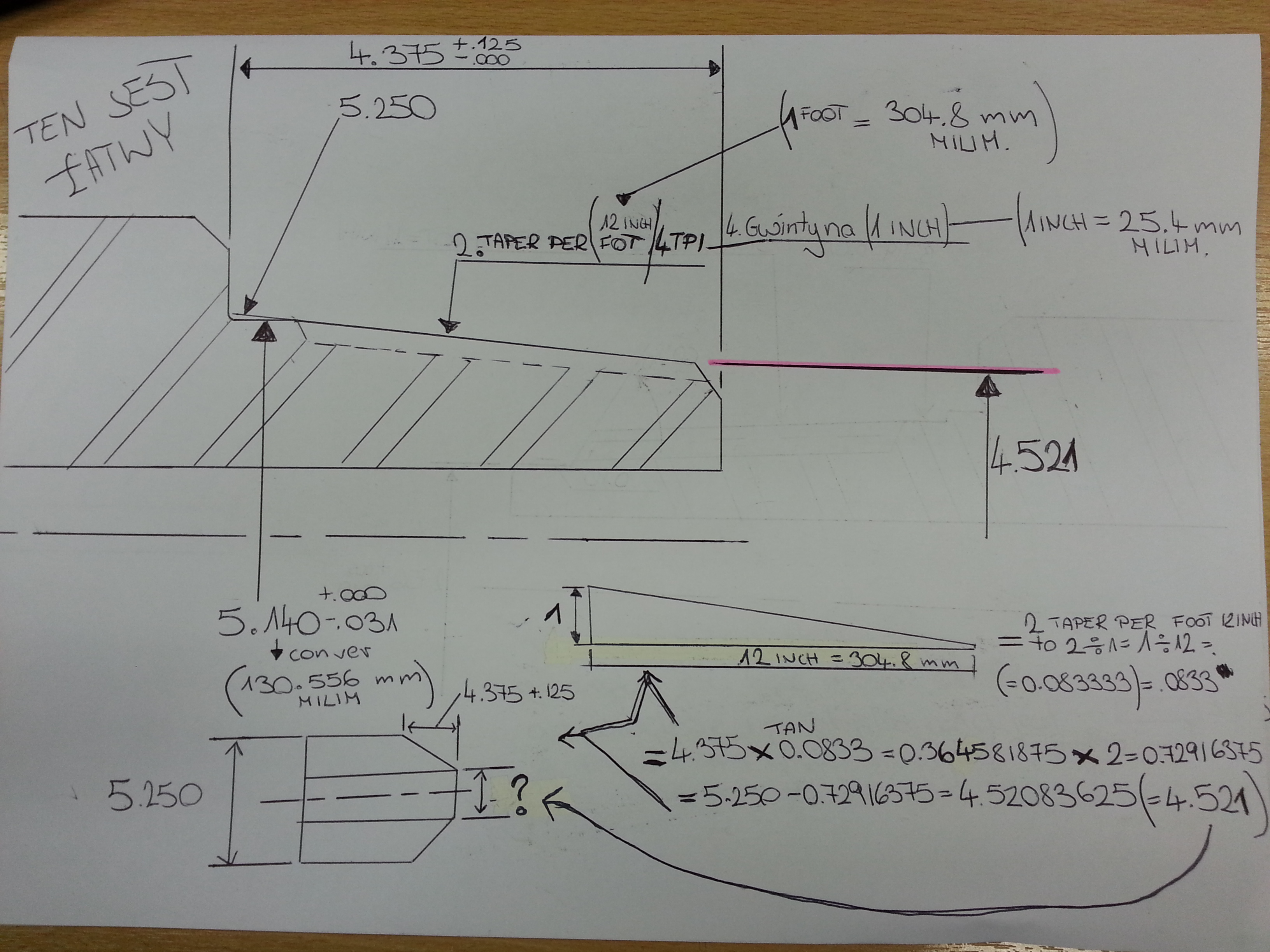

Post napisał: warszaw » 26 mar 2013, 20:57
Wg wstawionego przez Ciebie ostatniego zdjęcia można wyliczyć kąt ponieważ jest tam podana średnica, na której kończy się stożek (4,521).
Na rysunkach powyżej już tego brakuję.
Dlatego moim zdaniem jest za mało danych, aby z pełną świadomością i bez pomyłek obliczyć tu stożek.
Mimo wszystko coś pokombinowałem i kąt wyszedł mi 2 stopnie.
Sprawdź załącznik. Wymiary w nawiasach są w calach. (musiałem to sobie przeliczyć na mm) :wink:
Aby otrzymać tą poszukiwana średnice, odsunąłem o wartość wysokości gwintu linie leżącą na mniejszej średnicy. :mrgreen:
Próbowałem to również przeliczyć wg skali. Ale każdy wymiar wskazuje różny mnożnik.
Także widać że wymiary są walnięte z palca :roll:
Najlepiej zadzwoń do konstruktora tego badziewia i powiedz żeby łaskawie wpisał kąt na rysunku. :mrgreen:
