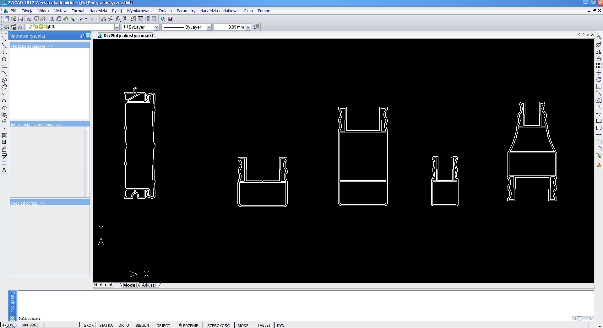

Mój problem dotyczy odpalenia rysunku z AutoCada (konkretnie pracuję na ZWCAD 2012, ale to chyba bez różnicy) w programie Ploter PC-CAM v3.88.
Otóż mam narysowane pewne wzory, które później chciałbym wyfrezować za pomocą programu w plastiku, natomiast cały czas spotykam się z błędem przeskalowania, albo czymś w tym stylu.
Pliki z ZWCADA zapisuję z rozszerzeniem .dxf, ponieważ tylko taki, z możliwych do zapisania można otworzyć w PC-CAMie.
Próbowałem w zasadzie z każdą wersją .dxf, bo można go zapisywać dla wersji z różnych lat, jednak za każdym razem spotykam ten sam problem, a mianowicie:
1. Na początek zrzut ekranu z ZWCADa, jak powinny prezentować się poprawnie narysowane wzory:

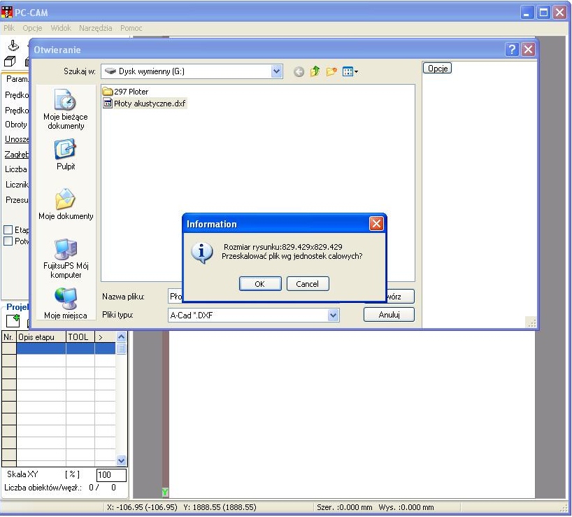

2. Po wczytaniu pliku .dxf do PC-CAMa wyskakuje następujący komunikat

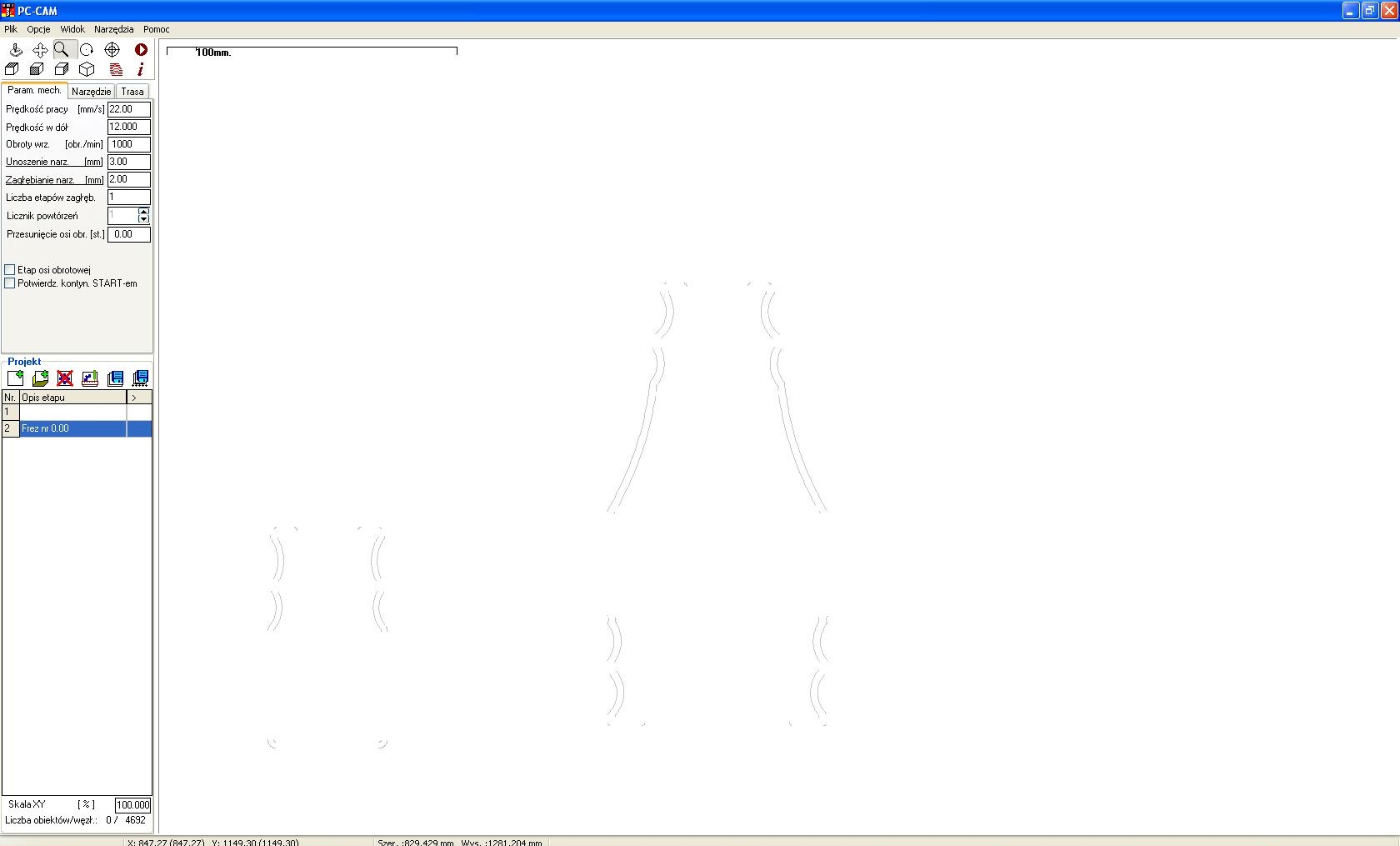

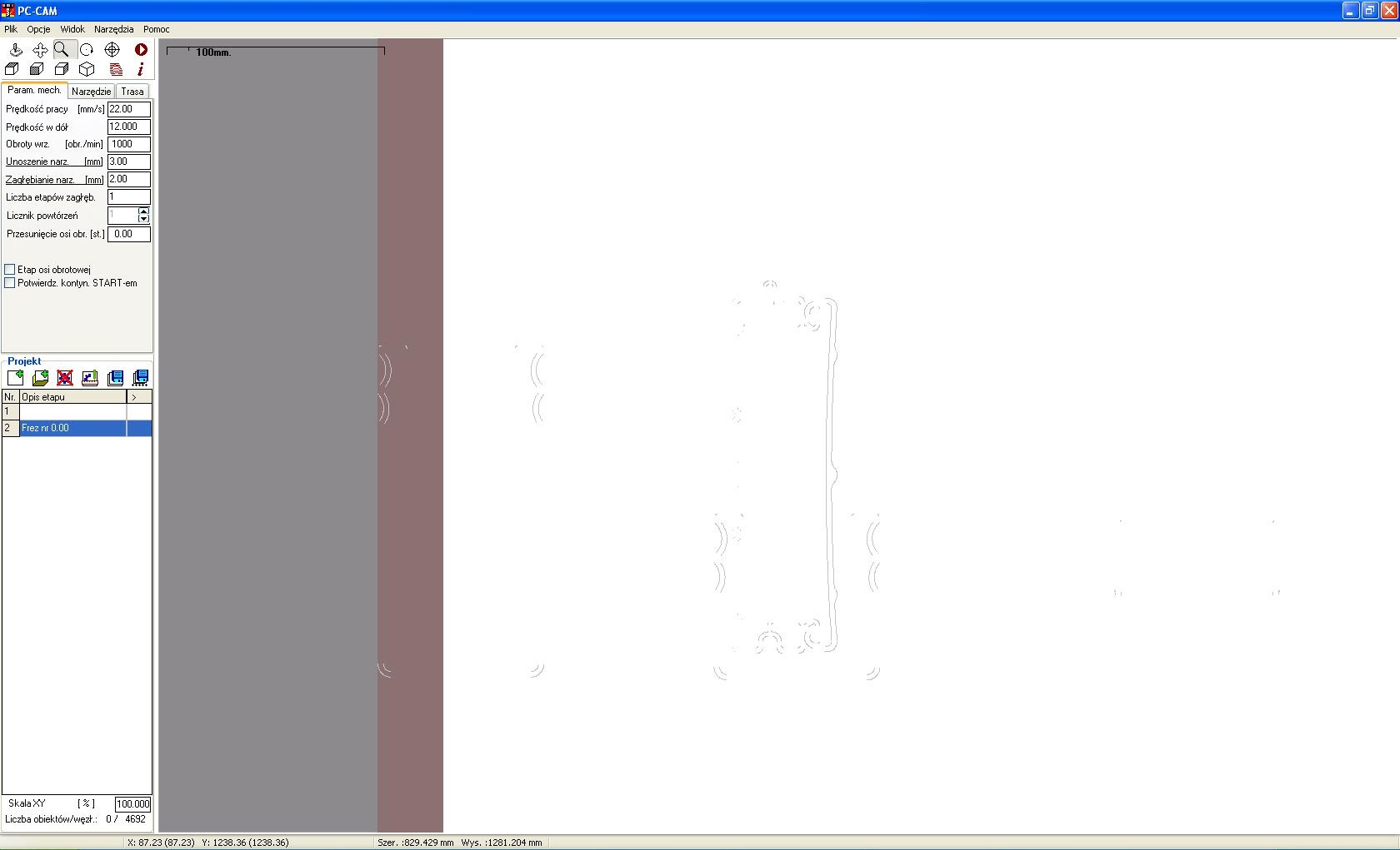

3. Zatwierdzam OK, bo inaczej nie wczytuje pliku i moim oczom ukazują się takie oto kwiatki (widok w przybliżeniu poszczególnych wzorów):
Rysunki są niekompletne, brakuje wielu linii i nie mam bladego pojęcia gdzie leży źródło błędu.

Ten rysunek otwiera się w AutoCAD-zie i widać go poprawnie, ale w taki sposób, że jest przesunięty względem układu współrzędnych, czyli jest niejako poza nim.
W załączniku przesyłam już poprawiony rysunek.
Jest to plik ploty_2.rar który zawiera plik ploty_2.dxf
Być może teraz załaduje się poprawnie do PC-CAM-a.
Teoretycznie powinien bo ładuje się bezproblemowo w różnych innych CAM-ach.
