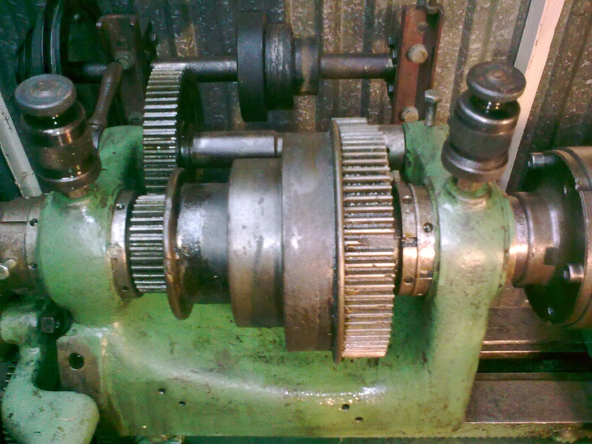

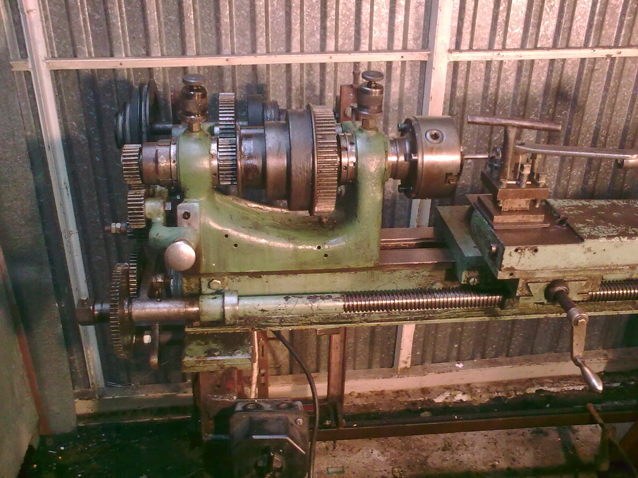

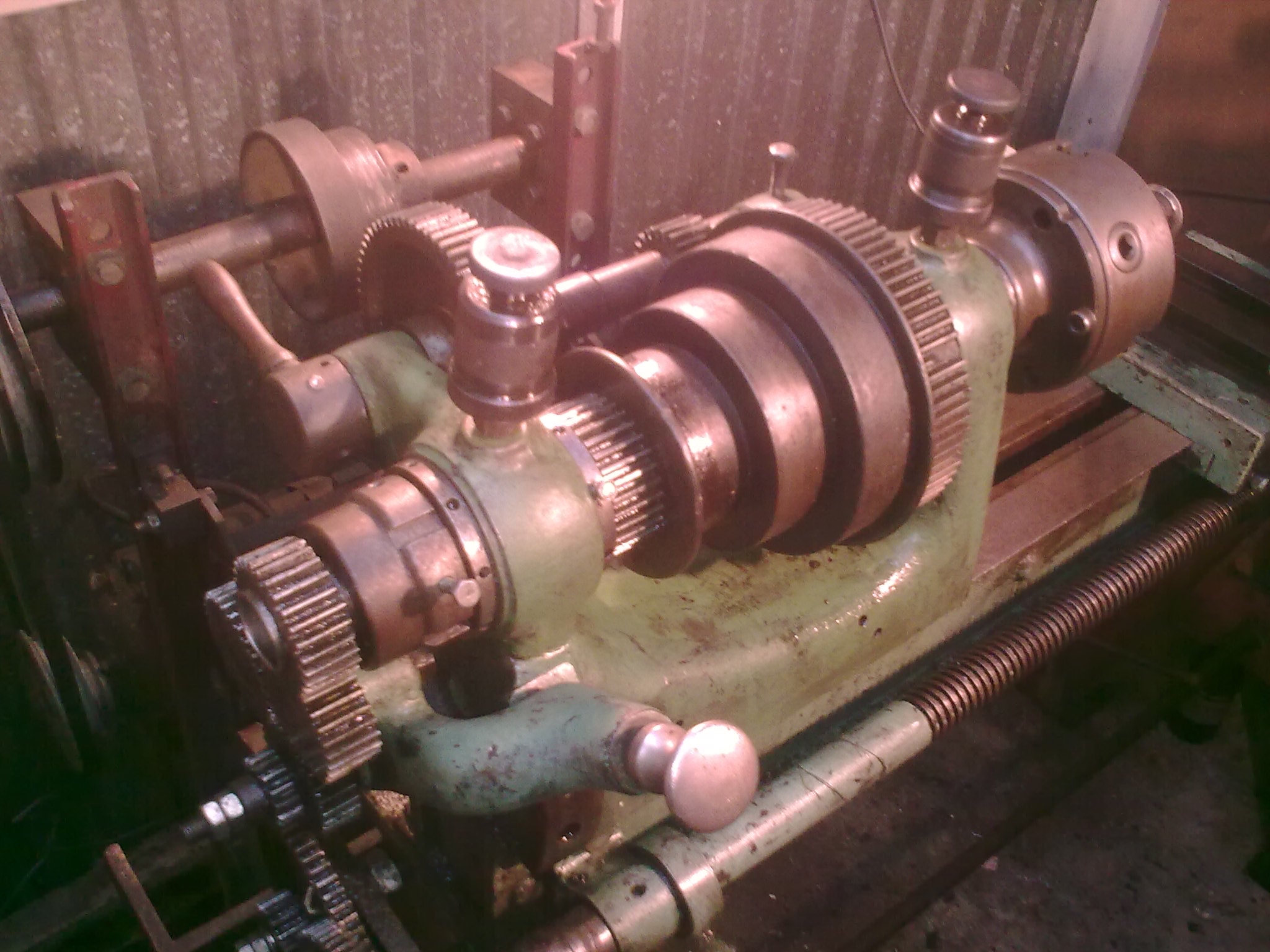

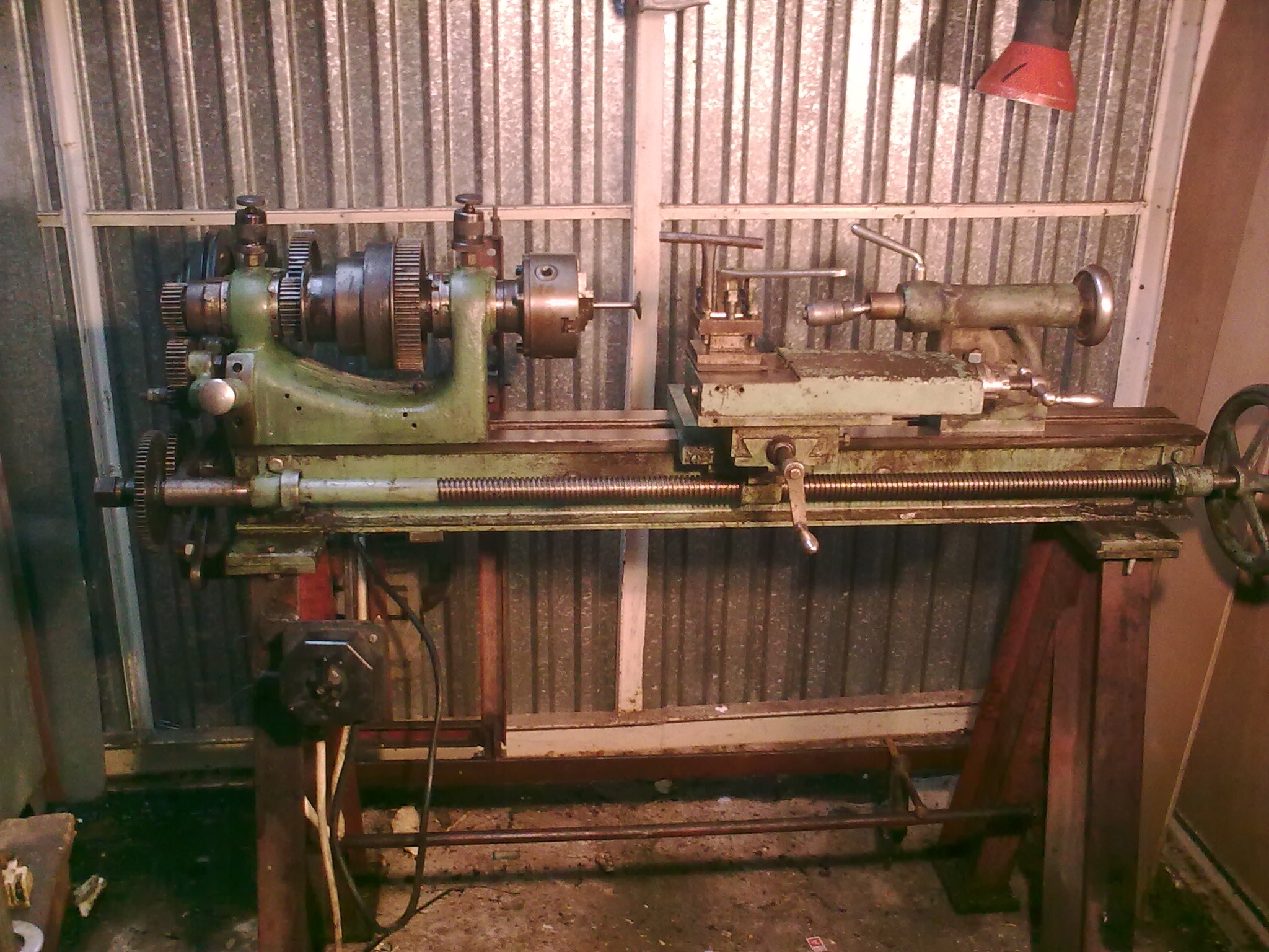

Witam wszystkich. Dział „Tokarki” przejrzałem dość dokładnie i będzie on dla mnie kopalnią wiedzy. Niedawno (po niewygórowanych moim zdaniem kosztach) nabyłem tokarkę. Na podstawie konika znalazłem niewielki napis „Nowicki” więc można przypuszczać, że jest to produkt polski, prawdopodobnie przedwojenny (zdaję sobie sprawę, że ustalenie typu tokarki będzie bardzo trudne). Wiem że nie jest to szczyt techniki ale że dla moich amatorskich potrzeb musi wystarczyć (na nic droższego mnie nie stać). Zaletą tego sprzętu jest to, że w ogóle jest, ma niezbyt zużyte łoże, jest w miarę kompletna. Wady: luz na suporcie poprzecznym (w skrajnym położeniu suport przesuwa się ciężko, dalej pojawia się luz), wyłamany ząb w przekładni odboczki, brak orzecha w uchwycie 125 mm, brak kół zębatych do przekładni i szczęk zewnętrznych. Pomimo tego że kupiłem „Poradnik tokarza” mam pytania dot. tokarki. Jakim olejem należy napełnić zbiorniczki na wrzecienniku, czy może to być olej silnikowy? Jak regulować ilość podawanego oleju (nie uruchamiałem tokarki ale od strony tarczy zabierakowej wypływa on dość szybko)? Jak skasować luz na suporcie poprzecznym? Czy jest jakaś szansa na naprawę przekładni w odboczce np. napawając a następnie szlifując ząb? Czy istnieje możliwość dorobienia jakiejś tarczy do zabieraka w celu założenia większego uchwytu (jest 125 mm ale przelot wrzeciona jest większy i na zabieraku są ślady otworów od mocowania większego uchwytu).

W jaki sposób można zdemontować wrzeciono? Wydaje mi się, że najpierw powinienem zdjąć koło zębate napędzające gitarę, następnie klin. Później luzować nakrętki przed panewkami i próbować wypychać wrzeciono w kierunku uchwytu. W nadziei, że poprzedni użytkownicy byli lepszymi fachowcami ode mnie chciałbym oznaczyć położenie nakrętek i liczyć obroty. Mam następujące wątpliwości: nie znalazłem żadnego zabezpieczenia koła od gitary (czy użyć tylko ściągacza?), nie wiem w jaki sposób wydobyć klin, na którym znajdują się koła zębate na wrzecionie pomiędzy panewkami (można je w niewielkim zakresie przesuwać w kierunku łożysk). Obrazek
Jak wymontować odboczkę? Jest duży luz na osi i to prawdopodobnie było przyczyną uszkodzenia zębów. Wyjąłem jeden kołek o długości ok 2cm mocujący dźwignię ale drugi, widoczny na zdjęciu stanowi problem. Czy może jest gwintowany i po wkręceniu odcięto wystającą część? Po drugiej stronie jest wylot otworu ale nie chciałbym zbyt mocno wybijać w obawie o uszkodzenie. Materiał kołka kest dość twardy (próbowałem wiertarką). W którą stronę wybijać oś odboczki i jak poradzić sobie z klinami które blokują koła zębate?
