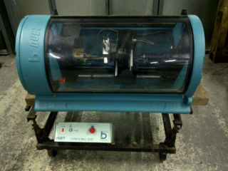

witam ktos moze slyszal o takiej tokarce i czy mozliwe jest przerobienie jej na potrzeby nauki cnc czy tylko chodzi z jednym oprogramowaniem,chociaz obilo mi sie ze mach 3 mozna dostosowac?

Ja miałem Boxford 125TCL. Przerobiłem na sterowanie pod MACH3. Na początku było ciężko bo miałem za mało info, ale prześledziłem ścieżki na płycie, poszukałem scalaków w sieci i mam pełną satysfakcję.
Nie mam pojęcia jak jest w nowszych maszynach jak to duo, może jakieś zdjęcie elektroniki? Moze mi się cos już obiło o oczy.
Co mnie wkurzyło w kilku angielskich starych maszynach to sprzęgło nakręcone na końcu śruby pociągowej i jednocześnie dociskające łożysko oporowe. Wszystko zablokowane 'robaczkiem' na gwincie. Często pojawia się tam luz trudny w regulacji.

sterowanie osiami to żaden problem, to krokowce i standardowo lpt, problem to wrzeciono i wymiana narzędzi, jest to osobna płyta i sterowanie przez port szeregowy (także do ogarnięcia jak wiedzę posiadasz).
Można też po łatwości płytę sterującą wymienić, makro i sprawa wymiany narzędzi w machu załatwiona.
A, to jest frezarka i tokarka w jednym stąd nazwa.
