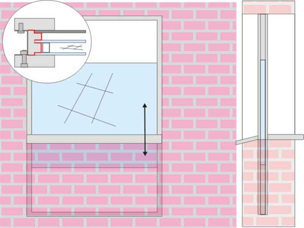

Witam wszystkich zainteresowanych tematem- jak zbudować tanie Okno otwieranie, zamykanie, elektrycznie?
Na rynku są dostępne zwykłe okna cena min. 600 zł za 1400 x1400mm
Zastanawiam się nad amatorska budową takiego okna z dostępnych tanich materiałów: drewno, płyta PCV, rura kwadratowa, silnik samoch. itd.
Według moich wstępnych wyliczeń takie okno można by zbudować samemu w cenie ok. 400 -500zł do tego z roletą antywłamaniową
Mój pomysł polega na oknie o zasuwanej rolecie i szybie góra duł, coś podobnego jak w samochodzie ??
Co sądzicie o pomyśle?
Oczywiście do tego silniczka przydał by się jakiś sterowniczek itd.
Macie inne pomysły??

hmmn. pomysl ciekawy, kwestia szzcelnosci tej "zapory" chyba niewchodzi w gre, bo za nia znajduje sie przeciez okno.bardziej interesowlabym sie zabezpiecznimprzed korozja
co do nnapedu mysialo by byc to raczej ramie podtrzymujace podstawe tak jak w szybach samochodowych, chyba ze chcialbys prowadzic linki po obu stronach w prowadnicach - to roziazanie napewno wymagalo by mniej zachodu. Ale do kardego wymagane by bylo zainstalowanie jescze conajmniej dwoch elktromagnetycznych bolcow kotwiczaczych (bez bolcow raczej tylko napedy w oparciu o gwint, ale wyslo by chyba zadrogo - dwa silniki albo jakies lancochowe przeniesienie napedu z tylko jednego silnika na reletę po obu stronach. no i takie dwa gole pręty to tragedia jesli idzie o korozje).
Jak dla mnei bylo by to zaduzo roboty, niejestem konserwatysta ale pomysl wydal mi sie nowatorski, zainstalowanie tej rolety w scianie byloby strasznie klopotliwe, chyba ze jsetes murarzem i mozesz uwzglednic to w planahc stawiajac sobie nowa chate.
No i co z serwisem?
[ Dodano: 2005-01-15, 01:01 ]
PS.: piszac to u gory myslalem o chowanej zaporze antywlamaniowej
ale jak tak to mysle ze problem szczelnosci bedzie glwona bolaczką.
Zastosowany naped musi byc cichy, i byly by to linki, gwarantowaly by rownomierne opuszczanie i podnoszenie szyby, bo w rozwiazaniu zaporzyczonego z samochodu moim zdaniem moglobysie zaklinowac na skutek koniecznosci ciasnego spasowania ram i szyby - zalezaloby od zatosowanych prowadnic (zakladam slizgowe, chyba tylko w ich przypadku mozna mowic o szcelnosci).
Albo po podniesienu do samej gory takiej zespolonej szyby mozna by bylo ja docisnac do ramy z przyklejona uszczelką tak jak w odsuwanych dzwiach samochodowych - w koncu okno musi byc hermetyczne tylko w tedy gdy jest zamkniete.

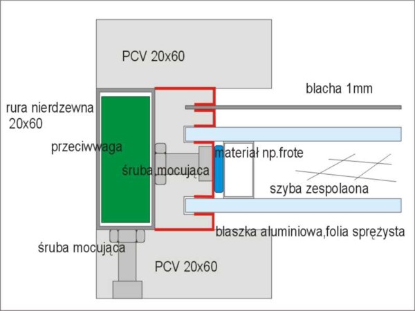

Moim zdaniem szczelność okna powinna być dość dobra, powietrze z zewnątrz musi pokonać 4 zakręty ocieplone folią
Szyba zespolona ma być sklejona tak aby szyby wystawały po 10 mm brzegi oszlifowane osełką
PCV środkowy nacięty 3 x10mm -1mm więcej niż grubość szyby, dalej PCV oklejone folią sprężystą tak aby
wchodziła do naciętych szczelin na ok. 5-7mm
Napęd to oczywiście silnik od wycieraczek z przekładnią ślimakową, za miast linki myślałem o taśmie z miarki
Szyba zespolona równoważona jest na przeciwwagach po obu stronach, przeciwwagi oklejone materiałem aby się cicho przesuwały
Napęd jest na ślimaku to po co blokady z elektromagnesów
Silniki mają być zamontowane w grubym parapecie
To oczywiście na razie są plany, trzeba jeszcze pomyśleć o tym dokładniej z czego zrobić te oklejone nacięcia najlepiej było by z taro co w samochodzie

widze ze sie dobrze zastanowiles nad swoim projektem.
faktycznie, jesli idalnie wszytko zrobisz to nic sie rozleciec niepowinno
niedokonca zrozumialem to ze sprezysta blaszka? czy ona bedzie mailala mozliwosc ruchu?
bo jesli nie to takie rozwiazanie likwiduje margines bledu, a w takeij konstrukcji wydaje mi sie ze cos tam zawsze bedzie pracowac i sie odksztalcac(i tak wogole: czy takie szyby moga sie rozwarstwic?mozliwe jest ich odklejenie?).
co do szczelnosci to sie zgadzam - ten material powinien wystarczyc o ile naskutek zimna szybka sie nie skurczy (co tez by nie byloby az tak tragiczne)
przeciwwaga i tasma - super (jesli budowalbym takei okno to wpadlbym na to pod sam koniec) i tak samo naped w parapecie - dostep i wogole.
hmm, mimo wszystko nie postawilbym takich okienek, dlamnie szyby musialyby byc osadzone w jakis obejmach a te w solidniejszych prowadnicach ale z drugiej strony to ja
nigdy w zyciu nieprzygladalem sie dokladniej szybie zespolonej.
Ty pewnie tak i zapewne doskonale znasz jej mozliwosci.
