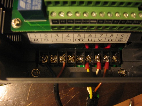

Wczoraj dostałem chińskie wrzeciono razem z falownikiem, po podłączeniu jak na zdjęciach poniżej wrzeciono się nie kręci wydaje tylko dźwięki.
Czy ktoś może pomóc mi zdiagnozować problem lub stwierdzić czy wrzeciono jest sprawne czy nie?

Co Masz pod RST a co pod UVW ?

Co do podłączenia to:
RTS - zasilanie z sieci
UVW - zasilanie wrzeciona

Jak by nie było to falownik trzeba zaprogramować.
najważniejsze informacje:
prąd znamionowy
częstotliwość znamionowa wrzeciona
Częstotliwość minimalna i max w sterowaniu sinuswektor min 0
włączenie wrzeciona z jakich wejść przycisków
regulacja prędkości - potencjometr - przyciski
Czasami moc ?
To by było podstawowe informacje i powinien coś tam próbować ruszyć.
w Przeciwnym wypadku bez konfiguracji staje się grzałką
Ustawień jest istotnych jeszcze sporo :
Wzbudzenie silnika
Czas oczekiwania - rozpędzanie hamowanie
liczba biegunów
No i bardzo istotny parametr Autotuning ustalający reaktancję - impedancje i wiele innych parametrów automatycznie.
Poza Tym mokre chińczyki rządzą się swoimi prawami i ich moc znamionowa niema nic wspólnego z rzeczywistą zaletą tych wrzecion jest szybki gradient przyrostu temperatury co jest zalecane w chłodnych pomieszczeniach.

Co do ustawień to mam na razie
PD003 Main Frequency 400.00 Hz 0.00
PD004 Base Frequency 400.00 Hz 50.00
PD005 Max Operating Frequency 400.00 Hz
Reszta to ustawienia fabryczne.
Czy byłby ktoś w stanie opisać najważniejsze ustawienia falownika dla wrzeciona 2,2kw
Może zostało to już gdzieś opisane?
Z instrukcji wynika, że jest 183 opcji (niektóre to informacje nienastawne) :shock:

Jeżeli falownik jest siłowy ( 3 x 400 v ) zasilanie R S T , to jak widzę na słabym zdjęciu podłączone są tylko dwa przewody prawdo podobnie L i N i jest to złe podłączenie . Najlepiej zapytać sprzedawce o dokumentacje , bo jeżeli falownik jest jednofazowy to nie wiemy gdzie podłączyć L N i PE.

Post napisał: tszatan » 21 lut 2013, 21:23
Dziękuję, falownik i wrzeciono już działa
Teraz zostały ustawienia falownika
