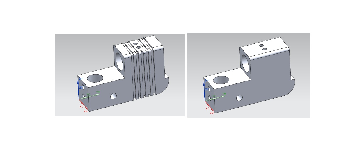

Mój problem polega na tym, że poddaje obróbce cylinder postanowilem usunąć rowki wykorzystując funkjcę Usuń ściankę po wykonaniu operacji (frezowanie scianek bocznych itd) nastepnie chcąc obrobić rowki pokazuje je, wtedy program domaga sie wygenerowania wszystkich czynności od poczatku co powoduje to przeksztalcenie ścieżek narzędzia. Nie wiem co zrobic zeby ulatwic ta obróbke poniewaz w momencie kiedy chce wykonac np zaokrąglone krawędzie z widocznymi rowkami to program wykrywa obszar pusty nie wiem jak zrobic żeby go nie widział.
Zamieszczam zdjęcie cylindra przed i po usunięciu rowków.
Dziekuję

Usuwanie nie jest najlepszym sposobem szczególnie jak zamierzasz później korzystać z tej geometrii.
Musisz zrobić 2 workpiece na jednym z kanałkami, na drugim bryła + powierzchnie zaślepiające kanałki (lub osobna bryła z usuniętymi kanałkami).

Zrobiłem tak jak mówisz ukryłem ten WORKPIECE i w tym samy miejscu umieściłem kolejny z rowkami i wszystko gra.
Dzięki
