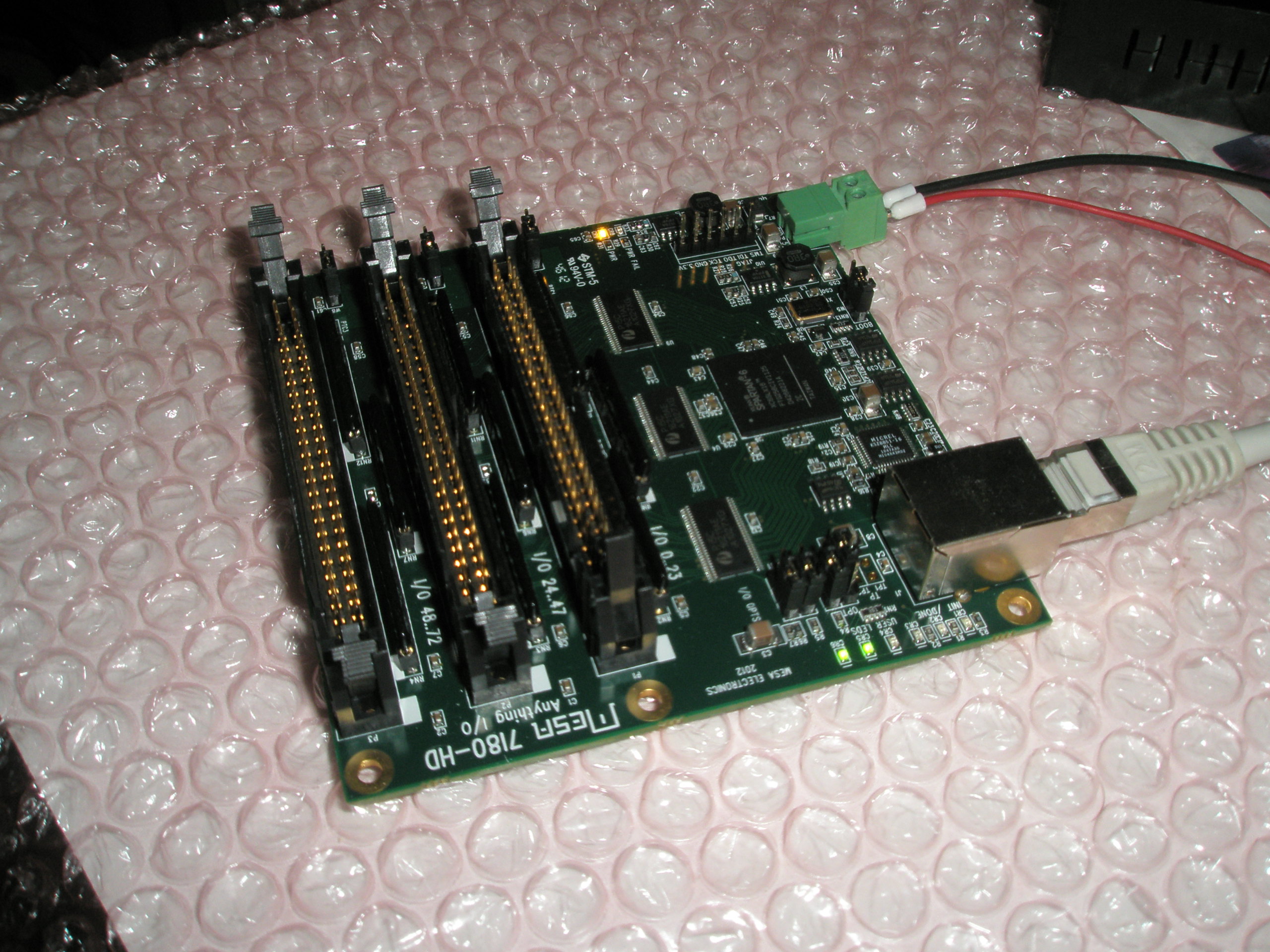

Już niedługo dostępny będzie ethernet w czasie rzeczywistym pod Linuxcnc.
Sterownik wszedł w fazę beta i rozpoczęły się pierwsze testy.
Jest to uniwersalna plyta bazowa 7I80HD FPGA z 72 pinami IO.
Cena u producenta ( www.mesanet.com )
7I80HD (obsługa 18 osi step/dir do 1MHz) - 150$
7I80HD + 3x7I48 (obsługa 18 osi serwo (enk do 10MHz, +-10V)) [pełne sprzężenie zwrotne do Linuxcnc] - 450$
Płyta jest rozszerzalna o dodatkowe moduło IO.
Narazie tylko kilka szczegółów, postaram się później opisać wszystkie możliwości.
