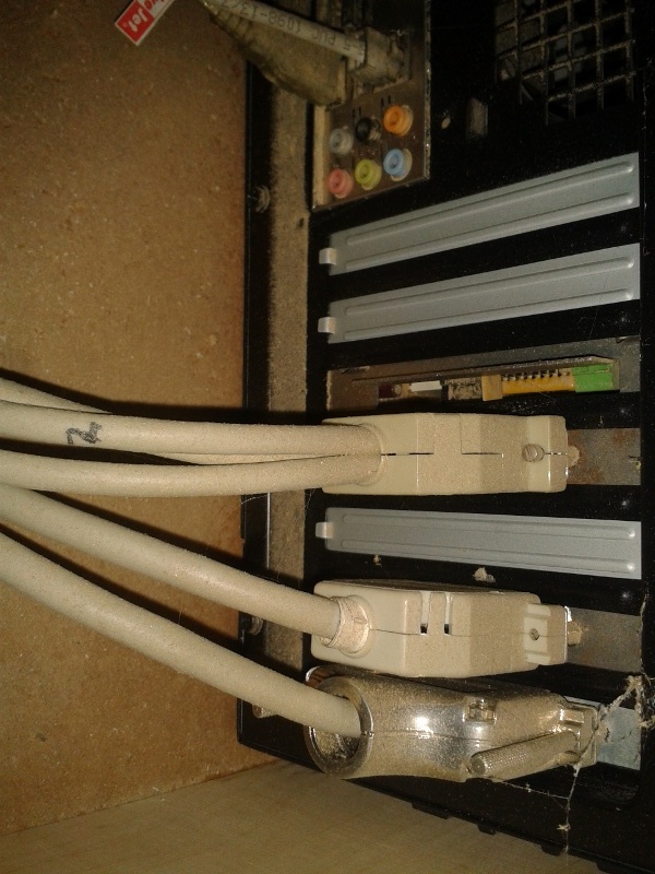

Karty mesanet obsługiwane są przez sterownik Hostmot2, który do tej pory obsługiwał 2 warstwy transportowe w czasie rzeczywistym:
LPT - używany w kartach 7i43
PCI - w kartach typu 5i20, 5i25
Ja dopisałem trzeci rodzaj transportu danych: ETH.
Z założenia nie jest to karta lepsza czy szybsza czy tańsza, to integrator automatyki w zależności od możliwości, umiejętności, ceny, marudzenia klienta, ilości zakłóceń EMC, chęci, dostępności wybiera sprzęt który ma spełniać swoje zadanie.
Istnieją maszyny do pracy ciągłej na Linuxcnc, które przetwarzają ok 80-120 sygnałów TTL. Zastosowane są dwie 5i20. Z racji tego, że taśmy pomiędzy 5i20 muszą być krótkie i są podatne na zakłócenia, wszystko musiało być w jednej obudowie. Ilość ta powodowała że nawet ze standardowej serwerowej obudowy rackowej nie było którędy wyjść sygnałami - było 6 śledzi z gniazdami i na dwa dodatkowe trzeba było przewiercać obudowę (mam gdzieś zdjęcia, wkleję). O tym co było w środku i poręczności takiego rozwiązania chyba nie muszę pisać. Z kartą 7i80 ta konfiguracja redukuje się do małego komputerka (20x10x18cm), podłączonej karty 7i80 i paru kart opto które można ładnie umocować na szynie DIN.
Co do zakłóceń to przy problemach w transmisji zadziała watchdog sprzętowy - wyłączy wszystko czym steruje 7i80. Objaw będzie podobny jak przy błędzie pozycji (following error). Jednak maszyna się nie zgubi ponieważ po wzwieniu transmisji linuxcnc dostanie aktualną pozycję z 7i80.
