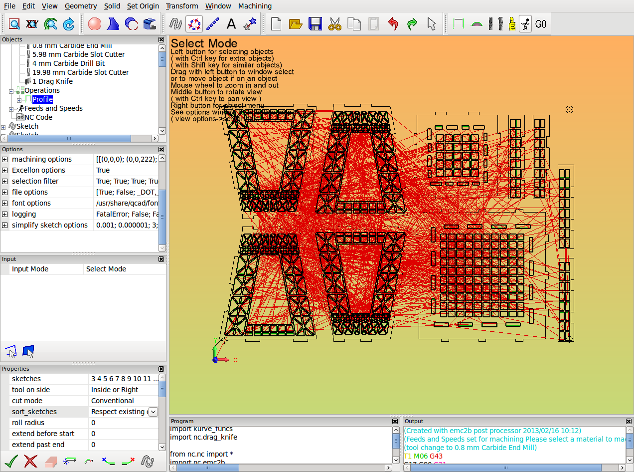

Chciałbym wyciąć wieżyczkę za pomocą heekscnc, jednak nie podobają mi się ścieżki dojazdów. Heeks ma możliwość sortowania aby skrócić przejazdy G0?

Post napisał: syntetyczny » 16 lut 2013, 11:00
kolego, jak zaznaczyłeś wszystko na raz, to się nie dziw, że ścieżki są nieładne. Wpierw zaznacz obrysy wewnętrzne, a następnie zewnętrzne. Podziel to na etapy, co by nie było. Pomyśl, a nie zaznaczaj wszystko.

Post napisał: snajper007 » 16 lut 2013, 11:03
Oczywiście że zaznaczyłem obrysy wewnętrzne. Tylko chciałbym aby program sam wyliczył najkrótszą ścieżkę jak to jest w dxf2gcode

Post napisał: snajper007 » 05 mar 2013, 19:33
Mam teraz taki problem, że jak tworzę obróbkę profilową dla szkiców zaznaczonych jak na zdjęciu. To wykonuje tylko kilka profili.
[ Dodano: 2013-03-06, 18:34 ]
Miał ktoś podobny problem? Został mi tylko ten arkusz:/
