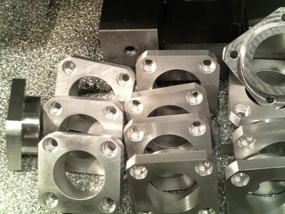

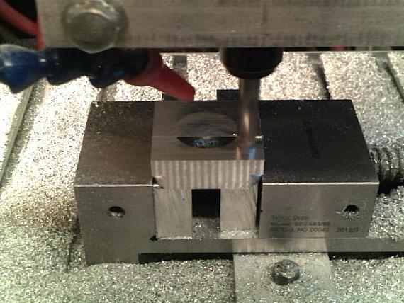

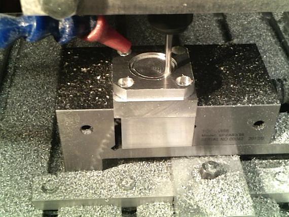

Na załączonej fotografii widać efekt działania G-Code wygenerowany przy pomocy skryptu w Pikocnc. Frezowanie obudowy łożyska wykonano w dwóch etapach. Z góry frezem 4mm z dołu frezem 8mm. Z grubsza użyte są 4 procedury
- planowanie
- frezowanie otworu od środka
- obtaczanie od zewnątrz.
-wyrównywanie krawędzi bocznych. // jazda po kwadracie w dół
(zdjęcia robione kamerą I-BOX VS-4 za około 40zł)
