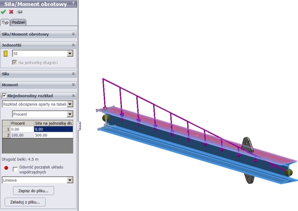

Czy ktoś się orientuje jak ustawić rozkład niejednorodny, tak aby siła wygląda jak na rysunku w module Simulation

Zaznaczasz obciazenie niejednorodne, i tam sa opcje ustawienia potegi 1, 2 i 3 - Ciebie interesuje przyrost liniowy po x lub po y wiec tam dodaj wspolczynnik.

A możesz podać jakiś przykład, jak to trzeba wpisać, bo nie che mi wyjść ;/

To zalezy czy jest siatka typu belka czy zwykla bryla.
