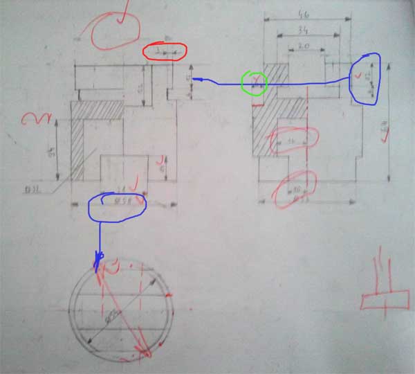

Witam, mam problem z jedną pracą.. Potrzebuje pomocy osoby, która była by w stanie poprawić, powiedzieć konkretnie co jest źle i jak powinno być. (chce żeby byo przedstawione to w ten sposób w jaki ja zrobiłem - rzutowaniem europejskim) Załączam zdjecia:
Co mogłem i wiedziałem jak to poprawiłem, ale już sam nie wiem co tu jest źle (przypuszczam że wymiarowanie, ale sam już nie wiem) Myślicie że wystarczy poprawić wymiarowanie tego otworu na rzucie z lewej co miałem zaznaczone, a reszta jest w porządku? Mógłby mi ktoś pokazać w jaki sposób to zrobić? Dzięki z góry za poświęcony czas i chęci

W czerwonych zaznaczeniach wymiary są całkowicei zbędne. Niebieskie zdublowane wymiarowanie, natomiast zielony wymiar to różnica średnicy i ścięć bocznych pow. walca.
