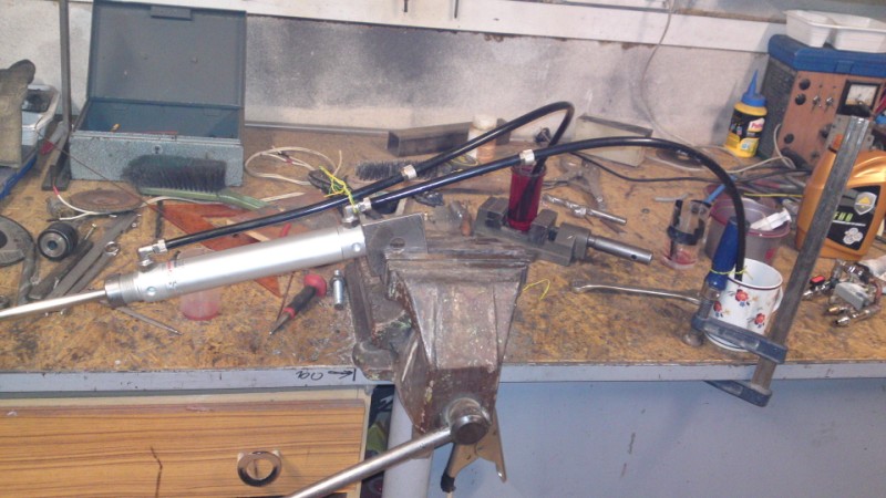

W temacie chcę przedstawić początek modernizacji przecinarki taśmowej produkcji PROMA typ PPK-115.
Ambitny plan obejmuje wymianę sprężynowego mechanizmu odciążania ramienia na hydrauliczny ,tak jak mają to przecinarki bardziej PRO. :wink:
Na chwilę obecną posiadam:
- przecinarkę
- siłownik
- plan :mrgreen:
- chęci do działania :grin:
Reszta niezbędnych części w drodze ,pewnie po niedzieli zastukają do drzwi.
Temat w fazie rozwojowej , co z tego wyjdzie będzie można zobaczyć ,relacja foto/wideło będzie prowadzona w miarę możliwości na bieżąco.
Wszystkie uwagi , za i przeciw mile widziane :grin:
Stan obecny
Takie są zamiary

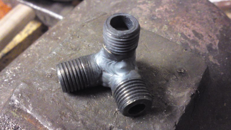

Post napisał: sajgon » 24 sty 2013, 21:44
Po troszku coś się tworzy

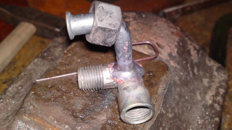

Złączka ,trójnik inaczej :
A to ci dopiero wynalazek :
Puzzle 3D :razz:

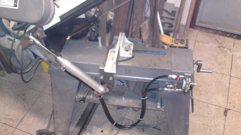

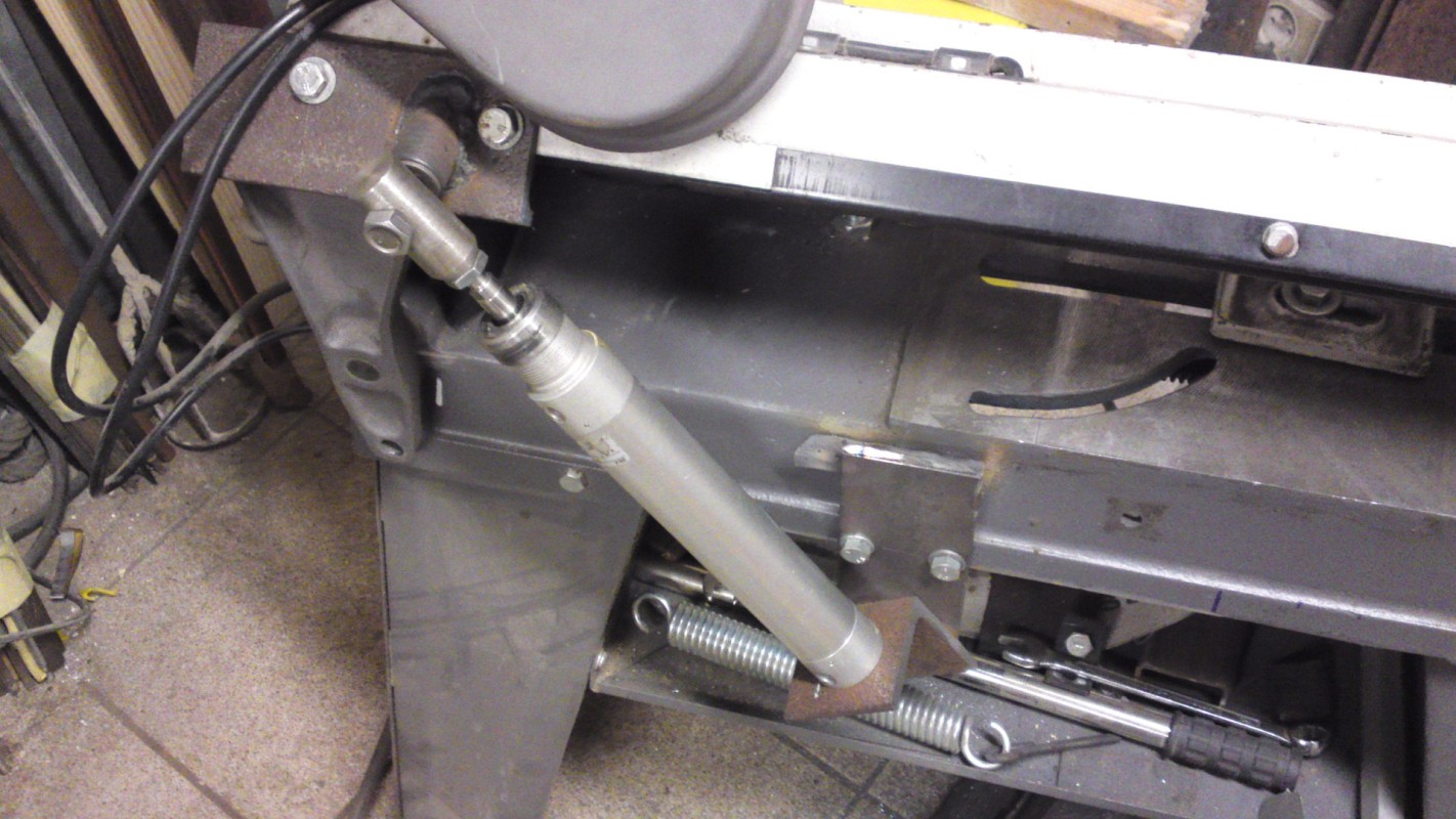

I poskładane ,już na maszynie :
Napełnianie olejem , prawie jak u alchemika :shock: kolega przyszedł ,postał ,popatrzył ,spytał czy to aby nie wybuchnie

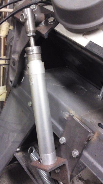

No i gotowe ,tak to wygląda w całości :
wideło też będzie ale jutro.

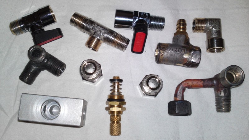

Materiały :
siłownik ø 32 x125 ( wymienione uszczelnienie tłoka i tłoczyska )
zawór dławiąco zwrotny 1/4''
dwa zawory kulowe 1/4''
złączki skręcane 1/4 x 10/8
przewód TEKALAN 10/8
olej ATF d2
reszta wytwór rąk własnych :wink:
Całość zamyka się w kwocie około +/- 180zł,-
Po pierwszych próbach jestem bardzo pozytywnie zaskoczony i śmiało mogę powiedzieć że się opłacało :cool:
Pozdrawiam , Michał. ;)

Post napisał: Mateusz-M » 24 sty 2013, 21:55
Podobuje mnie sie, ale ciekawi mnie po co te dodatkowe zawory przy tym dławiąco-zwrotnym, sam dławiąco zwrotny za mały przepływ ma?
251mz
Posty: 4540
Post napisał: 251mz » 24 sty 2013, 22:19
Nie kusi się aby zrobić nowy postument , przede wszystkim wyższy...
Jak miałem swoją tylko makteka to denerwowało mnie ,że trzeba się strasznie do niej schylać a druga sprawa to ten chwiejny blaszany postument....
sajgon
Posty: 1010
Lokalizacja: Śląsk
Post napisał: sajgon » 24 sty 2013, 22:26
zmarnowany150 pisze:...ale ciekawi mnie po co te dodatkowe zawory przy tym dławiąco-zwrotnym...
Ten "poziomy" pełni rolę wyłącznika ,można w dowolnym czasie zatrzymać opadanie.
Ten "pionowy" (obok dławiąco-zwrotnego) to zwieracz. Gdy jest otwarty można swobodnie poruszać ramieniem. Po zamknięciu dostajemy dławienie i regulacje opadania.
Taka wersja ,na bogato :wink:
[ Dodano: 2013-01-24, 22:34 ]
251mz pisze:Nie kusi się aby zrobić nowy postument , przede wszystkim wyższy...
Owszem , można dostać garba . Cza by cosik z profili uklecić :roll: pomyśli się ,ale to bliżej wiosny.
