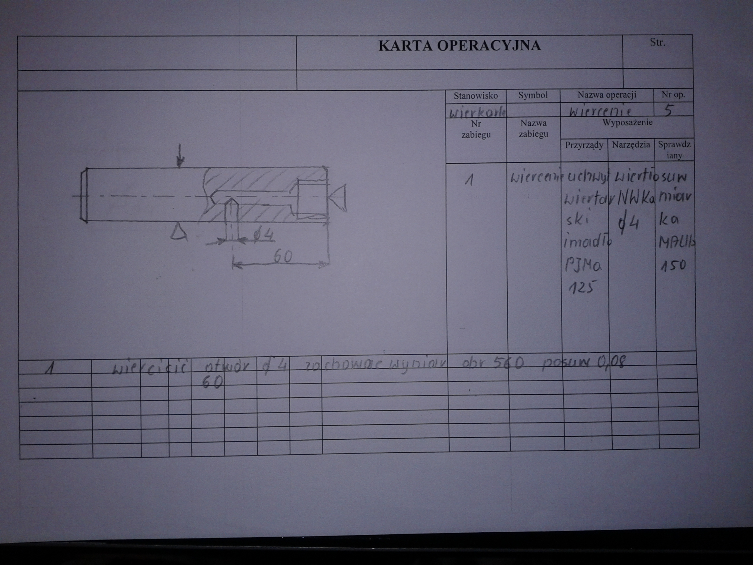

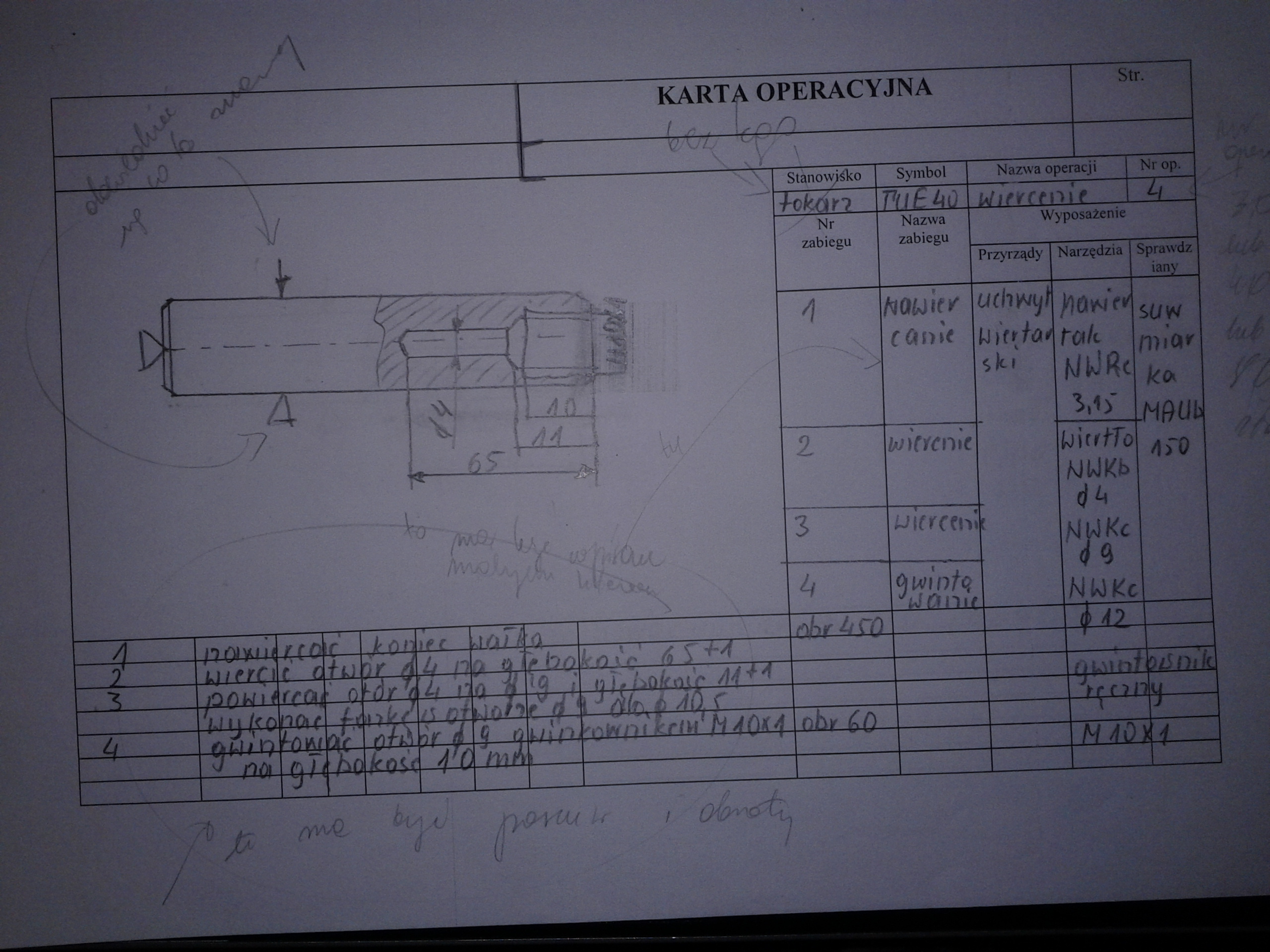

Muszę wykonać proces technologiczny trzpienia.

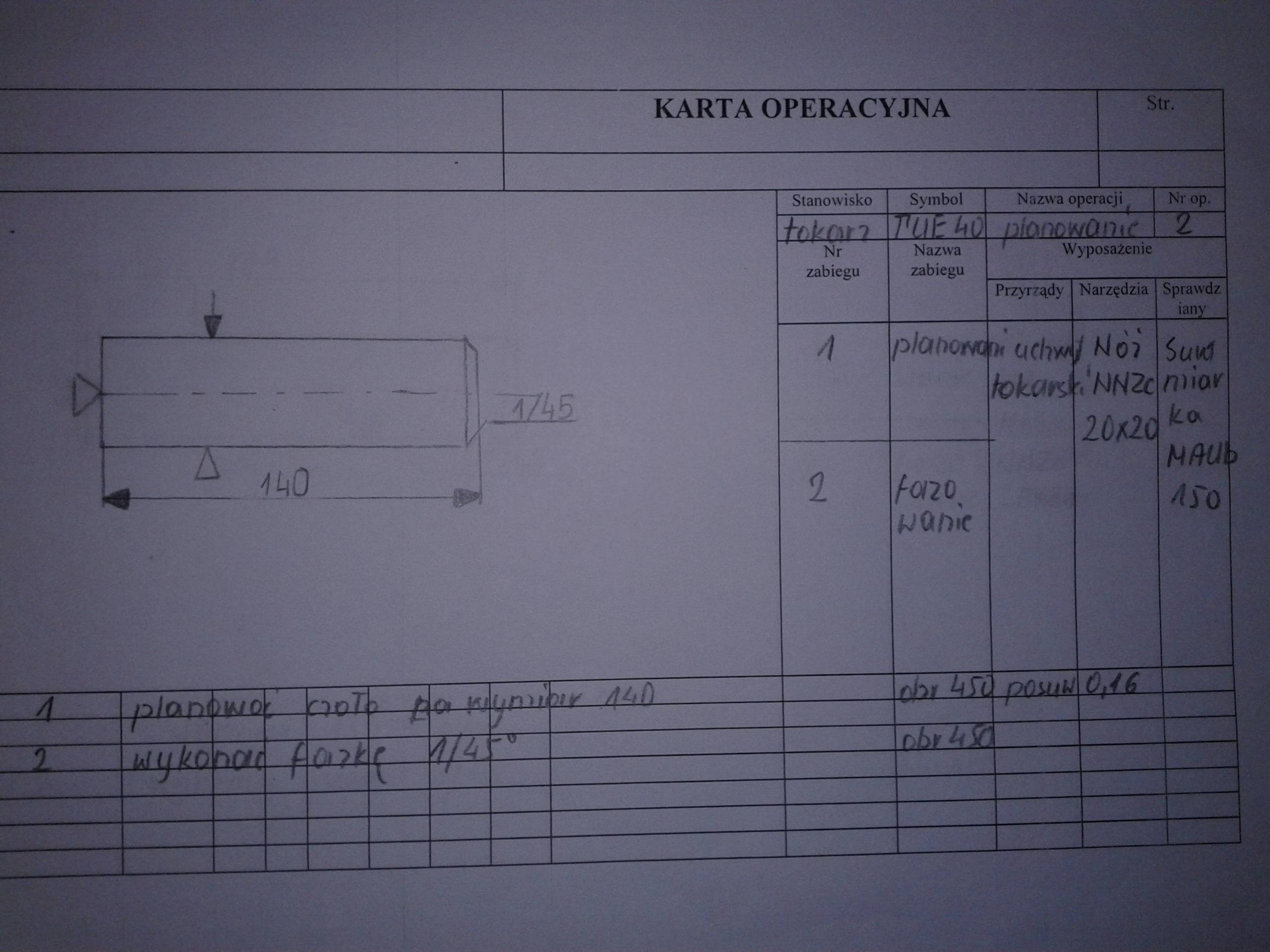

Już wykonałam praktycznie wszystkie rysunki, gdy okazało się,że proces musi być wykonany na tokarce TUS-25 a ja mam wszystko wykonane na TUE-40 i kompletnie nie wiem jaka jest różnica między tymi urządzeniami i nie wiem też ,czy to co do tej pory mam zrobione, jest wykonane dobrze.
Proszę o pomoc.

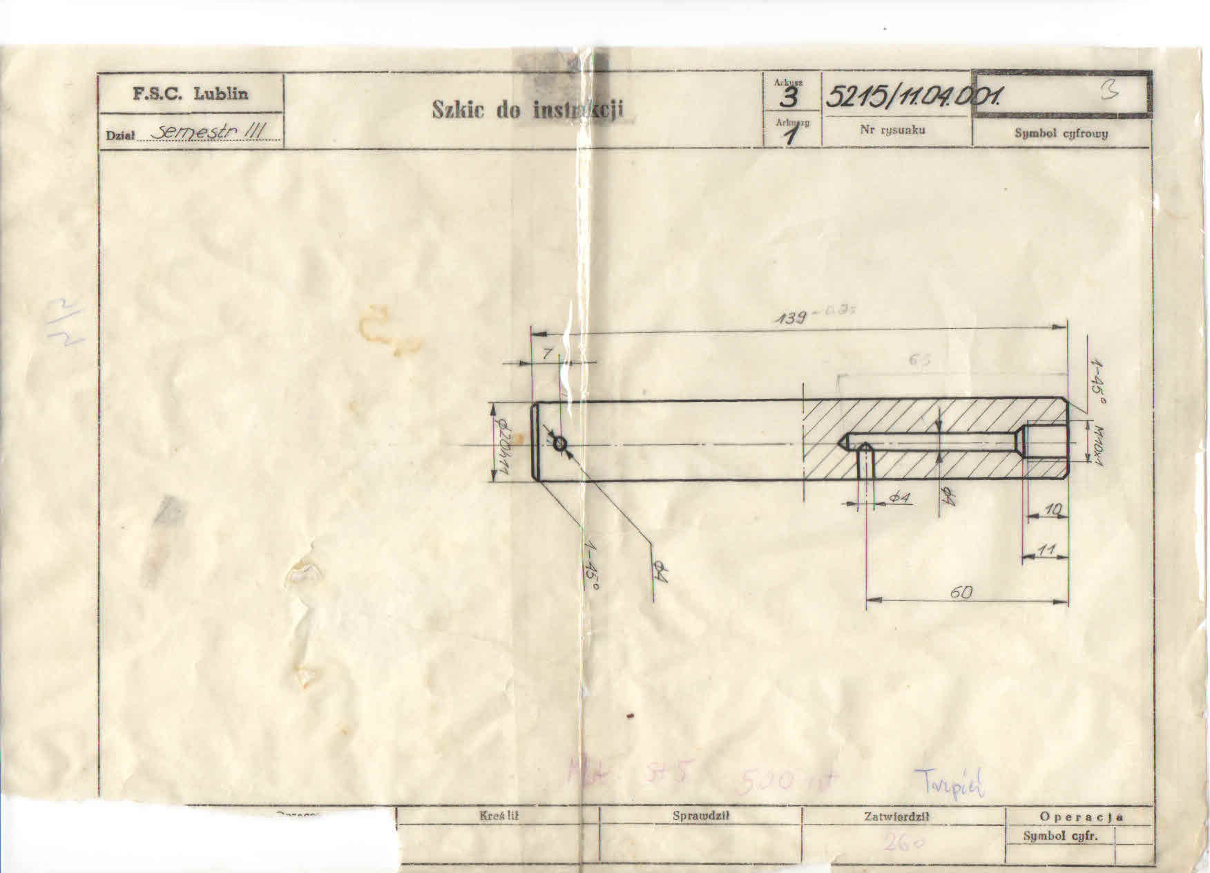

Taki rysunek dostałam od profesora. To do tego rysunku muszę wykonać cały proces technologiczny.

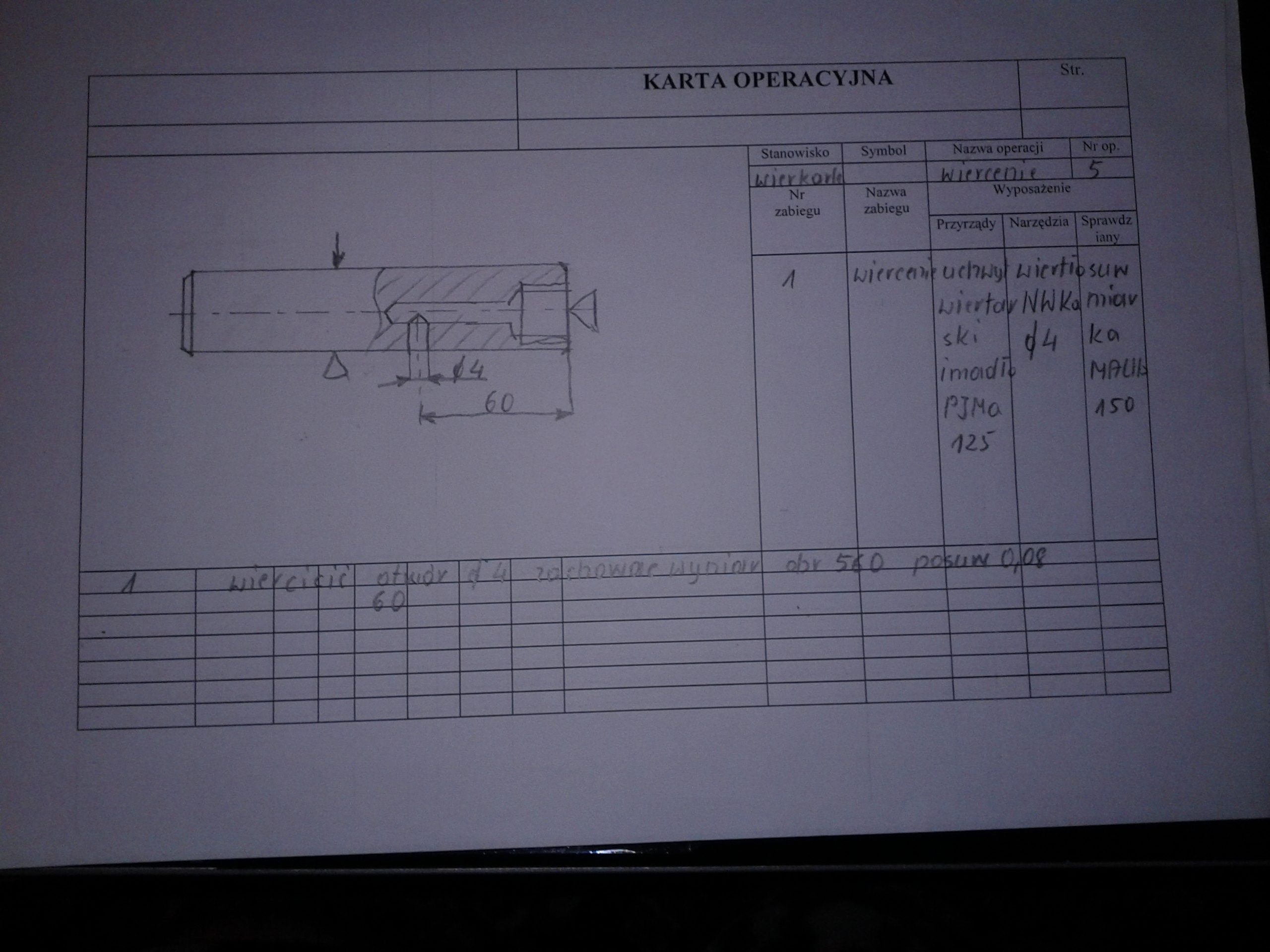

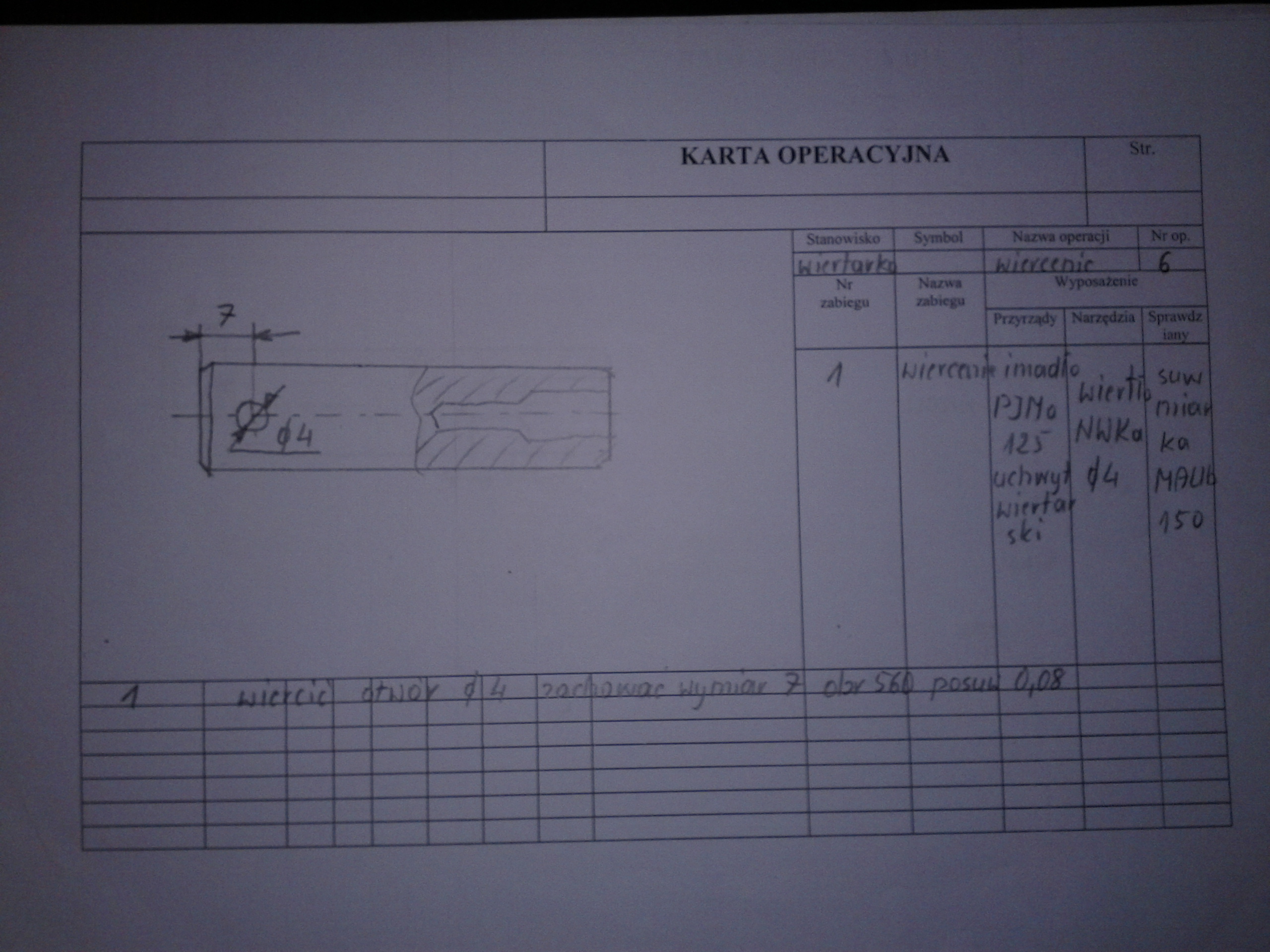

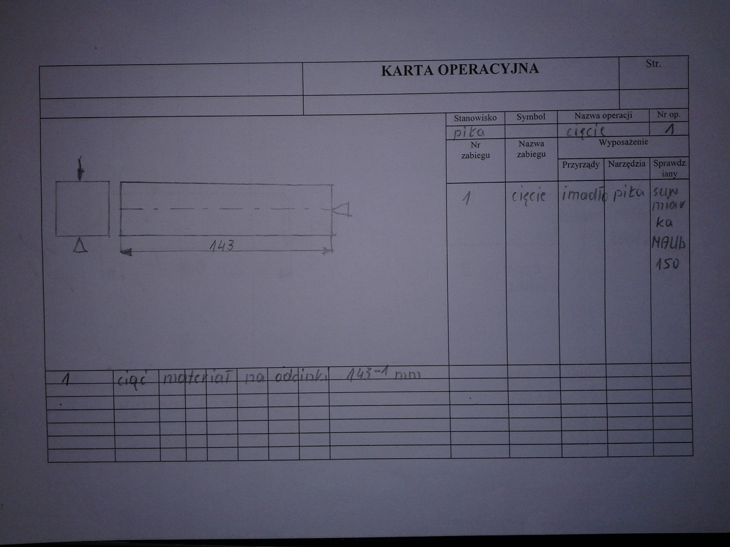

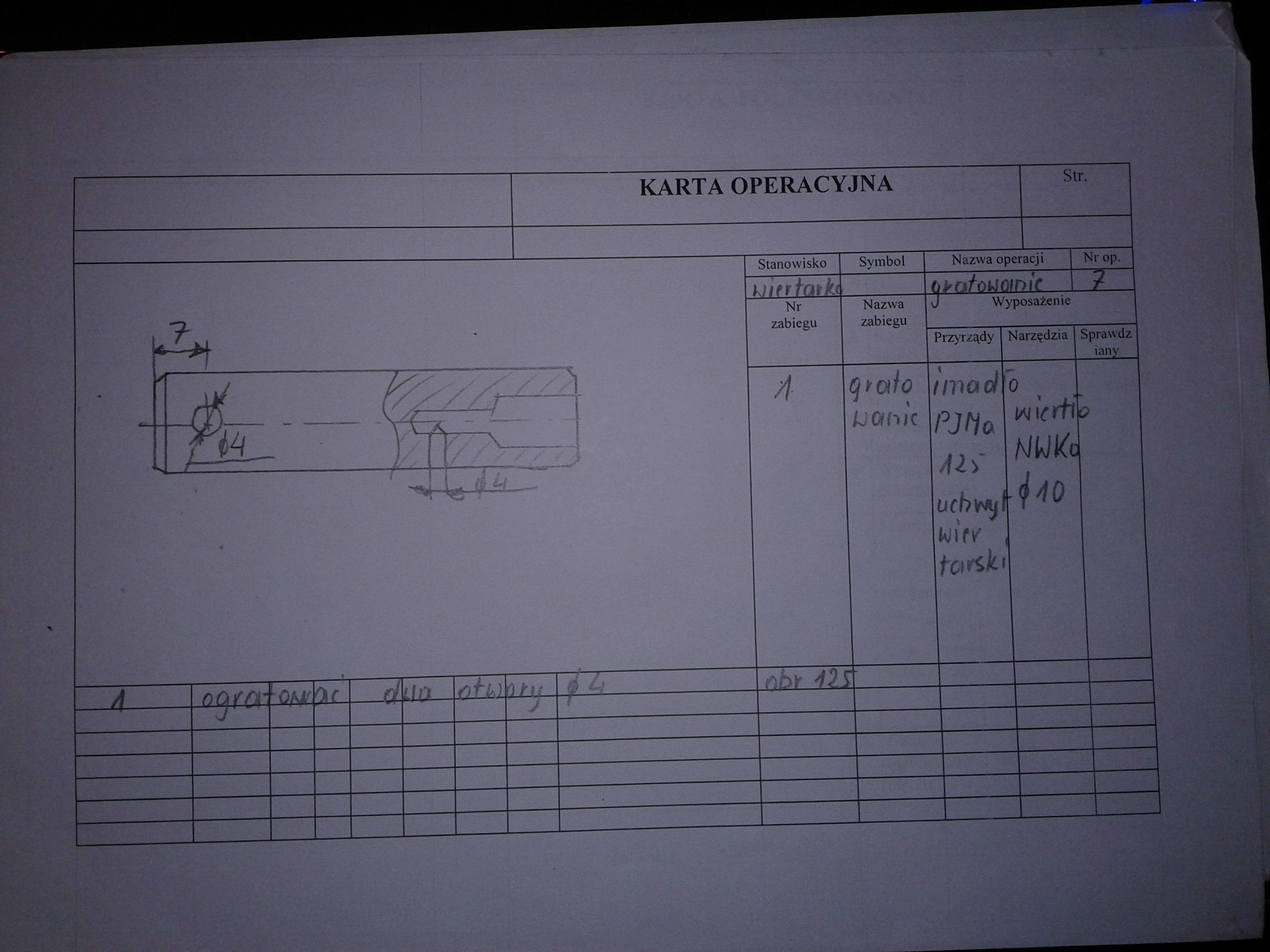

Załączam "wersję roboczą" tego procesu. Prosiłabym kogoś o sprawdzenie tego i ewentualne wskazówki co mam zmienić ,żeby to odpowiadało tym ustawieniom tokarki tus-25. Chyba, że jednak nie ma między nimi jakieejkolwiek różnicy, oprócz koloru ;)

Wstawiaj normalnie te zdjęcia jedno pod drugim. Podzieliło mi stronę na dwa monitory
i źle mi się czyta. :mrgreen:
15kwietnia, Wyobraź sobie że masz przygotować krótką serię tych trzpieni
np. 10 tyś. szt.,
a ja Ci daję do dyspozycji imadło i piłkę do metalu.
To jaka będzie Twoja pierwsza refleksja?... Za pewnie ,że zgłupiałem. :mrgreen:
Wpisz cokolwiek..., piła uniwersalna, piła taśmowa, przecinarka,
ale nie brzeszczot i imadło.
Napisz wyk. operacji wg. szkicu.
Przy porcjowaniu materiału zostawiasz naddatek na planowanie czoła min. 5mm.
Jeżeli ktoś jest nieczytaty i niepismaty to opisy mu w niczym nie pomogą,
dlatego specjalnie dla niego i jemu podobnym zaznaczasz na rysunku
grubszą linią niż zwykle poszczególne operacje.
gaski pisze:z jakiego archiwum wyciągnąłeś ten rysunek
WZÓR pisze:... z Archiwum X
WZÓR jak wczoraj czytałem ten temat,
to miałem takie samo skojarzenie.
gaski nie ładnie jest wpływać na podświadomość kolegów,
a wyraźnie jest napisane, że F.S.C. Lublin
Pozdrawiam Sławek

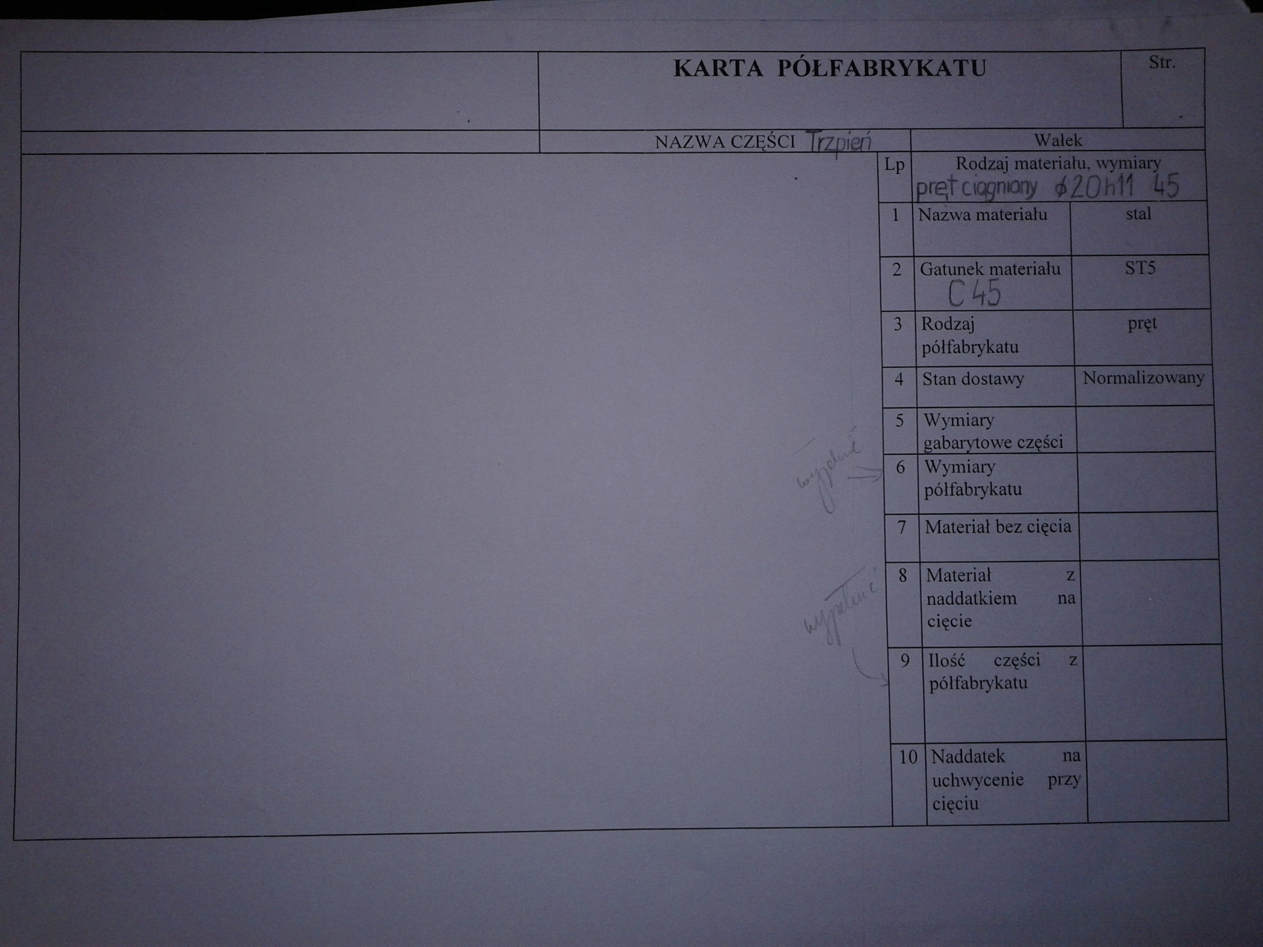

Jeszcze mam tylko jedno pytanie - czy ktoś mógłby mi pomoc wypełnić tą " kartę półfabrykatu",
z uwzględnieniem właśnie faktu,że ilość tych trzpieni to miałaby być liczba 500 sztuk? Czy w przypadku,
gdy właśnie ten szkic ma być na więcej niż jedną sztukę to jakoś zaznaczam to
i czy muszę uwględnić jeszcze więcej naddatku?
