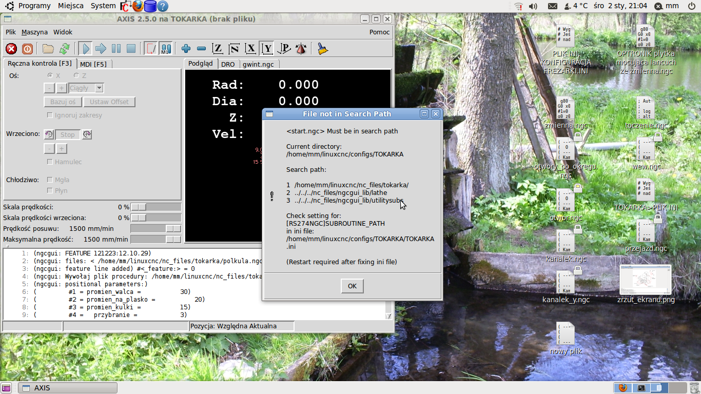

Tak się bawię w to wszystko,pełny ekram działa, bazowanie też i mam jeszcze jeden ból bo muszę klikać na te okienka NGC a że jest ich sporo to jest to trochę uciążliwe. Jakiś pomysł co zrobić? :roll:

Post napisał: MlKl » 02 sty 2013, 21:41
Zadawaj takie pytania w nowym wątku - wtedy każdy szukający odpowiedzi łatwo trafi, a i "pomogóła" możesz wcisnąć :)
Musisz powsadzać te pliki z procedurami do odpowiedniego katalogu, wskazywanego przez plik .ini
U ciebie to będzie /home/mm/linuxcnc/nc_files/ngcgui_lib/lathe albo /home/mm/linuxcnc/nc_files/TOKARKA

Post napisał: IMPULS3 » 02 sty 2013, 21:56
MlKl pisze: /home/mm/linuxcnc/nc_files/TOKARKA
Już kiedyś to przerabiałem i nie doszedłem, co gorsza we frezarce jest tak samo, niby to komputer do eksperymentów ale...
Pomógła wcisnąłem, choć lepiej nie sprawdzać za co...
A mój problem po części związany z wyświetlaniem pełnego ekranu. :smile:

Post napisał: MlKl » 02 sty 2013, 22:17
Twój problem polega na tym, że nie powsadzałeś procedur tam, gdzie być powinny, one muszą być w konkretnym katalogu na dysku. Znajdź katalog, w którym są taper-od.ngc, in.ngc i od.ngc i tam dorzuć brakującą resztę.
