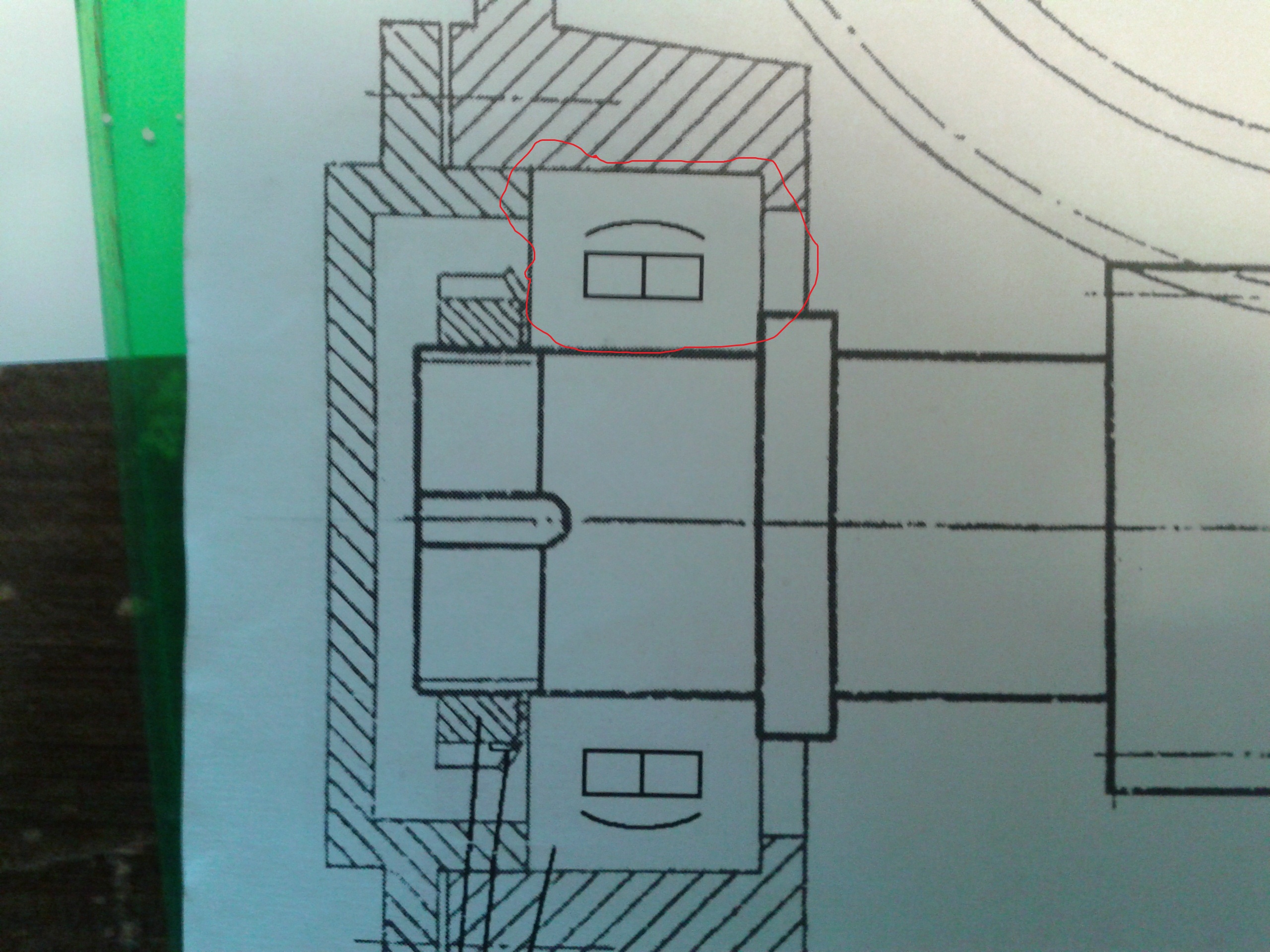

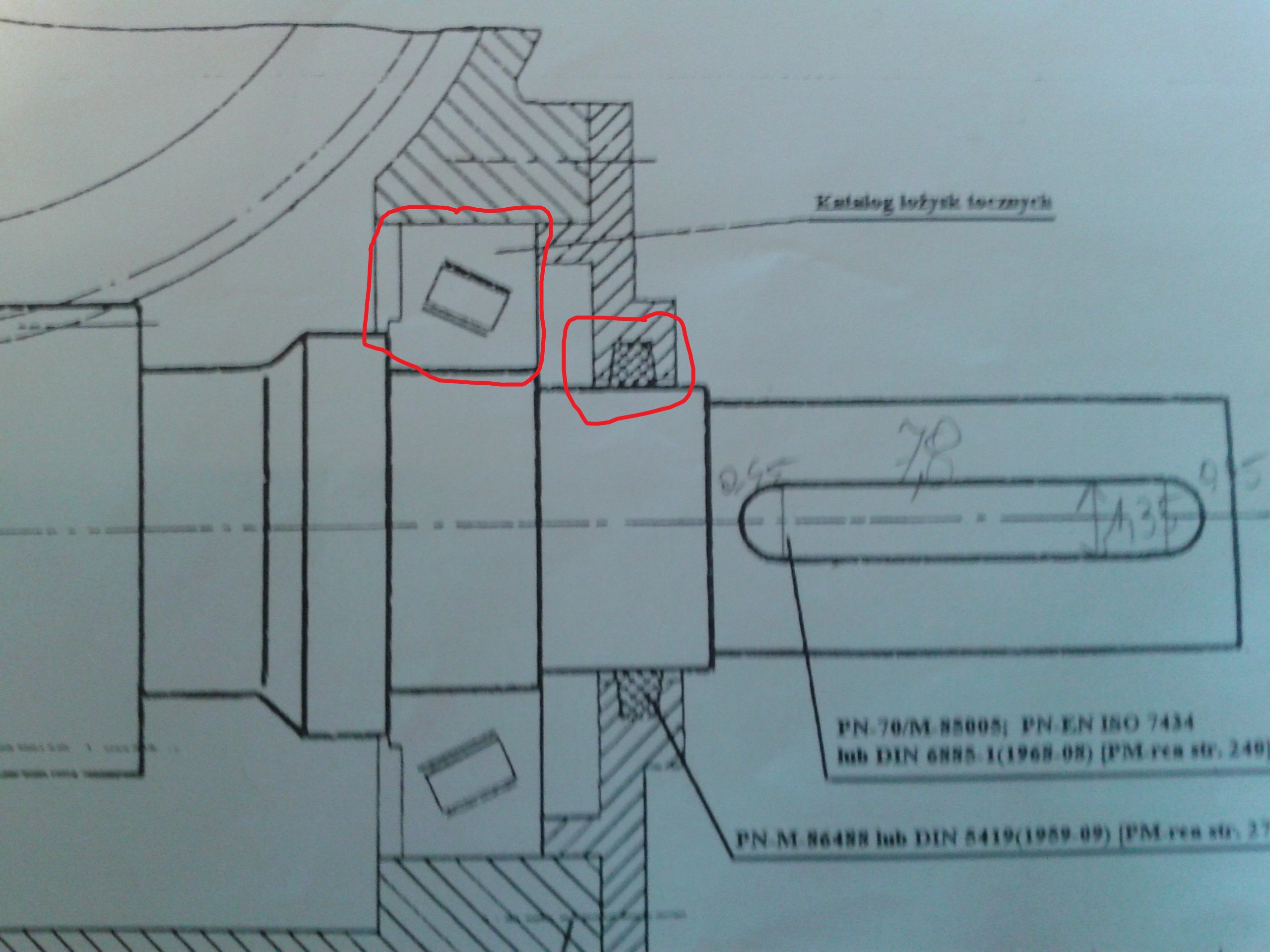

Siemka, mam problem z dość dziwnymi oznaczeniami łożysk oraz uszczelnienia, z tego co wiem to pod numerem tej normy od uszczelnienia jest w ogóle co innego...
Bardzo proszę o pomoc przesyłam fotki z zaznaczonymi elementami.Czy mógłbym prosić o pomoc w rozpoznaniu łożysk i uszczelnienia? Z góry dzięki :)

1) łożysko stożkowe
2) uszczelka filcowa
3) łożysko baryłkowe poprzeczne;
Pozdrawiam Sławek
