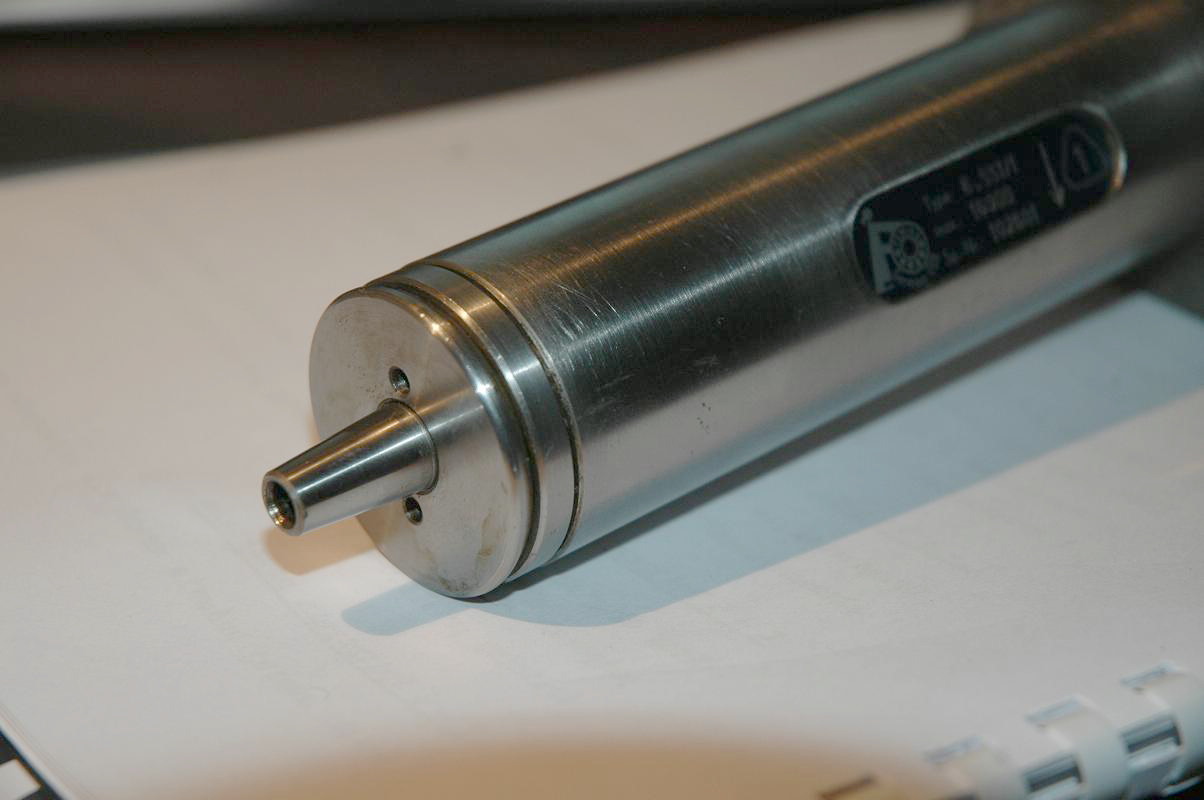

mam fortunkę ale bez przedłużek do mocowania kamieni
Gdzie takie przedłużki można kupić? Chociażby 3 wielkości - dla kamienia 10, 15, 30mm

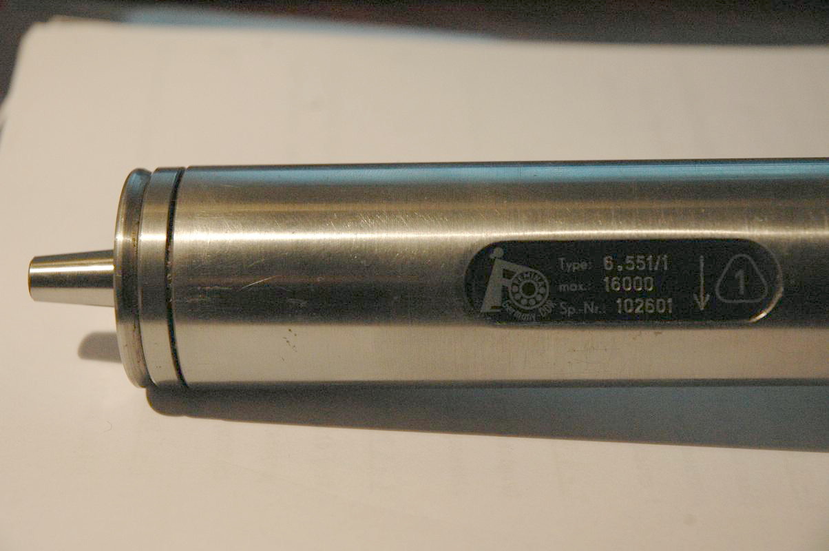

Wielkość fortunki to ø40mm dla stożka 1:7,5 - ø8,3/ø10,8 z gwintem chyba M4

Możesz zapytać : http://www.metalux.net.pl/ Kiedys mieli sporo nietypowych części do wrzecion ale najprędzej to trza dorobić :)

Zapytaj w Kraśniku tam produkują jeszcze fortunki szlifierskie, może coś dobierzesz:
http://www.wotti.pl/katalogi/KATALog%20 ... %20FLT.pdf

Kraśnickie mają inny stożek ale na zamówienie mogą chyba zrobić.

Aby dorobić przedłużkę powinienem mieć możliwość szlifowania fortunką - czyli mieć do niej przedłużkę.
Zlecenie wykonania na zewnątrz...Taniej i pewniej jest kupić nowy typowy komplet ø40

Lub poszukać oryginalnego oprzyrządowania do tej co już masz Femina VEB :wink:
Jest parę firm zajmujących się naprawą, dorabianiem części, do historycznych już konstrukcji. Feminę też mają w swoim jadłospisie. Niestety nie u Nasz, sz..., sz... :mrgreen:
Kraśnik to dobra opcja..., jak zauważył kamar, może warto się chociaż spytać i nie olewać tematu. Zapewne chciał to powiedzieć. :mrgreen:

qqaz pisze:Aby dorobić przedłużkę powinienem mieć możliwość szlifowania fortunką - czyli mieć do niej przedłużkę.
Czyli pat, kółko sie zamkło :) Tyle że pierwszą zawsze mozna wytoczyć i szlifować następne :)
